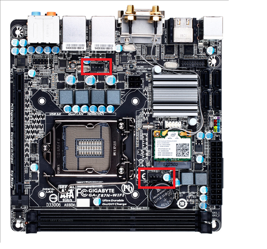

ich habe das Gigabyte Z87N Board. so ein 3-Pin Molex Stecker steht auf der Rechnung mit drauf und so wie ich das bis jetzt erkennen konnte ist der auch auf dem Motherboard angeschlossen.
warum wird mir denn unter sys fan keine Drehzahl angezeigt, liegt das am zusammenschluss der 3 lüfter?
Das Board hat 2x 4pin Lüfteranschlüsse die zumindes den PWM Lüfter von dir regeln kann. Bei mir hat es auch geklappt übers Bios daran 3pin Lüfter zu steueren ( Also Silent Mode im Bios = 5V dauerhaft für die Lüfter )

Bist du dir auch wirklich sicher, dass die Gehäuselüfter am Board angeschlossen sind? Bitte überprüfe dass nochmals. Evtl. hilft auch die neueste Bios-Version.
