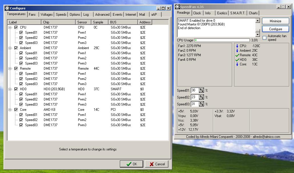

So hier ein Bild von Speed Fan
und nun? :-(

nicht mal die vcore wird ausgelesen??
das board muss temp und spannungsüberwachung haben,

Möglichkeit 1:
Speedfan unterstützt dein(en) Mainboard/Chipsatz nicht, weshalb für die CPU 0 bzw. -128°C angezeigt werden. Das halte ich aber eher für unwahrscheinlich, da du ja zwei Werte (Remote und Ambient) siehst.
Möglichkeit 2:
Aufgrund der Verkabelung auf dem Board wird deine CPU Temp als "Ambient" ausgelesen. "Remote" ist vermutlich die Motherboard Temperatur. Lässt sich diese Vermutung vielleicht mit Everest bestätigen?
remote ist der höchste wert, könnte der kern sein, oder?
die benennung des sensors deutet doch auch daraufhin, daß der zur lüfterseteuerung dient.
core dürfte die graka sein, wird über pci ausgelesen.
n

gib mal last drauf, prime etc. ,
beobachte ambient (vermutlich cpu-umgebung/motherboard)
und remote (vermutlich cpu)
verhalten die temps sich "typisch" , ambient bis ca 50°, remote bis ca 60°.
benenn sie in sf einfach um.
ohne oc und bei korrekt montierter kühlung wird schon nix schiefgehen.
