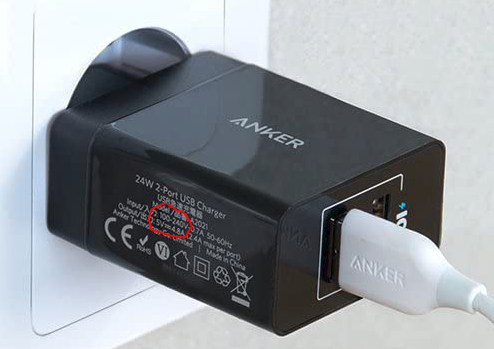

ein universelles Netzteil holen, wobei die meisten das heutzutage können.
Die meisten Ladegeräte der letzten 5-8 Jahre haben Weitbereichseingang, der auch 110 V samt veränderter Frequenz (60 Hz) abdeckt. Schau mal auf dein Ladegerät vom unbekannten Smartphone.
Wenn da was von 100-240 V oder ähnlich steht sowie 50-60 Hz, dann brauchst du nur einen mechanischen Adapter.

Die meisten Netzteile sind doch heute für 100-240V ausgelegt, hast du dir deins mal genau angeschaut?

Jedes Original Netzteil von Apple, Samsung, .... kann 110-230V. Ebenso Anker, PowerRAV, ...
Steht auch auf dem Netzteil drauf... meist sehr klein.
INPUT: x - y Volt

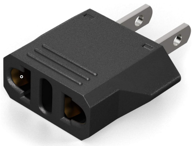

Noch als Tipp: hol dir einen billigen Adapter mit nur 2 Polen ohne Erdkontakt.
Viele Steckdosen in Hotels sind ohne Erde oder es passt nicht richtig. So sind zumindest meine Erfahrungen nach 4 Monaten Kanada/USA/Mexiko.

Da eben ein Tip mit 2poligem Adapter hier war:
Niemals für ein Gerät verwenden, was einen Schutzleiter benötigt!
Ansonten wird es lebensgefährlich.
Für Handylader oder Rasierer ("Eurostecker") gehen die natürlich.

Es geht immer noch um ein stinknormales Ladeteil fuer ein Telefon.
Niemand gab einen Tip den "Schutzleiter" ausser Betrieb zu nehmen.
Hoer auf hier Panik zu schieben @Vindoriel

1. War auch "passt nicht richtig" ein Grund für die Verwendung eines 2poligen anstatt 3poligen Adapters genannt.
2. Ist mein obiger Post ein in dem Kontext wichtiger Hinweis, damit nicht wer (es liest nicht nur der Threadersteller mit) auf die Idee kommt, solch einen Adapter (wie z.B. in Post 7 zu sehen) zu nehmen und einen Laptop (da ist man schnell wieder beim Schuko) anzuschließen, weil es ja mechanisch passt.
Reaktionen: Ranayna
Im Post 7 ist exakt ein Adapter zu sehen der fuer den TE richtig ist, wenn er z.B. die USA besucht und dort sein Telefon mit in z.B. in D ueblichem Telefonladegeraet dort verwenden will.
Nur danach hat der TE gefragt.
Ein Laptop oder ein Geraet mit zwingend 3 Anschlussen kam alleinig von Dir.
