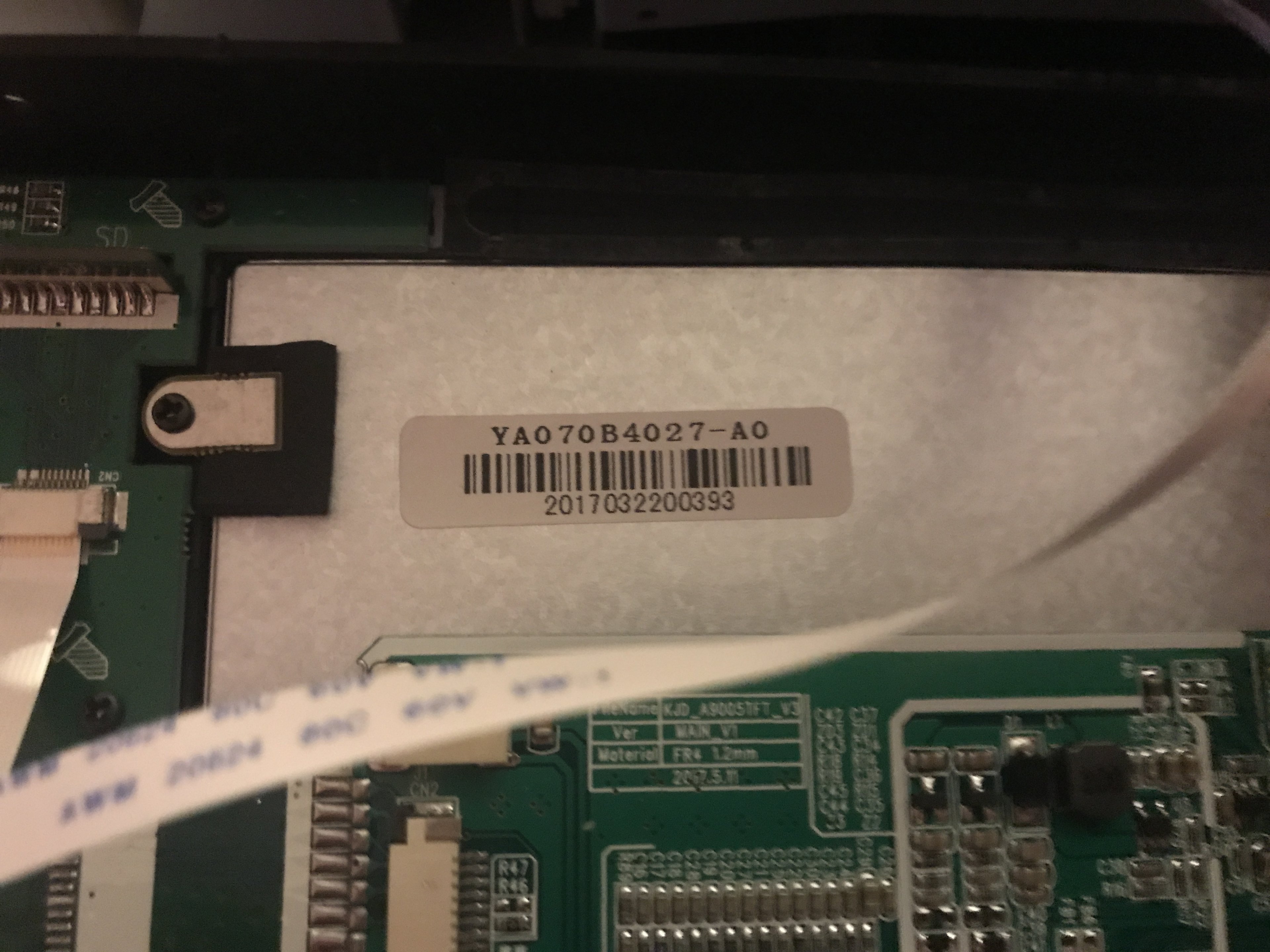

Nun habe ich das Radio ausgebaut und auseinandergebaut, so dass ich das Touchscreendisplay nun vor mir liegen habe. Allerdings befindet sich auf dem Display selbst keine genaue Bezeichnung des Displays.
Es handelt sich um ein 7" Multitouch(?) LCD Display mit einer Auflösung von 1024x600 Pixeln. Auf der Rückseite des Displays stehen die Nummern:
YA070B4027-A0
2017032200393
Die Nummer mit YA0... führt zwar in die Richtung Displays aber ich finde kein Display dass exakt passt den Bildern zur Folge. Mein Display hat unten dieses braune Flachbandkabel und an der rechten Seiten einen 2-adrigen Stecker.
Könnt ihr mir weiterhelfen, wie ich an ein vergleichbares Display komme bzw. was ich noch machen kann?

Um welchen AutoRadio handelt es sich denn ?
Es handelt sich um ein Xtrons PB7639BAP das in einem BMW E39 verbaut ist. Xtrons selbst bietet keine Ersatzteile im Online Shop an, auf Aliexpress oder eBay konnte ich auch nichts offizielles finden.
Ja, bereits vor mehreren Tagen aber der Support antwortet nicht per Mail. Deren Social Media Seiten liegen brach.
Ich hatte gestern nochmal Aliexpress abgegrast aber konnte kein Display finden, dass 7" groß ist und aus dem 3 Kabel kommen.
Ich befürchte fasst, dass Xtrons dieses Display selbst produziert oder produzieren lässt und die Displays daher nicht zu finden sind.
Schlussendlich ist es mir egal, welches Display verbaut wird. Gerne würde ich auch ein höher auflösendes Display nehmen.
Heute hat sich der Support doch noch mit einer kurzen Mail gemeldet. Für mein Gerät sind keine Displays mehr verfügbar bzw. werden keine mehr verkauft. :(
Ich glaube da ist nichts mehr zu machen. Wäre es denn zumindest irgendwie möglich ein x-beliebiges Touchscreen Display anzuschließen, damit ich zumindest die Daten auf dem Radio löschen kann?
Aus dem Androidgerät an sich kommen 3 Kabel raus die auf einer Art Zwischenmainboard enden, an dem auch das Display angeschlossen ist.. Ich vemute 1x Display+Touch+Strom, 2x Tasten für die Bedieneinheit am Radio selbst (linke und rechte Seite).
Mir ist nur nicht klar wie ich das große Flachbandkabel (Display + Touch + Strom) an irgendein Display angeschlossen bekomme. Ich vermute mal dass hierfür Converterboards notwendig sind. Nur wie finde ich ein passendes? Ich habe versucht die Kontakte des Flachbandkabels zu zählen aber das mag mir nicht so ganz gelingen. Auf dem Kabel ist eine 40 aufgedruckt und ich komme auf 36-41 Pins beim Zählen.
Von Adafruit habe ich bspw. ein Touchdisplay mit 40 Pinkabel gefunden dass allerdings eine niedrigere Auflösung bietet. Würde das funktionieren oder komme ich um das originale Display nicht herum?
