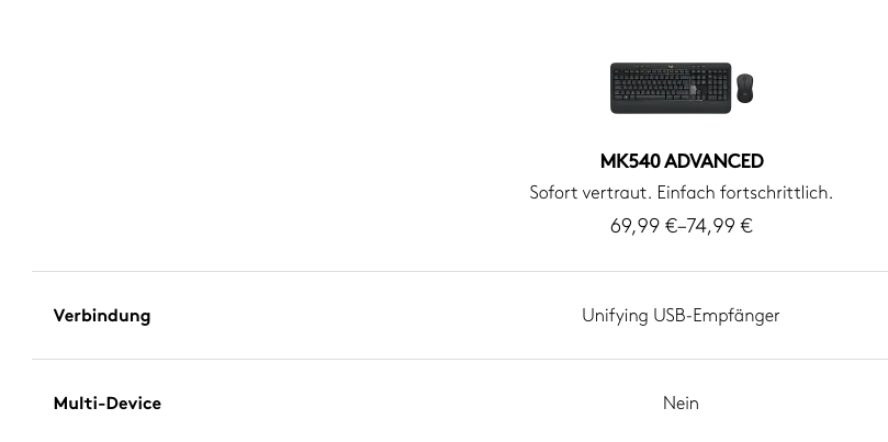

Kauf einen zweiten unify Empfänger . Ich glaube die Empfänger werden auf die Tastatur konfiguriert. Ich hatte meinen verloren und hab einen neuen bekommen welches per Software gekoppelt wird . Dann steckst den neuen in den zweitebn
Sieht gerade nicht so aus, als seien die dafür ausgelegt mit mehreren Empfängern gekoppelt zu sein. (wenn das die ist)
genau DAS geht eben nicht!
um es klar zu machen:
du kannst an einen Unifying Empfänger mehrere (Logitech) Geräte koppeln (5 oder sogar 10?) aber nicht "anders herum" mehrere Unifying Empfänger an ein Gerät.
etwas anderes als Unifying können die Geräte nicht -> du kommst um eine Um-Schalt/Steck Möglichkeit nicht herum

er hat doch einen zweiten Empfänger - nützt aber nix, wenn die Geräte kein Multi-Device unterstützen.
