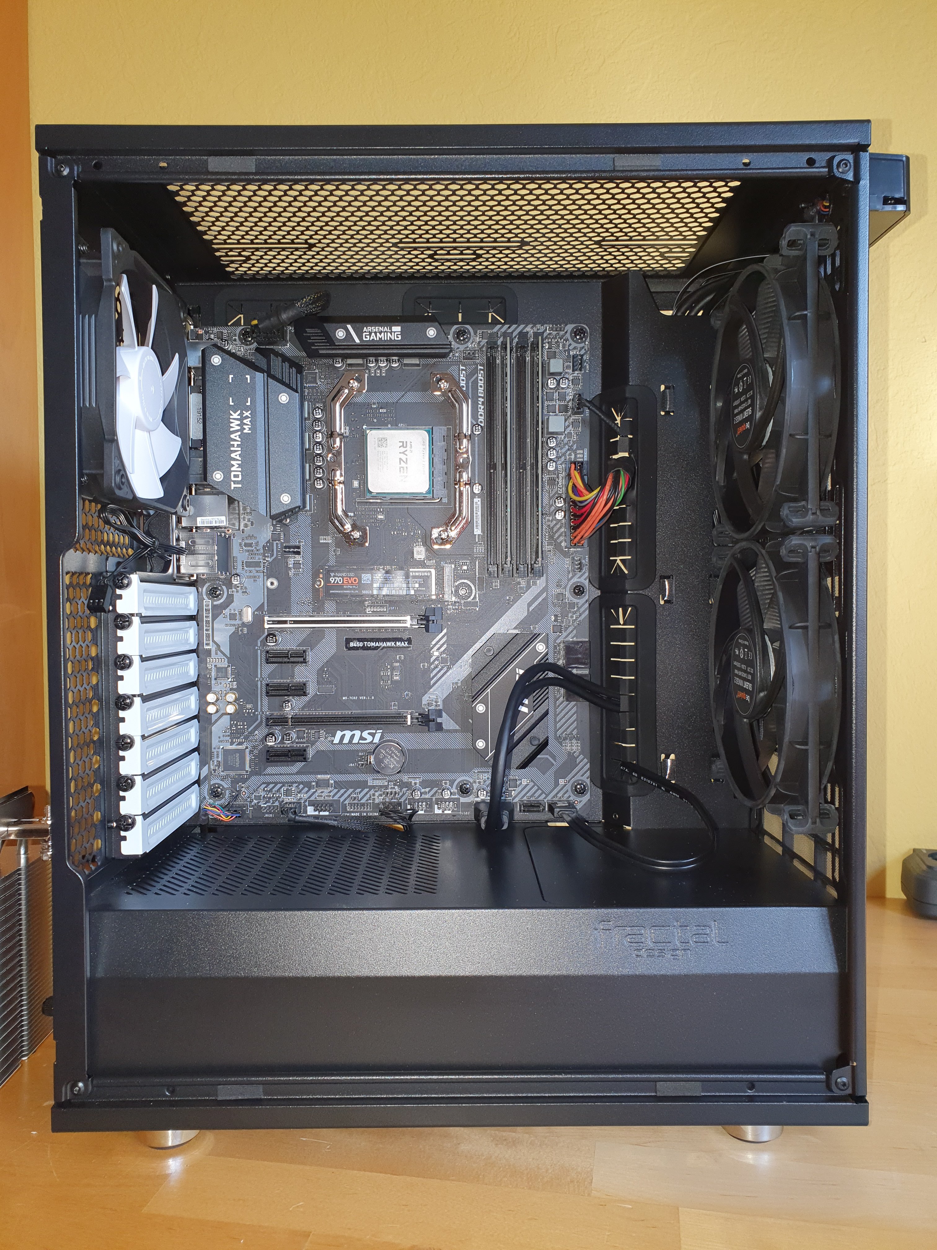

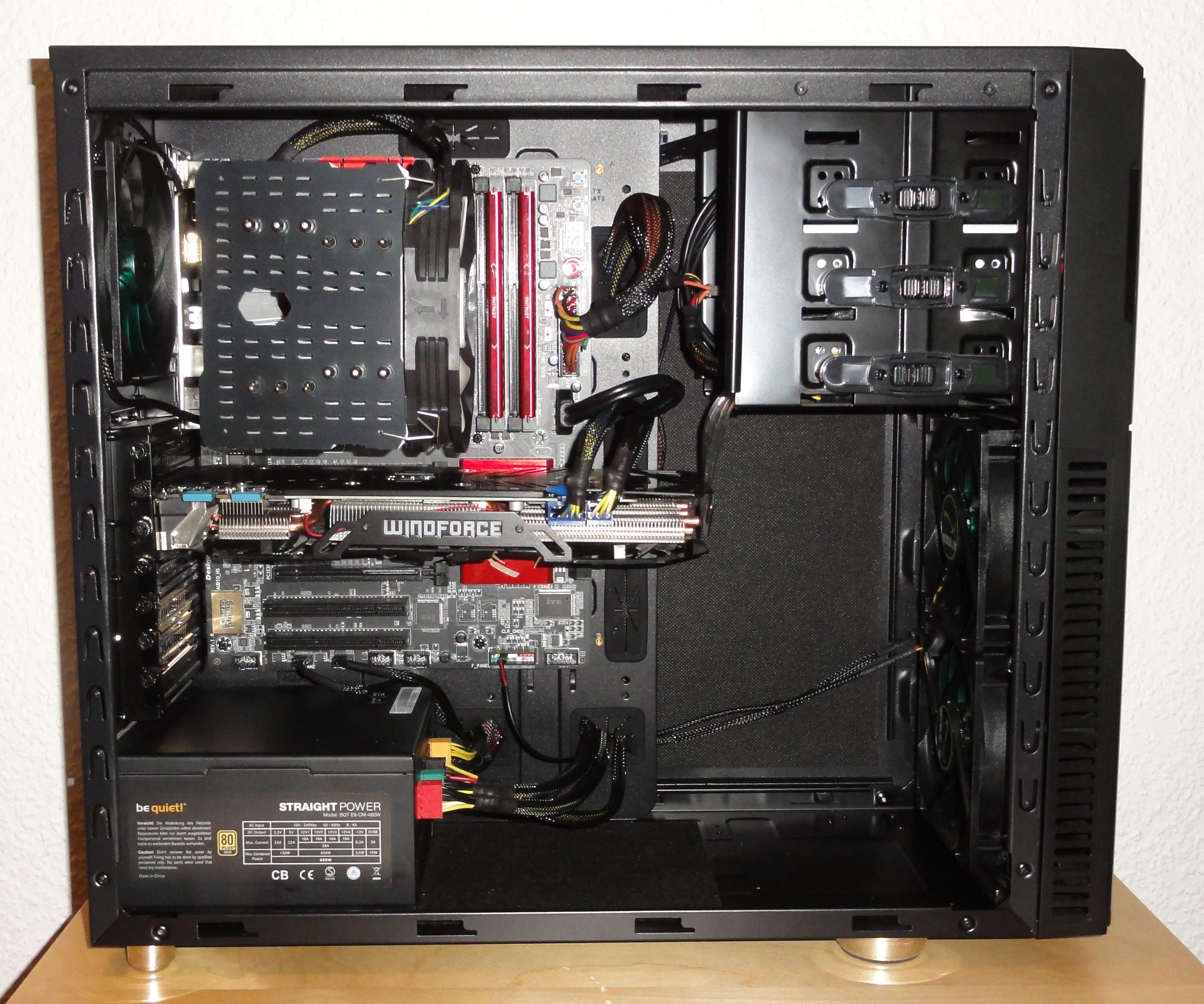

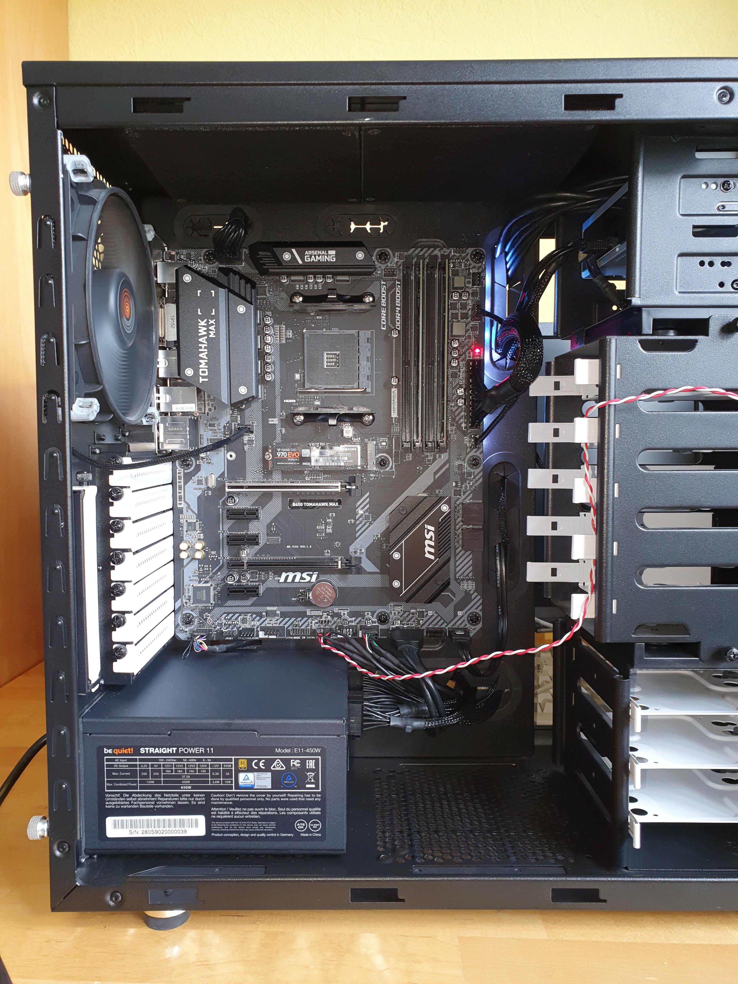

Anbei mein MSI B450 Tomahawk MAX in FD Define R4 (bis ATX) und FD Define C (bis ATX)
Auf Geizhals.de findest du alle Abmessungen.
Wichtig ist die Höhe des CPU-Kühlers, die Länge der Grafikkarte und der Formfaktor des Mainboards (in deinem Fall ATX).

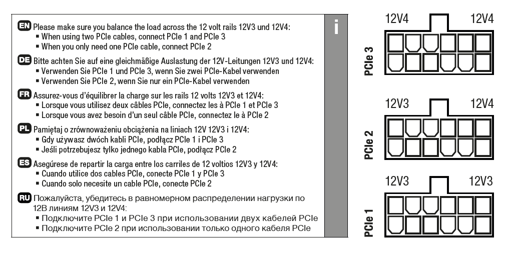

beim SP11 bitte auf die aufteilung der 12V-rails achten, siehe NT-handbuch.
Deathangel008 schrieb:
@nikelaos1983:
Du meinst wahrscheinlich diese Passage aus dem Manual:
2020-11-19 00-04-44 B550-E 190822_Straight_Power_11_Platinum_Manual.pdf - Adobe Acrobat Reader...png

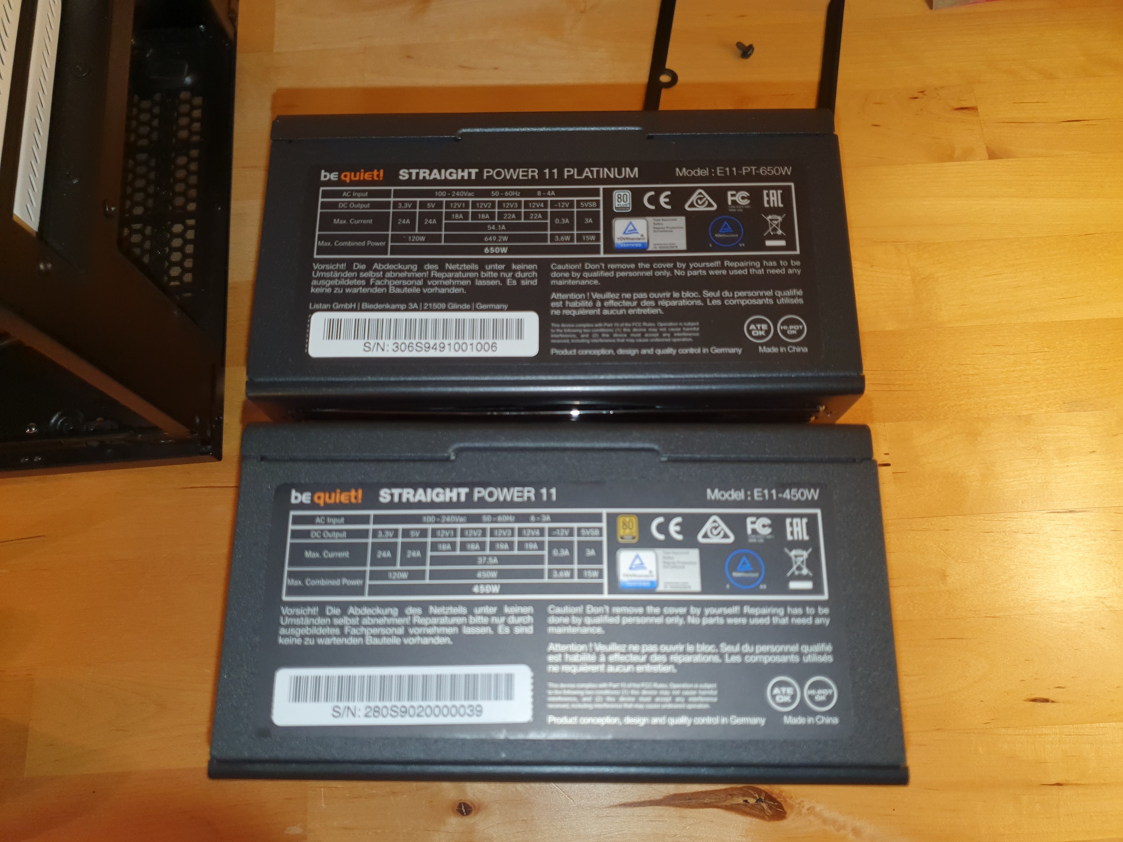

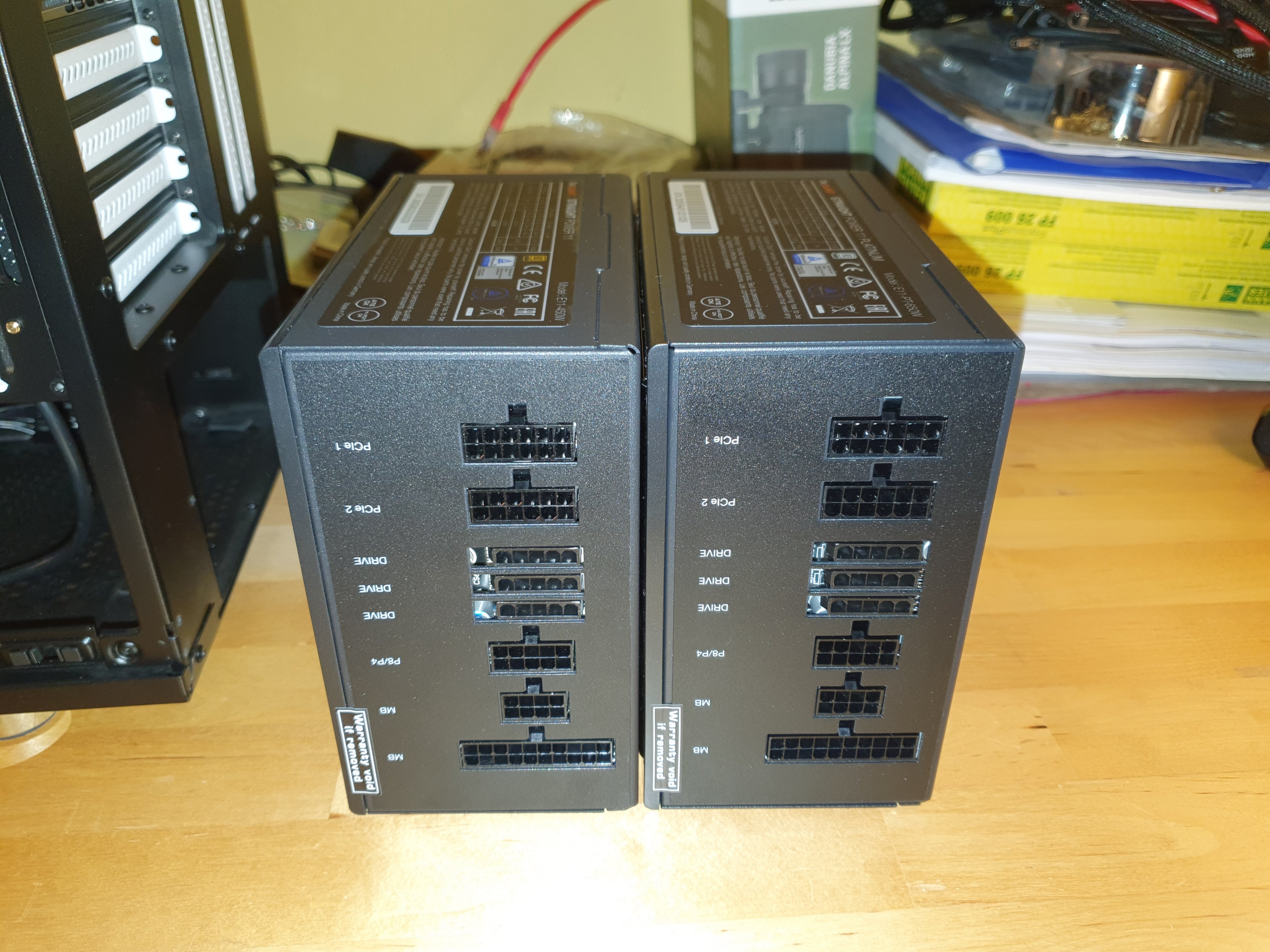

Jetzt ist es aber so, dass die Straight Power 11 bis einschließlich 750 W Platinum / 650 W Gold (wenn man den Produktfotos glaubt) NT-seitig nur zwei Steckbuchsen für Grakaversorgung haben, bezeichnet mit PCIe 1 / PCIe 2.
Und ganz ehrlich, ich habe nach mehrmaligem Studium dieses Hinweises immer noch keine Ahnung, wie PCIe 2 beschaltet ist. :confused_alt:
