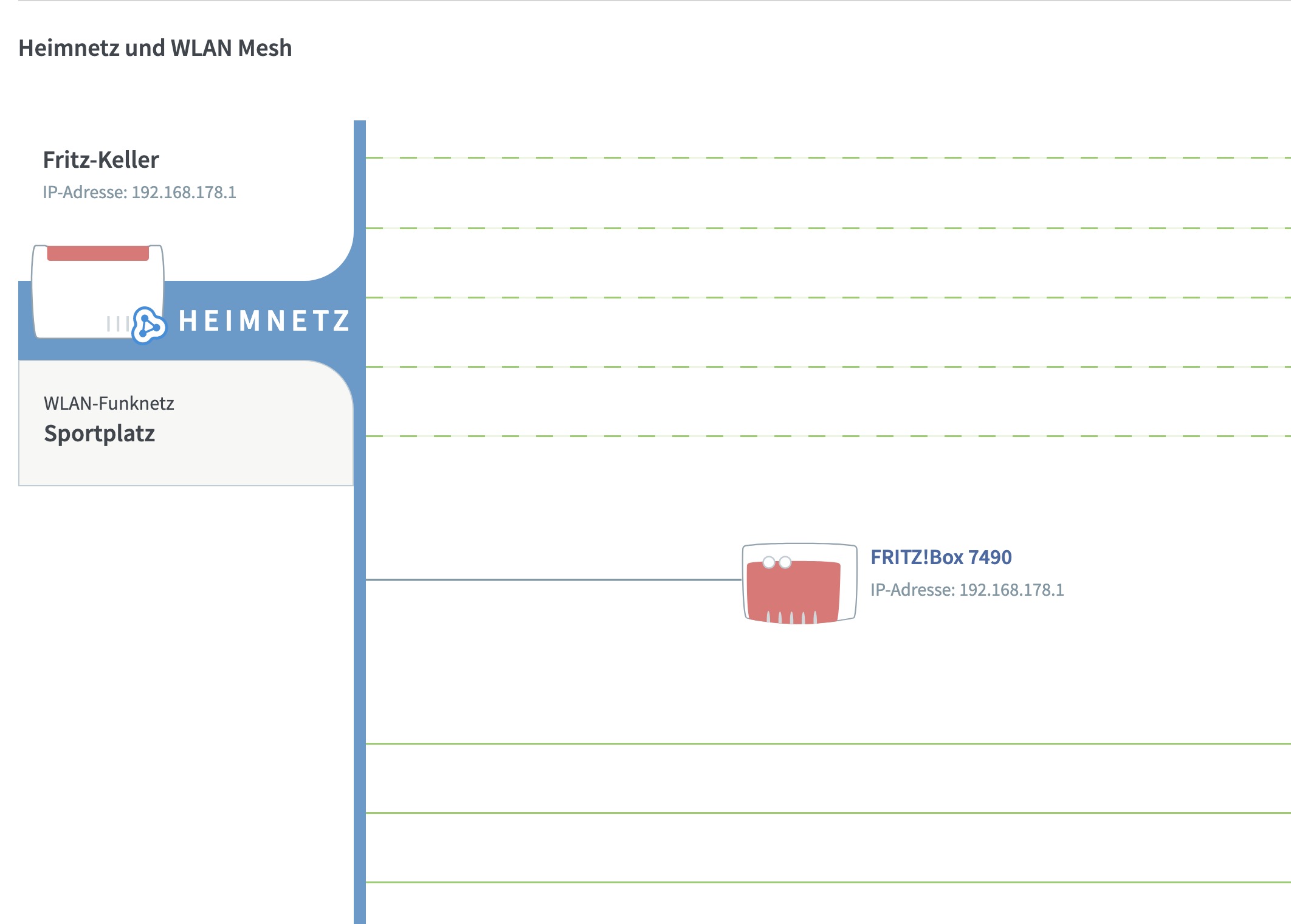

Nun habe ich nach dieser Anleitung die 7490 als Access Point eingerichtet. Die Speedtests an den Spielekonsolen und auch am iPhone sind super, nur bricht trotzdem dann und wann die Verbindung komplett ein.
Außerdem habe ich Probleme auf die Einstellungen der 7490 zuzugreifen, wenn ich im fritz.box Menü bin kann ich immer nur auf die 7530 zugreifen. Anbei noch ein Screenshot vom Netzwerk aktuell.
Gibt es noch eine andere Möglichkeit die 7490 stabil einzubinden? Als Mesh via Lan o.ä.? Danke!
EDIT: Wenn ich übrigens versuche nach dieser Anleitung die 7490 ins Mesh zu integrieren, passiert nichts. Beide Router blinken einfach permanent.

Danke! Leider will das aber irgendwie nicht klappen. Egal ob ich mit dem Wlan der 7530 oder der 7490 verbunden bin, unter der 192.168.178.2 erreiche ich die nicht :confused_alt:
Edit: In der Mesh-Übersicht haben beide Router auch dieselbe IP :/
Du musst die 7490 komplett von deinem Netzwerk trennen, dann mit einem Rechner, vorzugsweise per LAN Kabel, verbinden und wie beschrieben konfigurieren.
Dann die 7490 per Kabel mit deinem Netzwerk verbinden.
