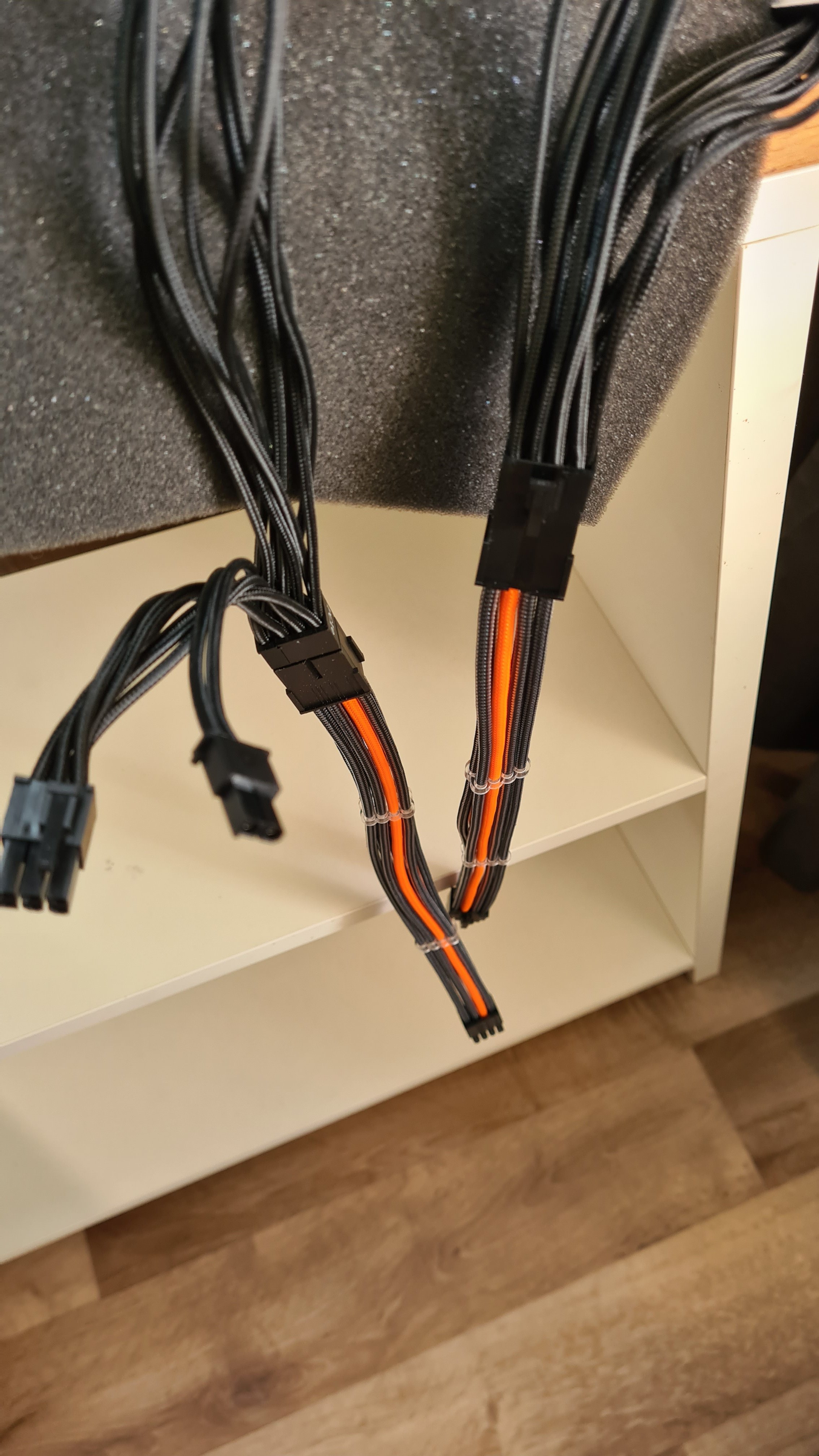

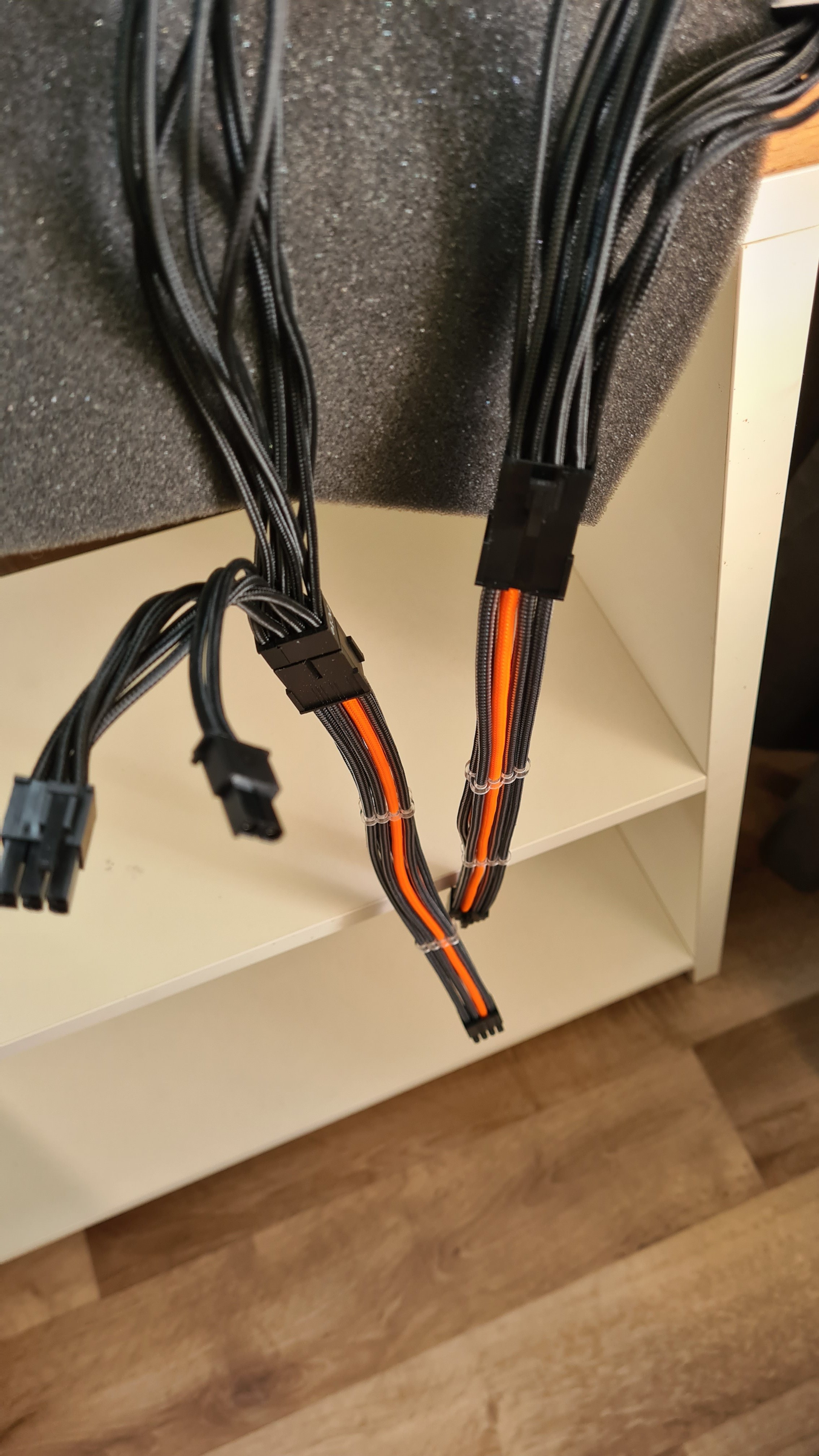

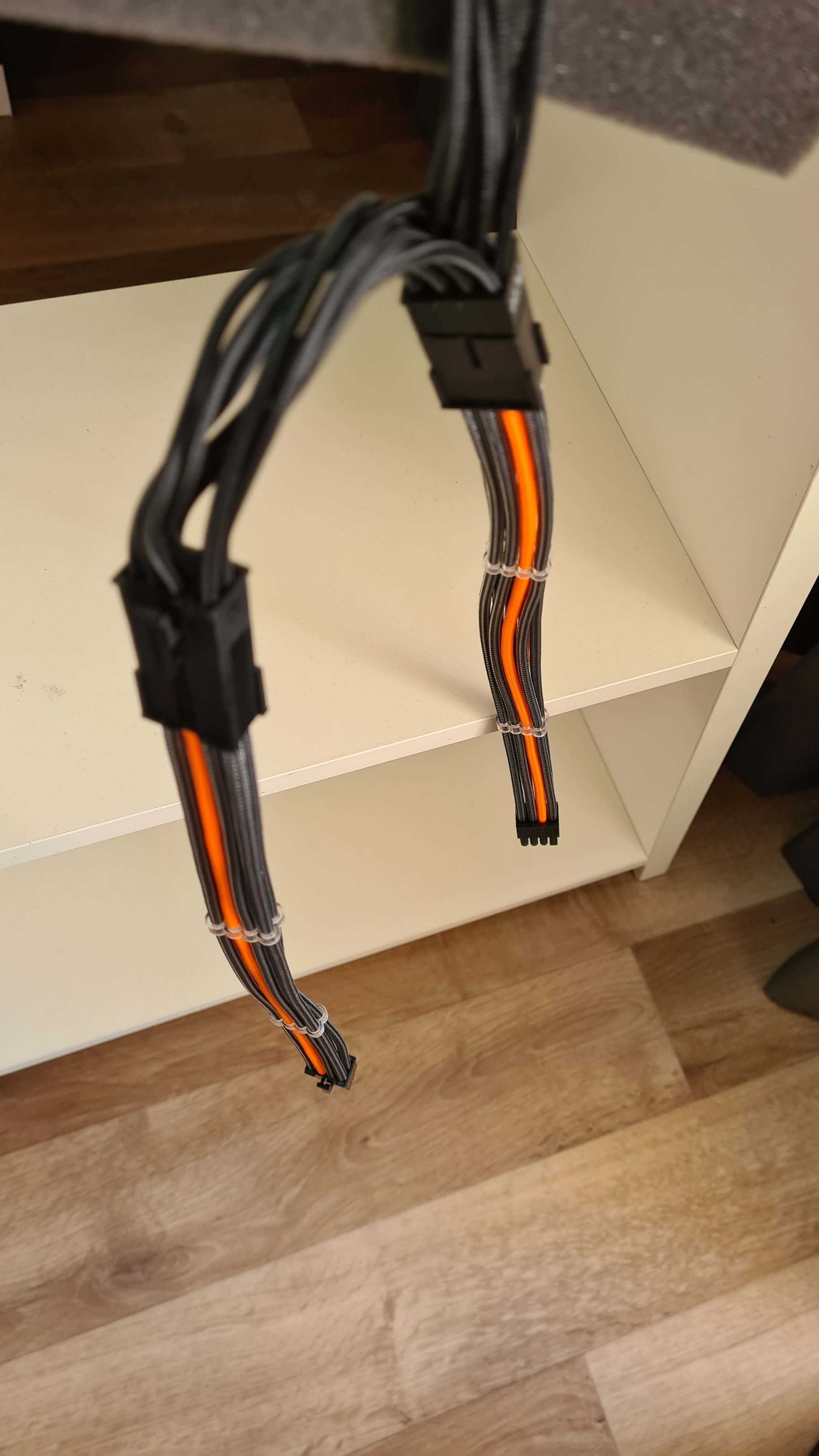

Guten Tag,
Meine GPU hat 2x8 Pins.
Soll ich an ein PCI Kabel (2x 4 Stecker), zwei extension anschließen
oder lieber jeweils eine extension pro ein PCI Kabel?
Meinst du EPS?
Um welches netzteil geht es.
Um welche Grafikkarte.
Extensions am besten garnicht anschließen. Die brennen viel zu oft ab.
Wenn du sie nutzen willst, schliess sie an den kabeln an, die dem verkabelungsschema aus der Anleitung sdeines netzteils entsprechen
Reaktionen: Jedec
