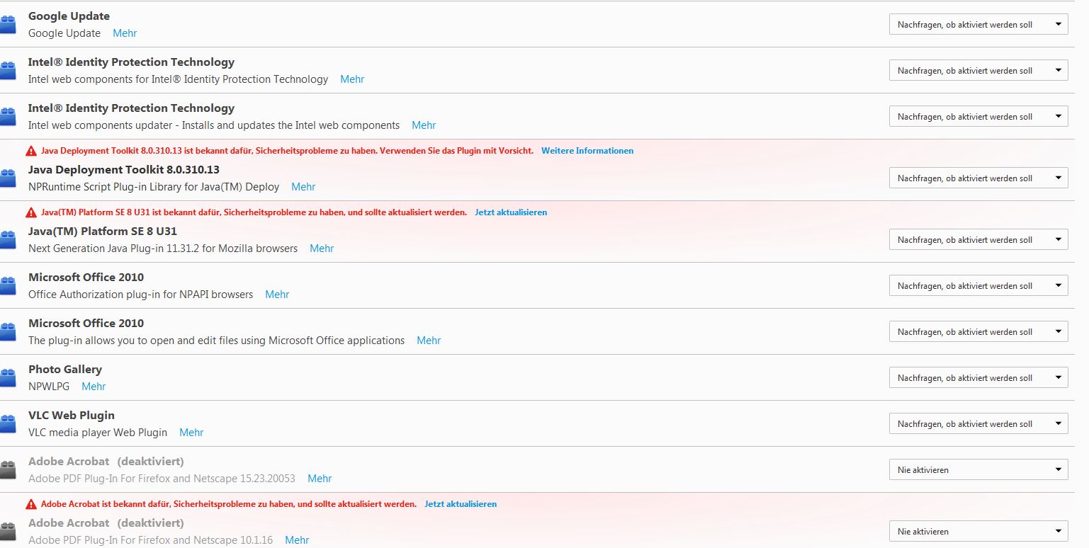

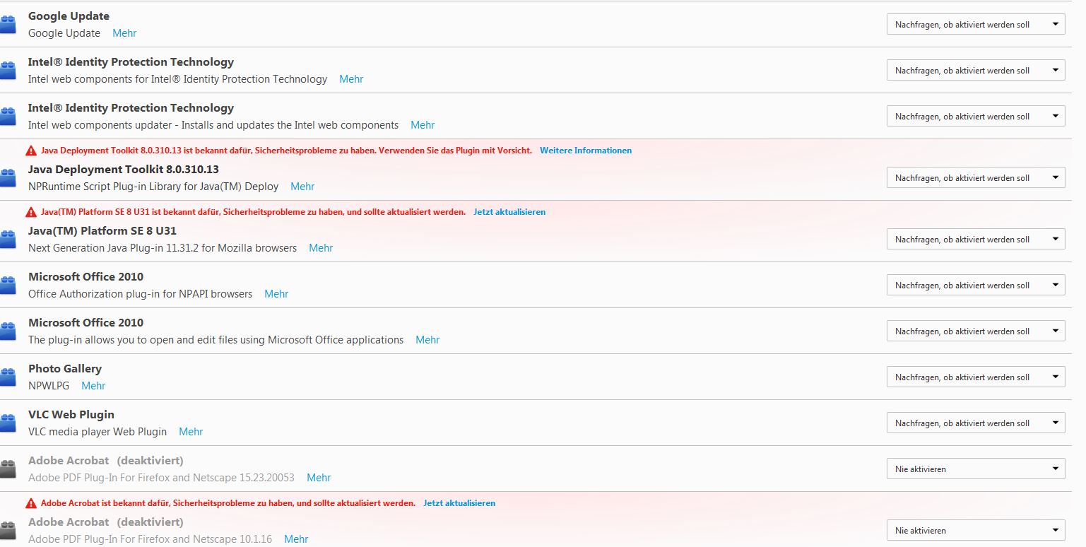

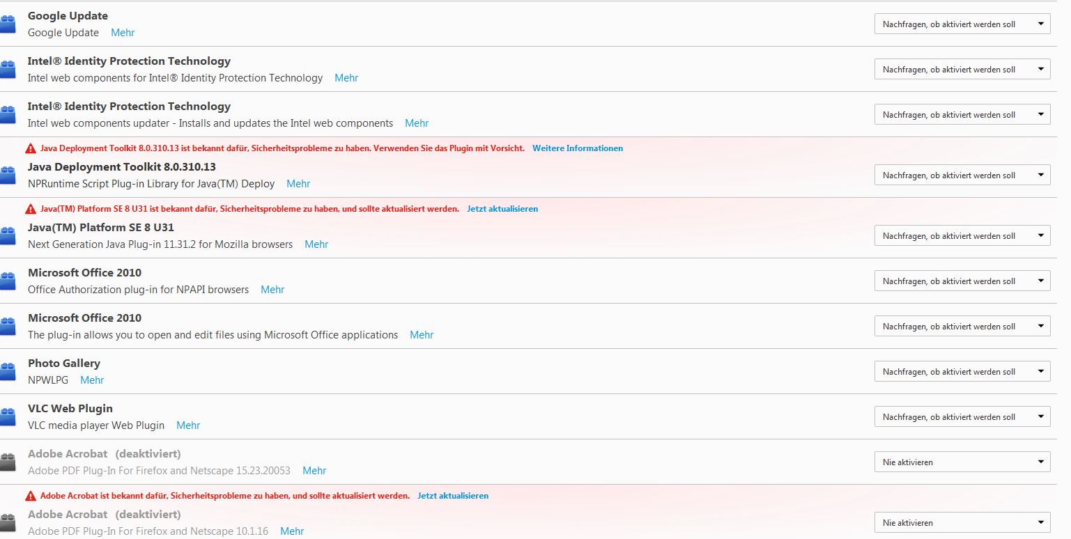

Nachdem ich einigen trouble mit meiner Firefox installation habe, habe ich versucht in laut Mozilla-Website vollständig zu deinstallieren. Dabei soll man auf c... einen Oderner löschen und unter %Appdata% wenn ich das mache, funktioniert das aber nicht wie ich mir das vorstelle. Hinterher sind so 20-30 (!) Plugins noch da/unter Anwendungen ist noch viel zu viel da:
Ich möchte einfach alles killen, komplett frischen start wie auf einer neuen Maschine muss doch irgendwie gehen!

Das sind die vorinstallierten Plugins (zumindest die auf dem Screenshot). Die sollten im Installationsverzeichnis sein. Aber nicht unbedingt zu empfehlen wenn du Firefox noch für irgendwas andres als Schliess-Übungen verwenden möchtest :)
Und es gibt AddOns, die landen eben nicht im Profilverzeichnis. Die bekommst Du dann nur weg, wenn Du das betreffende Programm deinstallierst. zB den Acrobat Reader fürs PDF Plugin.

Das sind fast alles Plugins der von dir installierten Software wie z.B. dem Google Updater, dem Intel Kram, von Java, Office 2010, VLC(-Player), usw.. Wenn die jeweilige Software deinstalliert ist/ wird/ wurde, so sollten auch die Plugins nicht im Firefox auftauchen.
Weil PlugIns PlugIns ind und keine AddOns/about:config-Einträge (ja da ist ein wichtiger Unterschied beim Firefox)
Die bereits gesagt, lösche die entsprechenden Programme oder stelle das Plugin in dem entsprechendem Programm ab (für java dürfte beides eine option sein).
Alternativ: Es sieht aus, als wäre das die 32 Bit Version des Firefox unter Windows. Versuch die 64 Bit Version, wenn möglich.
Alternative 2: Warte noch 2 Wochen. Mit der Version 32 sollten (bis auf Flash) alle NPAPI-PlugIns nicht mehr funktionieren.

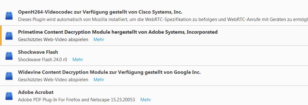

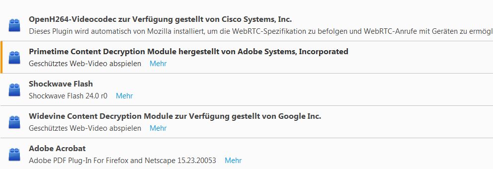

PS: insgesamt hab ich in meinem FF 2 Plugins. Das OpenH264 und das Widevone Content Decryption Module. Dazu uBlock Origin, BetterTTV, Noscript, Visited und LastPass. (Und ja ich kenne und nutzte KeePass, hab auch 1Password und EnPass käuflich erworben, Lastpass ist jedoch für meine Zwecke (PC+WindowsPhone+Android Tablet+gesharte Passes mit der Holden und auch den Ellies wegen Support für letztere + von überall abrufbar einfach von der Anwendung das Beste. Keines der anderen konnte das alles zusammen so richtig.)

Das sind PlugIns (Popular plugins) die über Installationspfade in der Registry gesetzt werden. Sie werden zusammen mit Java, Adobe Acrobat Reader, usw. installiert. Firefox bindet sie nur ein. Sie müssen de-installiert oder aus der Registry entfernt werden.
  • HKEY_LOCAL_MACHINE\SOFTWARE\MozillaPlugins -> 64-bit
    Beispiel:
    C:\Windows\system32\Macromed\Flash\NPSWF64_14_0_0_125.dll
  • HKEY_LOCAL_MACHINE\SOFTWARE\Wow6432Node\MozillaPlugins -> 32-bit
    Beispiel:
    C:\Program Files (x86)\Intel\Intel(R) Management Engine Components\IPT\npIntelWebAPIUpdater.dll
