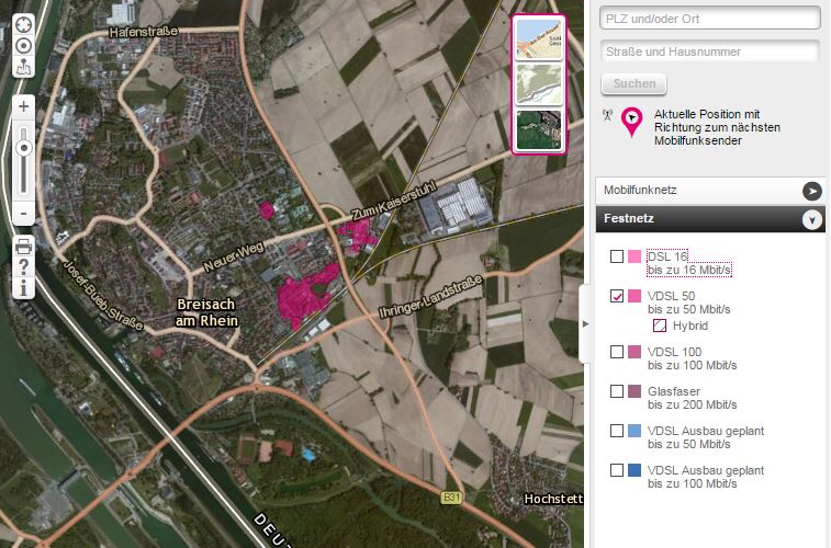

ich buddel nochmal den alten Thread aus. Für einen Teil des ursprünglich in diesem Thread besprochenen Gebiets wird es in absehbarer Zeit (Q1/2018) VDSL mit Vectoring (100/40) geben.
Ein Bekannter hat mir dazu den Ausbauplan geschickt bzw. den Link dazu:
https://stadt.breisach.de/default/adb/output/asset/2a035d612c0e4e32e5d2466452e41799
Kann mit jemand diesen Ausbauplan en detail erklären?
Ein paar Sachen kann ich mir selbst zusammen reimen:
- Der BST ist der Hauptverteiler
- Gf steht wohl für Glasfaser
- MSAN hatten wir ja hier im Thread geklärt, das sind die Outdoor-DSLAMs.
Was bedeutet bei den KVz mitversorgt bzw Nahbereich und was ist THE?
Was bedeutet DLR bzw. SOL?
Die grünen (Gf vorhanden) Bereiche decken sich mit den Karten aus den alten Postings:
Anhang anzeigen 531270Anhang anzeigen 531275

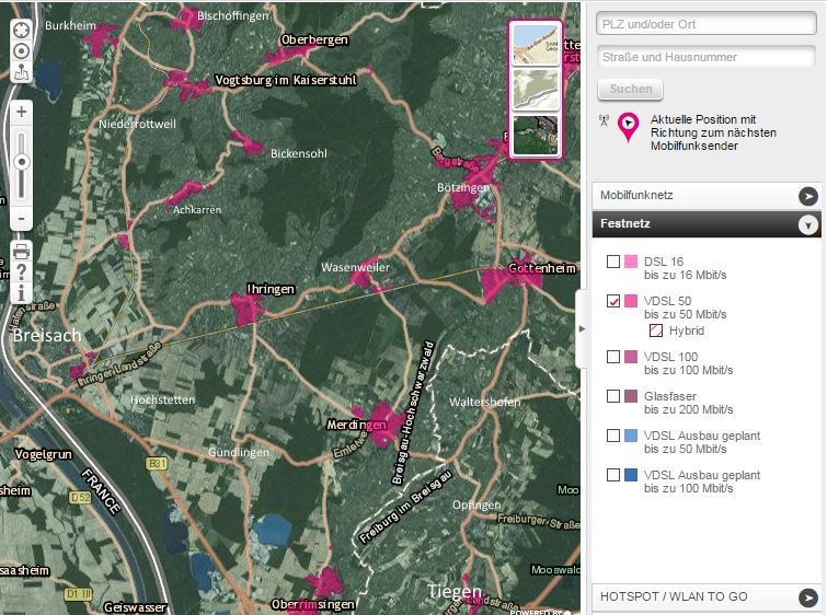

Moin, ich wollte mal das Thema hier wiederbeleben. Mittlerweile hat sich ja einiges getan. Gündlingen hat in den Neubaugebieten nun Glasfaser und 250mbit sind wohl möglich. Soweit ich weiß kommen die Leitungen von Ihringen und verlaufen unter den neuen Fahrradweg. Aber im südlichem Teil von Gündlingen ist davon noch nicht der Rede wert. Weiß man denn ob das noch erweitert wird?
Vermutlich nicht.
Gündlingen hat wegen der geringen Anzahl an Haushalten nur wenige DSL Verteiler.
Die Wohngebiete entlang der Breisacher Straße und am Ortsausgang Richtung Merdingen sind vermutlich von den DSLAMs schlicht zu weit entfernt um 175 oder 250Mbit/s zu erhalten. Dort gibts dann nur VDSL100 oder VDSL50.
Da der Ausbau in Gündlingen schon eine ganze Weile "fertig" ist, wird da auch nichts mehr kommen.
Dazu müsste man erst weitere Kabelverzweiger (falls es diese überhaupt gibt*) per Glasfaser-Tiefbau zum DSL Verteiler ausbauen. Das lohnt nicht, wenn man damit von 50 Haushalten 10€ mehr pro Monat bekommen könnte.
Es gab Online mal eine Liste der KVz Standorte, aber ich finde die nicht mehr.
Ich hatte ja noch gehofft, dass die im Süden einen weiteren Verteiler (DSLAM?) installieren und dieser dann auch Hochstetten mit Internet versorgt. Aber die bekommen die Leitung wohl von Breisach, oder?
