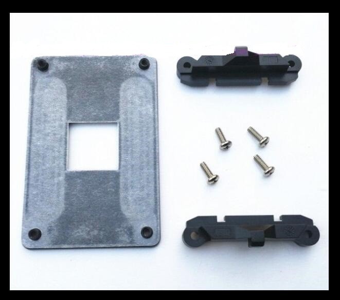

Hallo Leute,
ich habe ein Problem bei dem ich mich freuen würde, wenn mir weitergeholfen werden würde. Vorerst: Bitte nicht drüber lustig machen, falls ich einen dummen Fehler gemacht habe. Da ich von PCs fast keine Ahnung habe und in meinem Leben bisher wahrscheinlich keine 5 Schrauben verdreht habe (traurig, ich weiß), war es wahrscheinlich schon ein Fehler ihn überhaupt aufzumachen, aber nun ist es halt so und ich habe auch eigentlich kein Geld jemand Professionelles da drüberschauen zu lassen.
Also: Da mir mein PC zu laut war, wollte ich meinen CPU Kühler austauschen. Also habe ich nichtsahnend erstmal den alten rausgenommen um ihn durch einen neuen zu ersetzen.
Nach dem rausnehmen: https://prnt.sc/yaml8l
Auf YouTube habe ich zu meinem neuen CPU-Kühler ein passendes Tutorial gefunden, das ich befolgen wollte:
Nun bin allerdings etwas ratlos, wie das funktionieren soll, da auf meinem Mainboard nur Löcher sind, wo die neuen Schrauben nicht reinpassen. Wie die alten Schrauben da reingepasst haben, weiß ich tbh auch nicht.
Was muss ich jetzt machen? Mainboard würde ich echt ungern aufschrauben

Du musst die original Backplate von AMD die vorher montiert war wieder einsetzen.

Richtig, von hinten ans Mainboard wieder die Schwarze Platte anlegen, anschließend kannst du von vorn die schrauben einsetzen.

Ähm nunja von ner schwarzen Platte weiß ich eigentlich nix. Mein alter Kühler war btw ein Xilenxe A250PWM. mein Mainboard: Asus Prime B450M-A, AMD 450
Die schwarzen Dinger (https://prnt.sc/yaqde3) rechts hatte ich abgemacht, aber um ehrlich zu sein weiß und versteh ich auch absolut nicht mehr wie die dünnen Schrauben in den Bohrlöchern gefestigt waren.
Backplate verrutscht? Einfach mal die andere Seite von Gehäuse aufmachen und gucken ob man etwas sieht.
Ich vermute die Platte ist dir zwischen Mainboard und Rückwand runter gerutscht/verrutscht als du die letzte Schraube gelöst hast. Da hilft es wahrscheinlich nur das Mainboard abzubauen.
Nun beim Abschrauben der schwarzen Dingern,ist die schwarze Platte unterm MoBo abgefallen!Es hängt jetzt von deinem Gehäuse ab ob du das MoBo ausbauen musst oder nicht!Wenn dein Gehäuse ein Loch hinter dem MoBo hat(dafür musst du die rechte Seitenwand deines Gehäuses demontieren) kanns du die schwarze Platte durch dieses Loch mit einer Hand beidrücken und mit der anderen Hand von der anderen Seite verschrauben.
