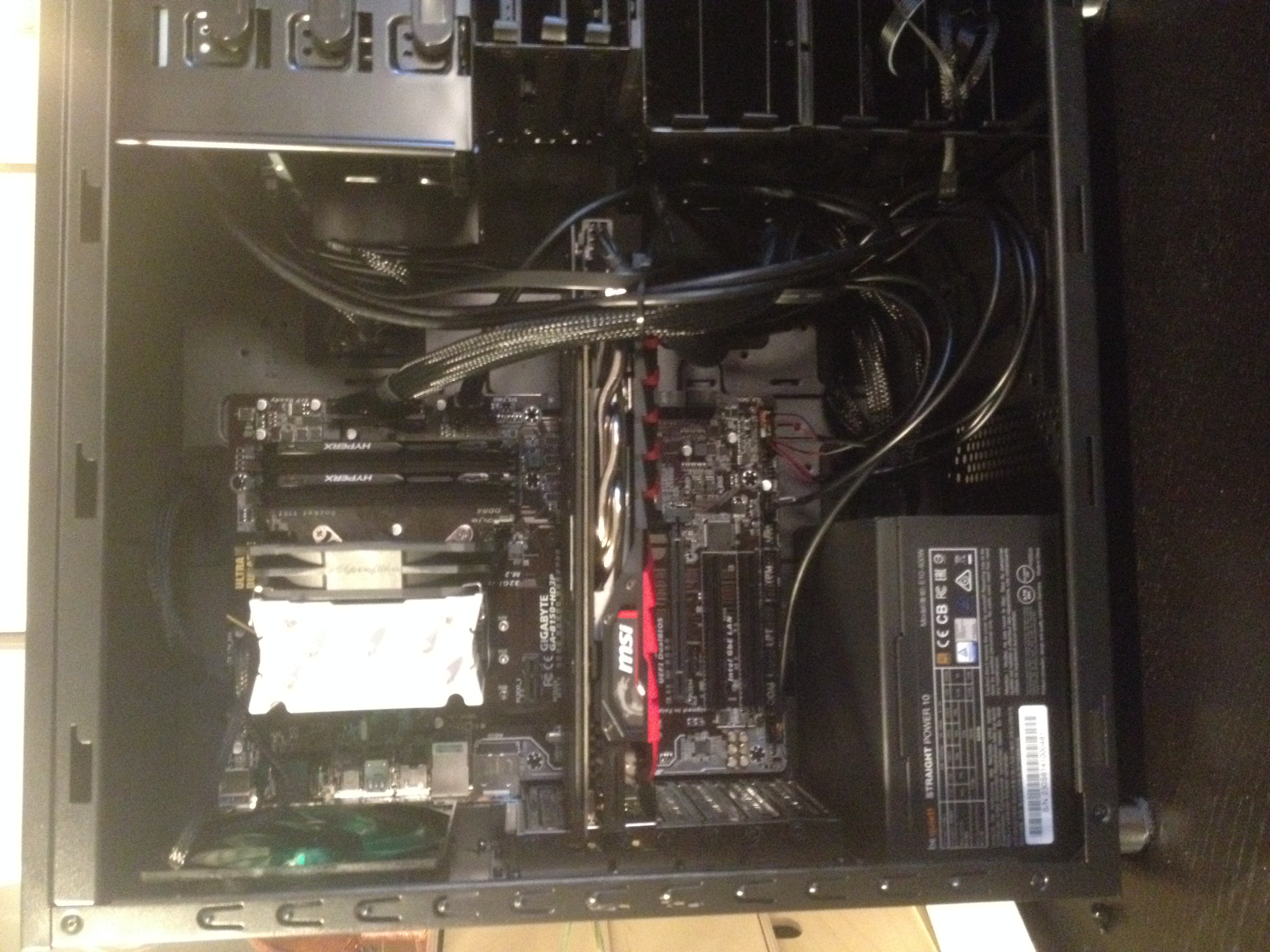

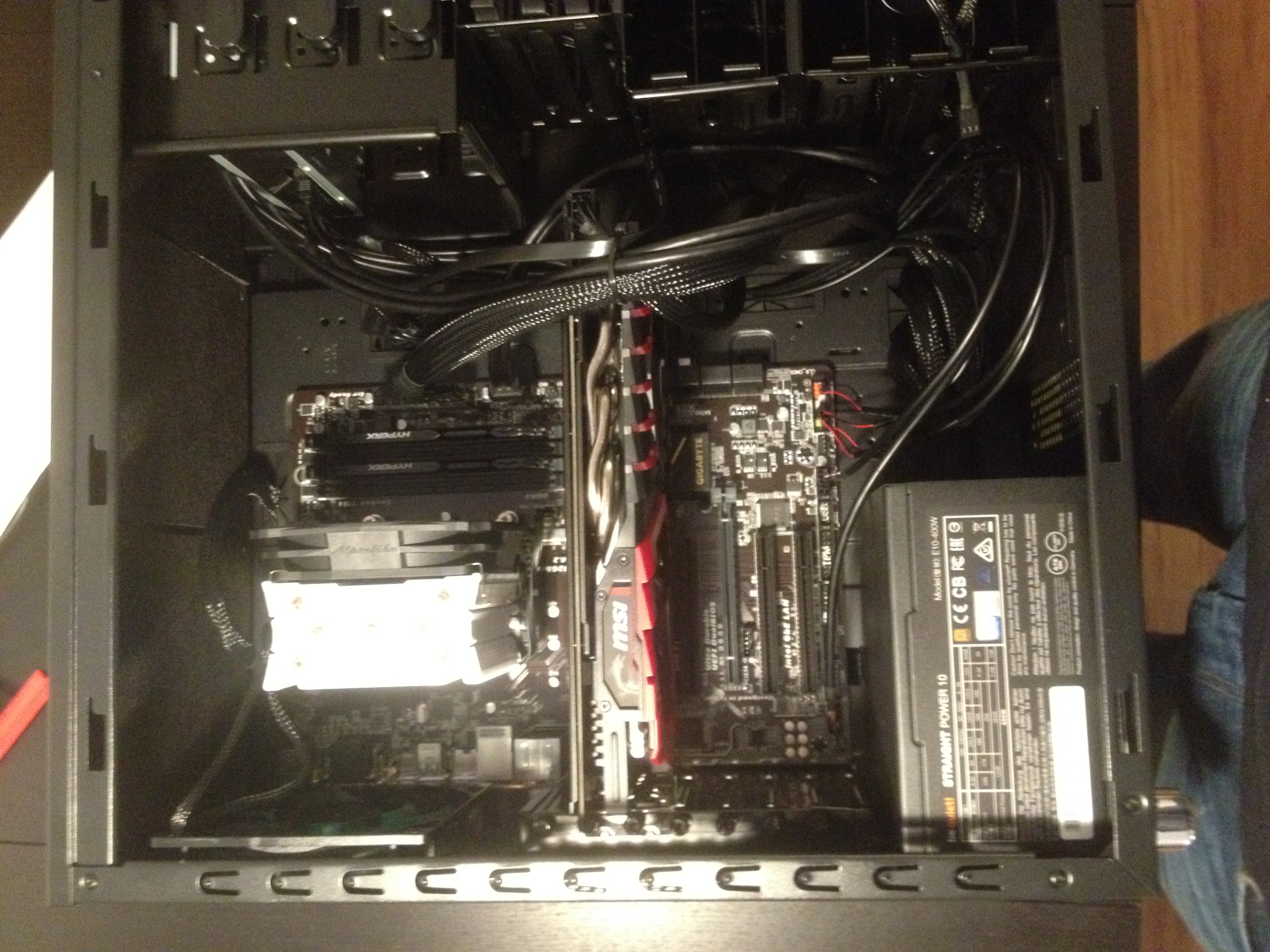

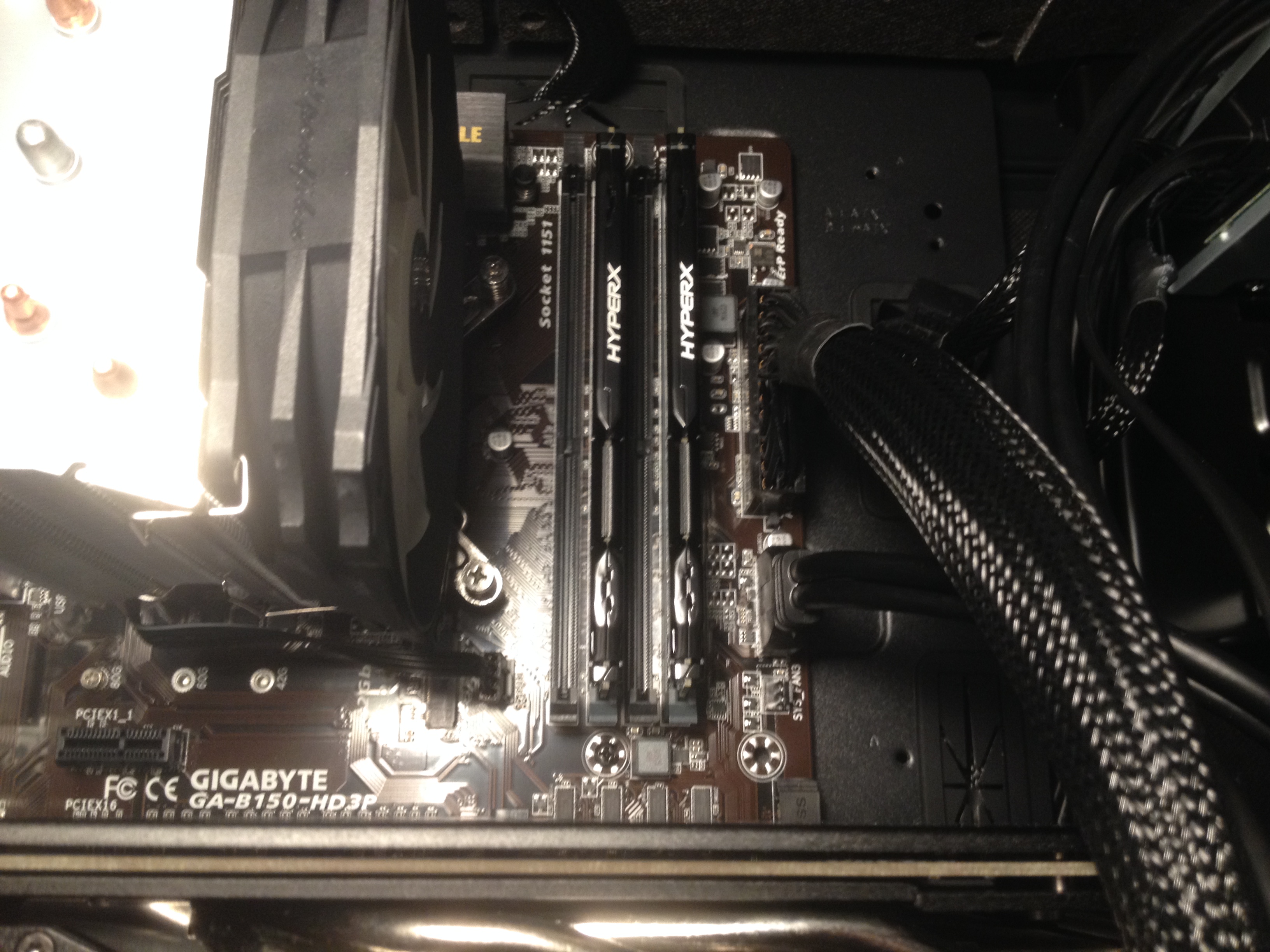

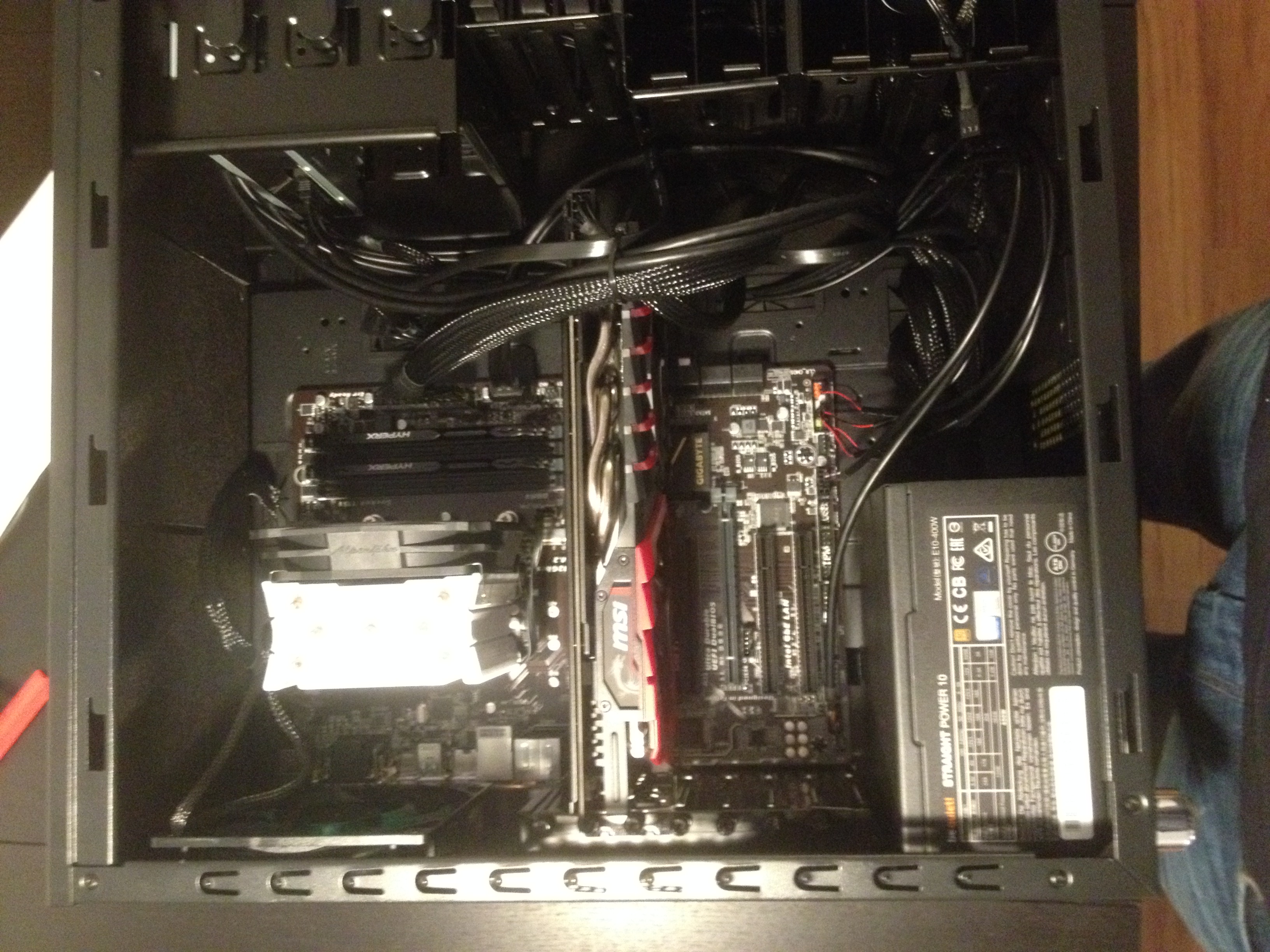

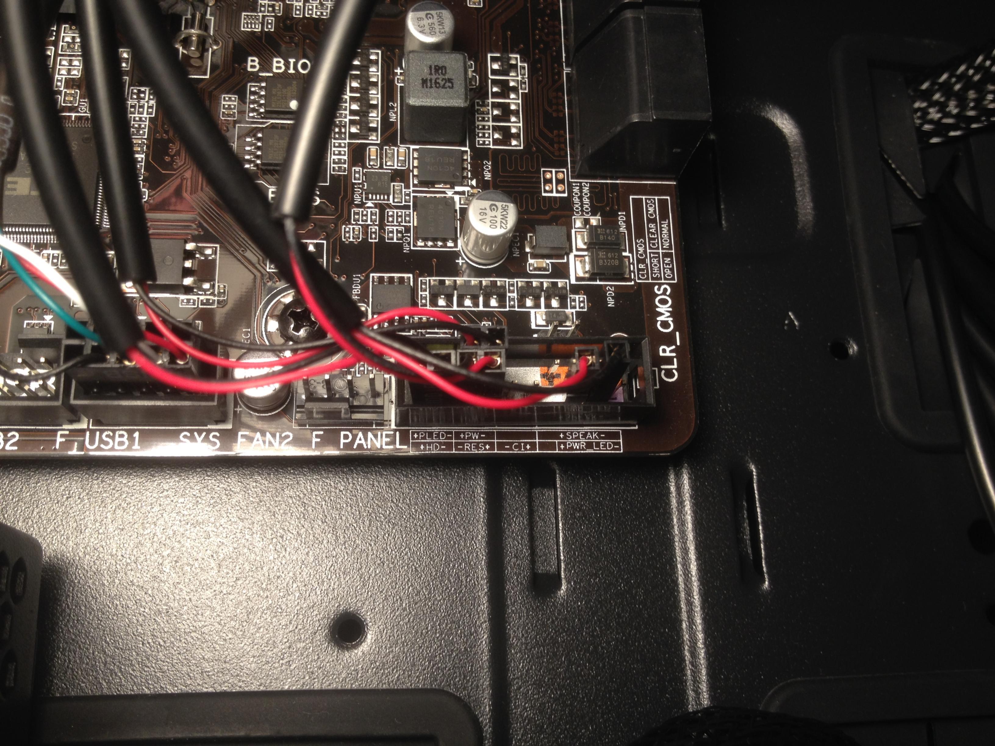

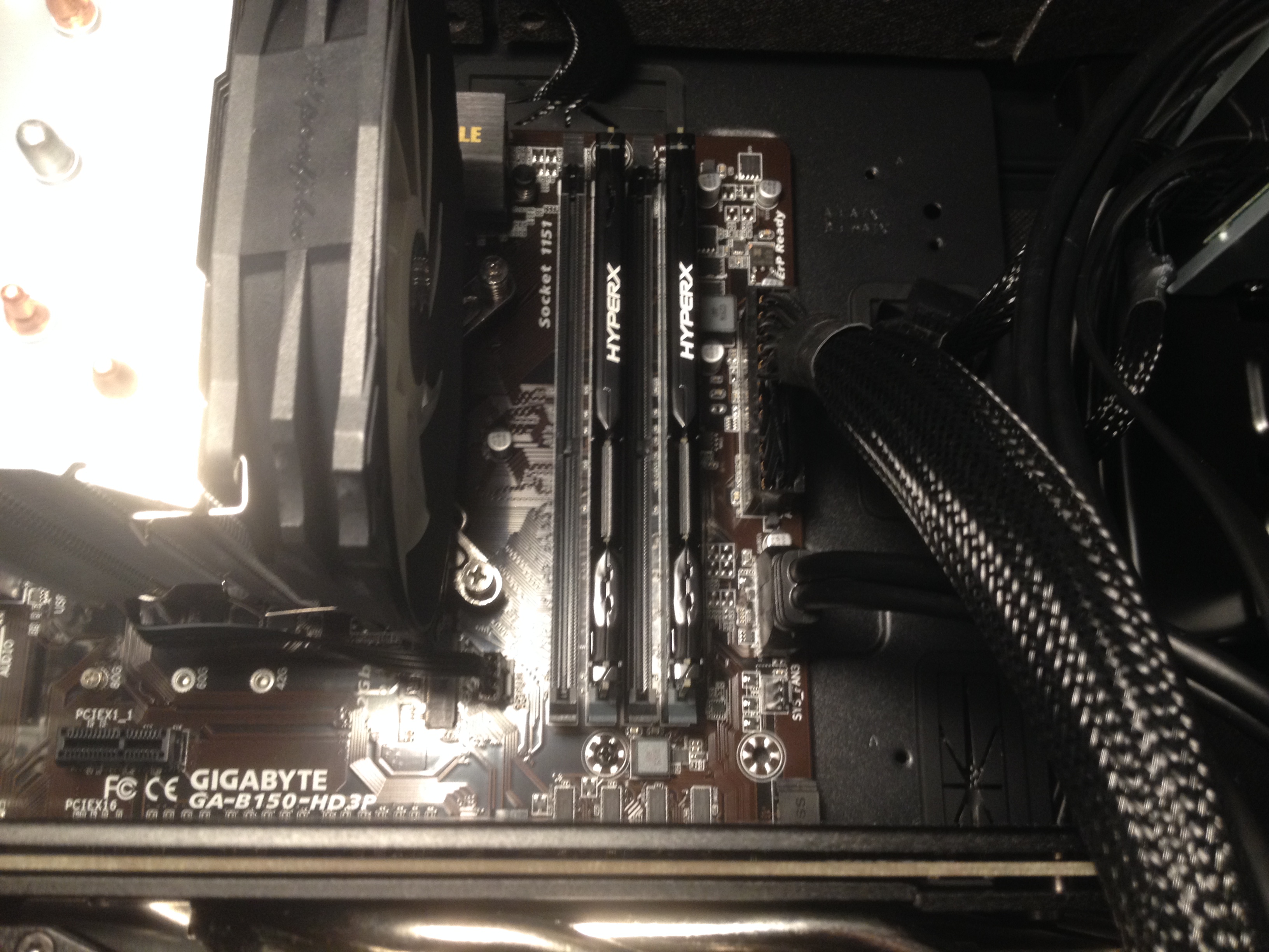

so ich hoffe man kann ein bisschen drauf erkennen

1. Steck den RAM mal in die richtigen Slots, Sprich 1 und 3 und nicht 2 und 4
Bild 3 und 4 sind Schrott, da erkennt man nichts

Haste einen Pieps beim einschalten, ich arbeite immer mit der beeeb Methode, doch viele moderne Mainboard haben keinen internen Piepser mehr. Muss dann extra angeschlossen werden lohnt sich aber wirklich...
ich kann mich in 15 Jahren die ich mit PCs arbeite an keinen PC erinnern der einen Lautsprecher direkt auf dem Board hatte. Da war immer ein Piepser drauf zu stecken. insofern hat das null mit modernen Mainboards zu tun
Update: okay kein Speaker auf Bild2 angeschlossen also auch keine error codes...

Der RAM steckt richtig ;) Denn das ist DDR4_1 und DDR4_2. Seit mindestens Skylake ist es bei GB auch offiziell im Handbuch vermerkt :p Glaub sogar schon seit den Z97/H97 Brettern :p
Direkt aufgelötete Speaker haste idR nur bei Fertiggummeln ala Medion und co
edit: Wenn er jetzt geht, war wohl eher der RAM nicht richtig drinne^^ Hab zumindest schon dutzende Rechner gebaut mit exakt dieser Einordnung der RAM-Slots. Und auch gegengetestet, ob es einen Unterschied macht: Mir kein Fall bekannt :p
Habe die Arbeitsspeicher jetzt von 1 & 2 auf 1 & 3 umgesteckt ... jetzt geht er nicht mehr aus !

DDR4_4 meinte ich mit Slot 1 und DDR4_3 meinte ich mit Slot 3. So stehst zumindest im Handbuch @Cardhu
und DDR4_2 und DDR4_1 würden auch passen :D geht beides, sry. War also schon korrekt so. Ich installiere nur immer von links nach rechts, darum der Gedanke :freaky:
