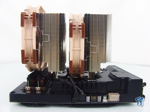

Macht ansich auch mehr Sinn, wenn man nen dicken Kühler drauf hat und am Ende nochmal RAM nachstecken will. Bei meinem Board und Kühler muss ich entweder ewig fummeln (hrhrhrhrhrr) oder den Kühler abschrauben, um an den Sockelnähesten Slot zu kommen :rolleyes:
Bei den richtigen Kühlern geht das ziemlich einfach, z.B. Noctua.
Ich denke mal, es gibt keine richtigen oder in dem Fall komplett falschen Kühler ;)
Bei nem U12P und nem H170-HD3 Board muss wenigstens der Lüfter runter^^
Und dies Kombi macht es auch nicht besser:
Enges Gehäuse, Graka verbaut und vllt kein LP RAM und schon hast dus nicht mehr so leicht ;)
Will jetzt nicht pauschalisieren, im Prinzip hast du Recht.
Lüfter runter, dann kommt man super hin.
Ist dann natürlich bei engen Gehäusen relativ, da wird der nie reinpassen.
Och, das würde ich so nicht sagen. In mein Phenom bekomm ich eigentlich alles rein (Gibt sich nicht viel zu nem 14er oder 15er Noctua ;) ):
Wenn man Kratzer an der Graka Backplate vermeiden will, muss die Karte raus, wenn man den Lüfter ab- und wieder dranmachen will ;)
