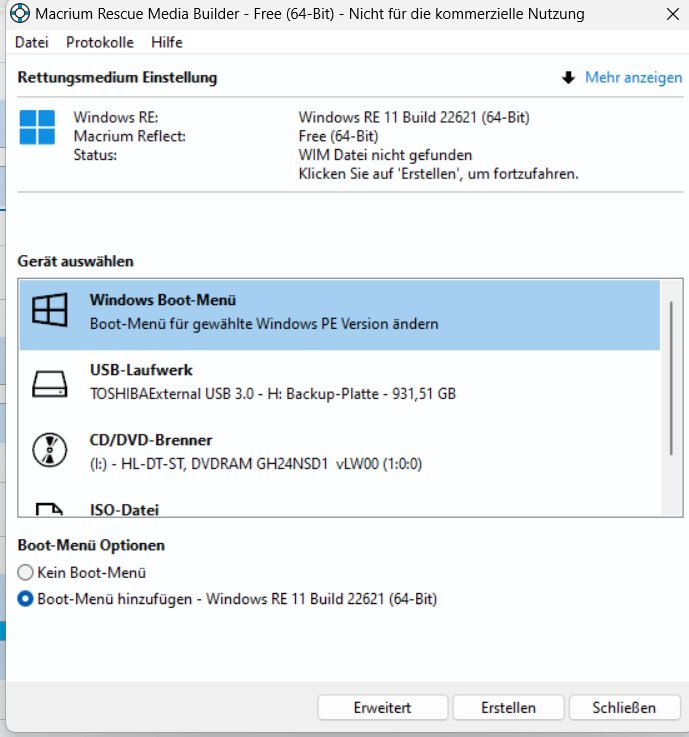

So wie auf dem Bild? Sobald das erstellt ist, muss dort auch das Image hinzugefügt werden? Denn von irgendwas muss der ja das alte System wiederherstellen. Ich habe es jetzt so verstanden, dass ich 1. Datenträger zum booten und 2. eine Imagedatei benötige. Aber beides kommt doch auf den ein und den selbten Datenträger, korrekt? Irgendwoher muss er sich das ja ziehen.
Und wenn (als Bsp.) mein System komplett hin wäre (kein reinkomemn in Windows mehr möglich), dann kann er sich das ja nicht von dort ziehen.
Nein. Es kann auf einem Datenträger gemeinsam sein (USB SSD / Stick / andere SSD im System) MUSS aber nicht. Vom Wiederherstellungslaufwerk wird ein eigenes Betriebssystem gestartet. Das kann auf Windows oder Linux basieren. Spielt für dich aber keine Rolle.
Dieses eigene Betriebssystem kann normal auf alle Datenträger zugreifen (auch externe per USB angebunden). Oft auch auf Netzlaufwerke. Sofern Netzwerktreiber integriert sind (gibt in Macrium extra eine Option dafür).
Deine Images können aber NICHT auf dem Laufwerk liegen, welches du wiederherstellen möchtest.
Du scheinst auch gerade verschiedene Backupprogramme durcheinander zu würfeln. In dem letzten Macrium Screenshot bedeutet die Option "Windows Boot-Menü" übrigens das auf C: eine zusätzliche kleine Partition und ein Booteintrag erstellt wird, von welcher du das Rettungssystem starten kannst.
Das ist ganz nett um ein fehlerhaftes Windows zurück zu setzen (du brauchst dann keinen Stick, sondern wählst einfach im Bootmenü Rescue aus). Nützt aber nichts bei defekter SSD. Das Rettungsmedium kann man aber auch immer im Notfall an einem anderen PC nachträglich kreieren.

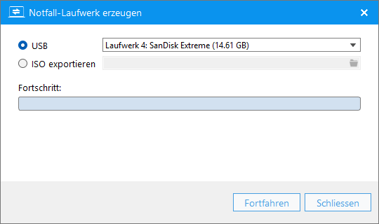

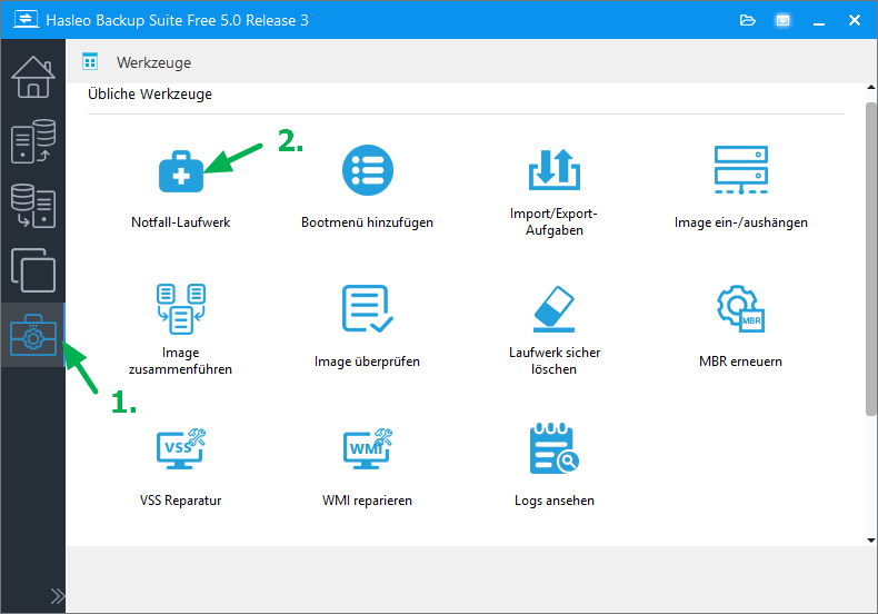

Ibachi, du hast mit Hasleo Backup Suite begonnen, mein Vorschlag: bleibe dabei. Lass dir vom Programm ein startfähiges Notfall-Medium (= Windows PE in diesem Fall) erstellen, entweder auf einem USB-Stick oder als ISO-Datei.
Danach kannst du ein Backup, ein Image (Sicherung) erstellen oder eben Klonen, je nachdem was du damit beabsichtigst.

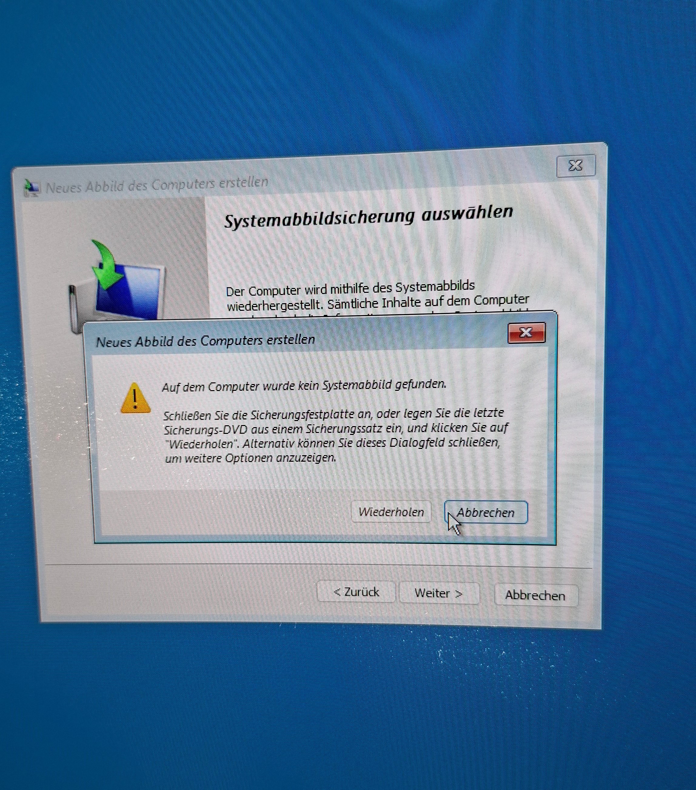

Hallo Leute,
dass mit dem Boot-Stick habe ich hinbekommen. Allerdings findet er das Systemabbild nicht. Ich habe dafür zwei Sticks (USB) verwendet. Der eine zum Booten der andere - ohne weitere Dateien - mit dem Systemabbild.
Ist das Zauberei zum Teufel??
Wollte nur schauen ob es geht. Das Abbild (ob von Macrium oder Hasleo) könnte ich im normalen Windows Betrieb ohne Probleme nutzen und das System zurücksetzen. Das ist auch alles ganz toll. Nur gehts mir darum in einem Notfall auch WIndows unabhängig agieren zu können.
Tut mir leid für die Umstände. Ich danke jedoch allen, die es bis hierher ausgehalten haben ^^....
Problem siehe Bild.
Ps. Ich hatte die beiden Abbilder (nicht gleichzeitig!) jeweils auf einem Stick und einer externen Festplatte probiert. Jedesmal diese Nachricht.
Im Bios wurden die Festplatte als auch die Sticks erkannt.
Welche Software? Ich habe ehrlich gesagt keine Ahnung was du da fabrizierst. Dein Screenshot sieht nach der in Windows integrierten Systemabbildsicherung / einem Windows Stick aus. Microsoft selbst rät davon ab.
"This feature is also known as the Backup and Restore (Windows 7) legacy control panel. For full-disk backup solutions, look for a third-party product from another software publisher."
Was willst du "agieren". Du nutzt einen Rescue-Stick der bereits genannten Programme, stellst dein Windows wieder her und fertig.
Alternativ ein Live Linux booten oder mittels Rufus ein "Windows to Go" auf einer externen SSD erstellen. Aber warum Zeit damit verschwenden, wenn man in wenigen Minuten zu einem laufenden System zurück kann?
