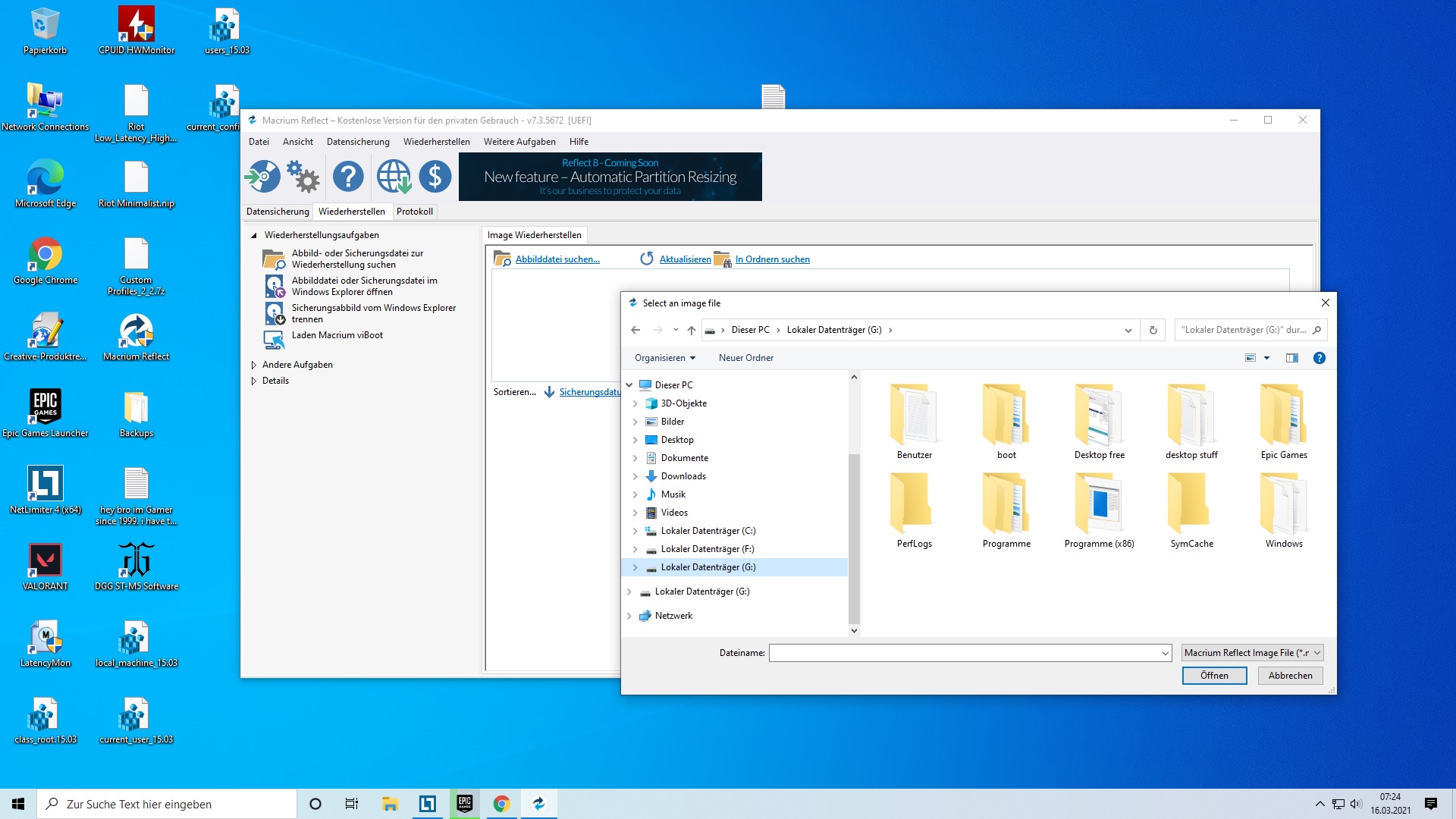

dann müsste ich nachher mal suchen wie ich das zurückschreiben mit dem Tool Macrium Reflect richtig mache. Habe halt leider das Backup von vor 2 Tagen damit gemacht. Hätte ich lieber mal mit mehreren Softwares es versucht. Wenn ich in der Software auf Wiederherstellen gehe will er files wie.mrimg haben. Ich habe allerdings auf der Externen Festplatte (G) nur die Ordner alle. so wurde es bei der IMAGE/Klone Kreierung angelegt :( deshalb dachte ich einfach wieder rüberkopieren aber das wäre ja dumm und am Ende bootet der PC vielleicht nicht mal hmm. EDIT Danke für deinen Link hätte ich es doch lieber so gemacht vor 2 Tagen grr.
hab nen gutes video gefunden ich frage mich nur wenn ich auf dem laufenden windows das programm benutze um das backup wieder aufzuspielen und windows überschrieben wird geht das überhaupt?`weil ist ja in benutzung

Hallo
Da du ja die komplette Festplatte vor 2 Tagen geklont hast, könntest du mit einem Boot-Stick von Macrium booten und die komplette Festplatte wieder zurück klonen. Das sollte eigentlich problemlos funktionieren.
Ich würde aber zur Sicherheit vorher von der aktuellen Festplatte ein Backup erstellen ;)
Na ja es bootet dann einfach und schreibt sich zurück. Aber wenn Du was wirklich einfaches und richtig gutes möchtest schau dir das True Image mal auch an. Vor allem ist das j auch nicht so teuer. Aber es lohnt sich mMn total. Habe alles an Image Tools durch. Aber für bleibt TI immer noch die Referenz. Aber wie auch immer. Einen Notfall Stick sollte man von dem benutzten Programm schon haben.
mit "einfach Ordner zurück kopieren" wird das nix. Gerade wenn man die Festplatte austauschen will/muss.
Wenn Du das mal auf einer leeren Festplatte probierst, wird dein PC nicht booten, denn es fehlt die Bootpartition, die Windows10 separat anlegt, wenn es installiert wird. Zumal im Windows-Ordner nicht alles enthalten ist, um den PC auf einen früheren Stand zurück zu setzen.
Schau mal in Systemsteuerung/Verwaltung/Computerverwaltung/Datenträgerverwaltung rein. Hier siehst Du wie dein "C" aufgeteilt ist.
Bei einem 1:1 Klone wird die ganze Festplatte inkl. der Boot- und Wiederherstellungspartition geklont und beim Zurückspielen auch genauso auf eine Festplatte wieder angelegt. Dann bootet der Rechner auch wieder.
Ein vollständiges Backup beinhaltet auch die Boot- und Wiederherstellungspartition (Siehe Screen)
Reaktionen: cyberpirate und CreakFFM
