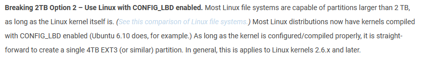

Die "simple" Erklärung dazu, ein MBR Datenträger unter Windows kann nicht größer als 2TB werden, weil es mit 512 Byte Sektoren arbeitet und die 32 Bit Adressen reichen dafür nicht. Man könnte aber auch 4K Sektoren verwenden und somit auf maximal 16TB kommen, das ist so eigentlich nicht vorgesehen aber möglich, deine Kamera macht vermutlich genau das.
https://carltonbale.com/how-to-break-the-2tb-2-terabyte-file-system-limit/
Schön ist das nicht, wie gesagt versuche mit Linux darauf zuzugreifen, kannst dafür zum Beispiel SystemRescue verwenden und schaue dir dann mal mit Gparted deine Platte an.
https://www.system-rescue.org/Download/
EDIT: Ich habe noch eine Beschreibung hinzugefügt, kennen tue ich es von einem alten Raidcontroller, auch dort gab es die Möglichkeit mit der klaren Warnung es aus Kompatibilitätsgründen nicht zu benutzen.
