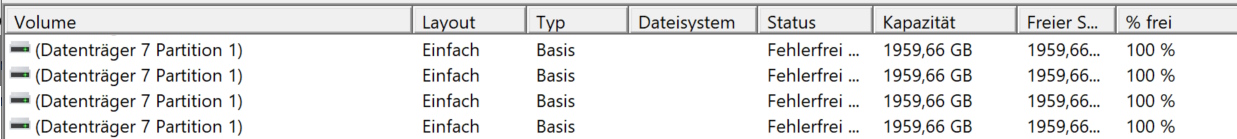

Hi,

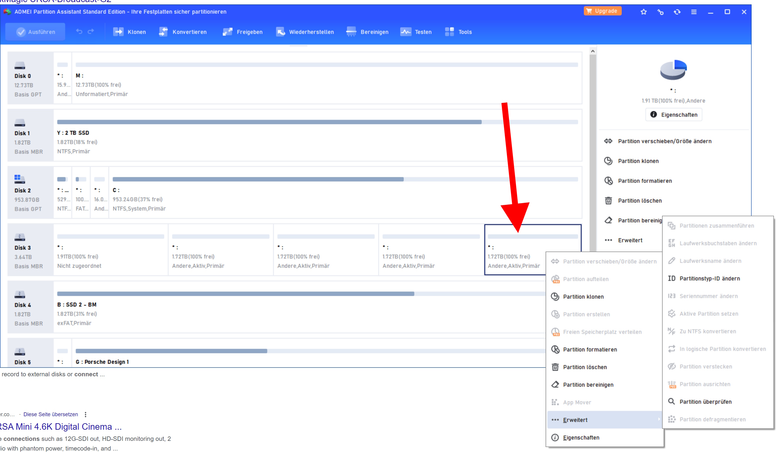

ich habe eine neue SSD Festplatte (Samsung 870 EVO mit 4 TB) mit meiner Broadcast-Kamera formatiert, dann Clips aufgenommen und die Festplatte jetzt über einen SSD zu USB Adapter an meinen Rechner angeschlossen.
In der Datenträgerverwaltung wird mir folgendes angezeigt:
Wisst ihr was ich tun kann um auf die Daten zugreifen zu können?

Der Datenträger auf deinem Screenshot hat aber 10 TB und nicht 4 TB.
Reaktionen: cartridge_case
WTF hat die Kamera denn mit der SSD gemacht, dass die als 10TB Datenträger mit 5x2TB Partitionen erkannt wird?!
Bzw. die Partition 1 vierfach angezeigt wird...
Reaktionen: lazsniper und Nickel

Ja, das wundert mich auch. Ich habe sie gerade mal noch direkt an den PC angeschlossen, also ohne einen USB-Hub dazwischen, das ändert aber nichts. Es wird lediglich aus Datenträger 7 der Datenträger 3.

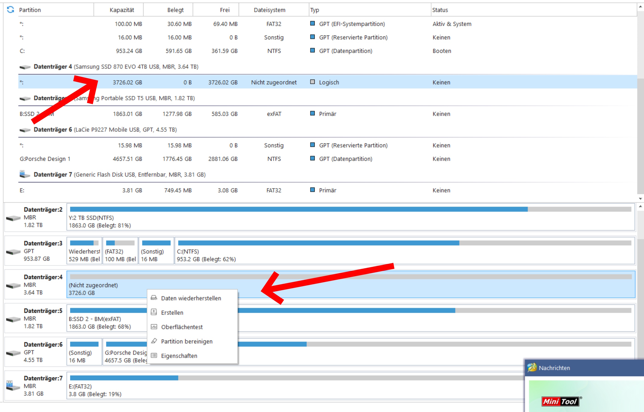

Minitool Partition Wizard zeigt mir folgendes an:

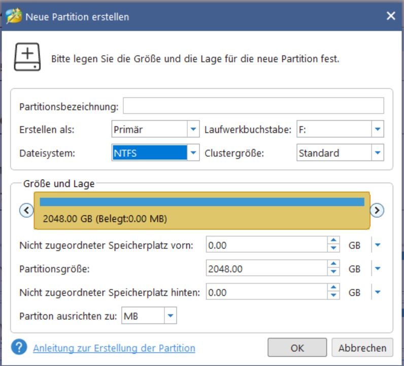

Wenn ich auf "Erstellen" klicke, kommt das:
Mich irritiert, dass ich hier das Dateisystem auswählen kann. Die Festplatte wird aber nicht formatiert, wenn ich das mache, oder?
Außerdem stehen unter "Größe und Lage" wieder nur 2048 GB, obwohl sie ja 4 TB hat und dies auch so in der Übersicht angezeigt wird.
Dann wird auch angezeigt, dass die SSD komplett leer wäre, obwohl ich ja Clips aufgenommen habe.
Nein, das nicht machen!
Hier wird keine gültige Partition erkannt, deshalb kommt nur diese Auswahl.
Schau mit Aomei ob das auch dort so ist.

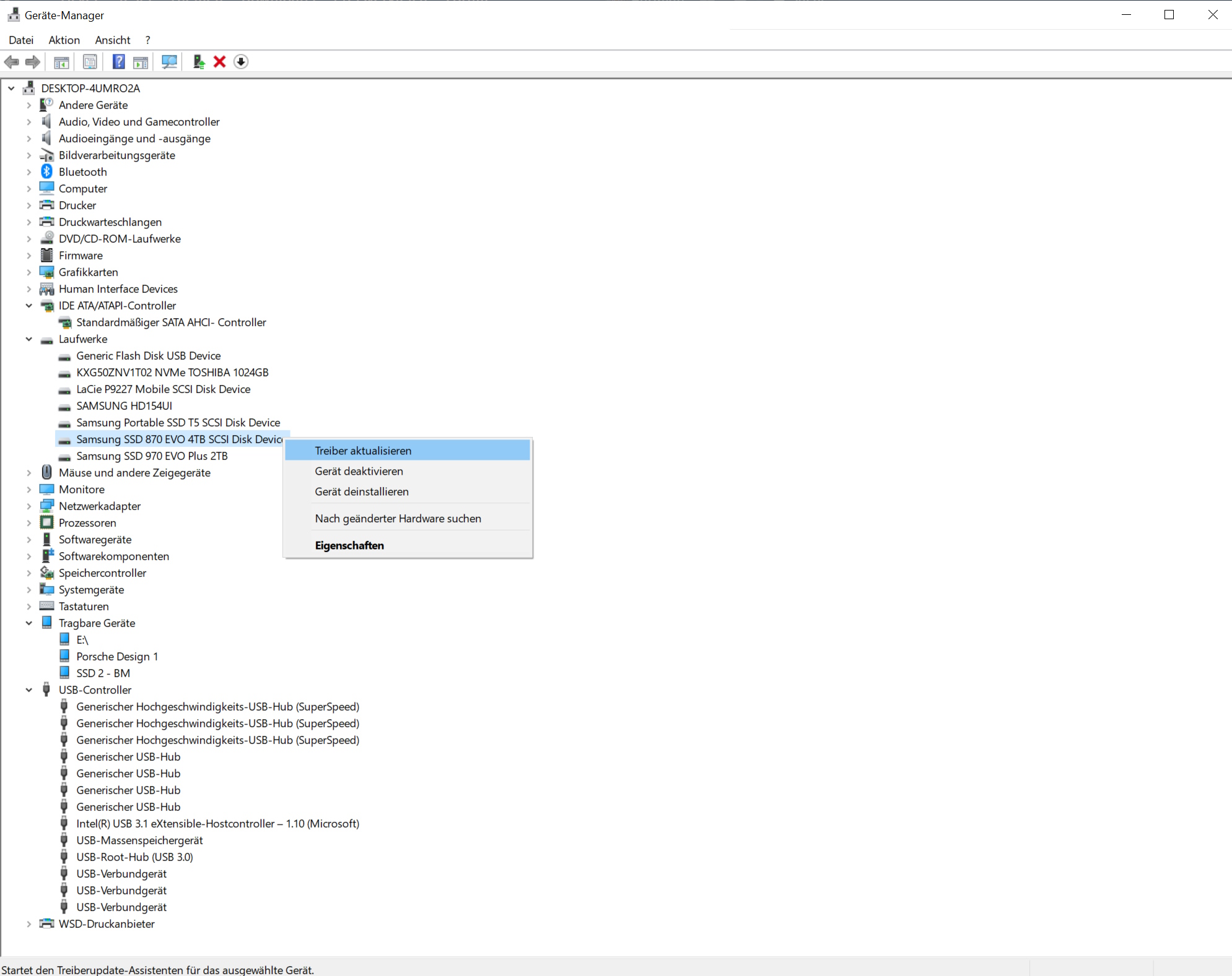

Auch schau im Gerätemanager, ob fehlende Treiber gemeldet werden.
Möglicherweise werden für den Dateizugriff spezielle Treiber für den Adapter benötigt.

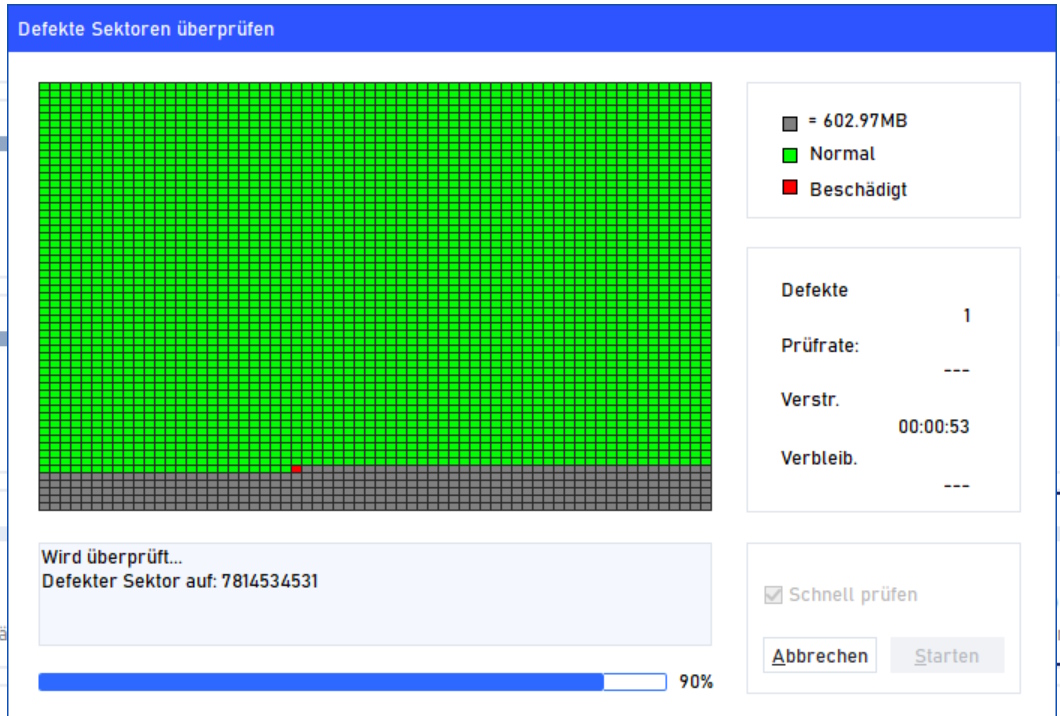

Also in Aoemi kommt leider auch nur das hier:

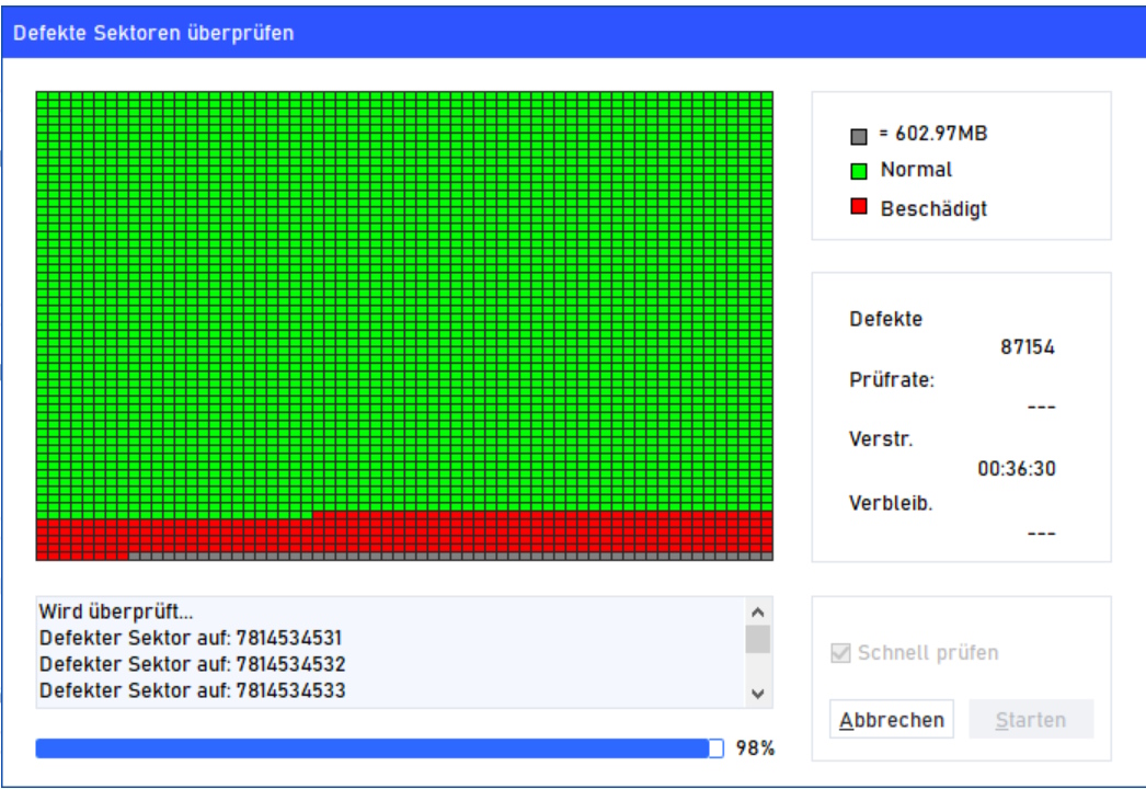

Dort lasse ich grad eine (schnell-)Überprüfung auf defekte Sektoren laufen, die lief ganz schnell durch bis 90% und blieb dann hängen, ist mittlerweile bei 19 Defekten und steigt weiter an (immer noch bei 90%).
Ganz sicher, dass sie auch wirklich neu ist?🤔 Poste bitte ein Crystaldisk Info Screenshot von der SSD.
In dem Screenshot von Minitool wird die SSD als MBR erkannt, d.h. deine Kamera kann wahrscheinlich keine Datenträger >2TB verwenden oder verwendet irgendeine Emulation die über den Adapter nicht verfügbar ist. Am besten nochmal in der Anleitung nachsehen, ob da was drüber zu finden ist. Die Daten wirst du daher nur in der Kamera selbst wiederbekommen. Es liegt daran, wie die Kamera die SSD formatiert hat.
Reaktionen: Daggirich

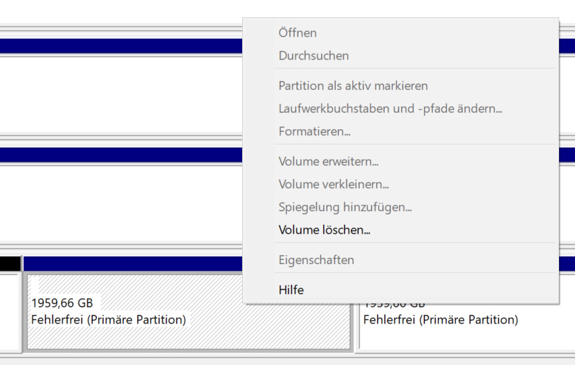

Ja. Und ohne Laufwerksbuchstaben wird das nix.
Zu #1
Die erste Partition ist Offline und nicht zugeordnet. Und die angeblichen restlichen 4 sind zu 100% frei.
Da würde ich doch versuchen, der ersten Partition einen Laufwerksbuchstaben zu verpassen.
Wenn da überhaupt etwas geht.
Da geht wohl höchstens der Weg über die Kamera.
Im Gerätemanager konnte ich nichts von fehlenden Treibern sehen:

Bei der Überprüfung nach defekten Sektoren von Aomei kommen mittlerweile nur noch Beschädigte:
