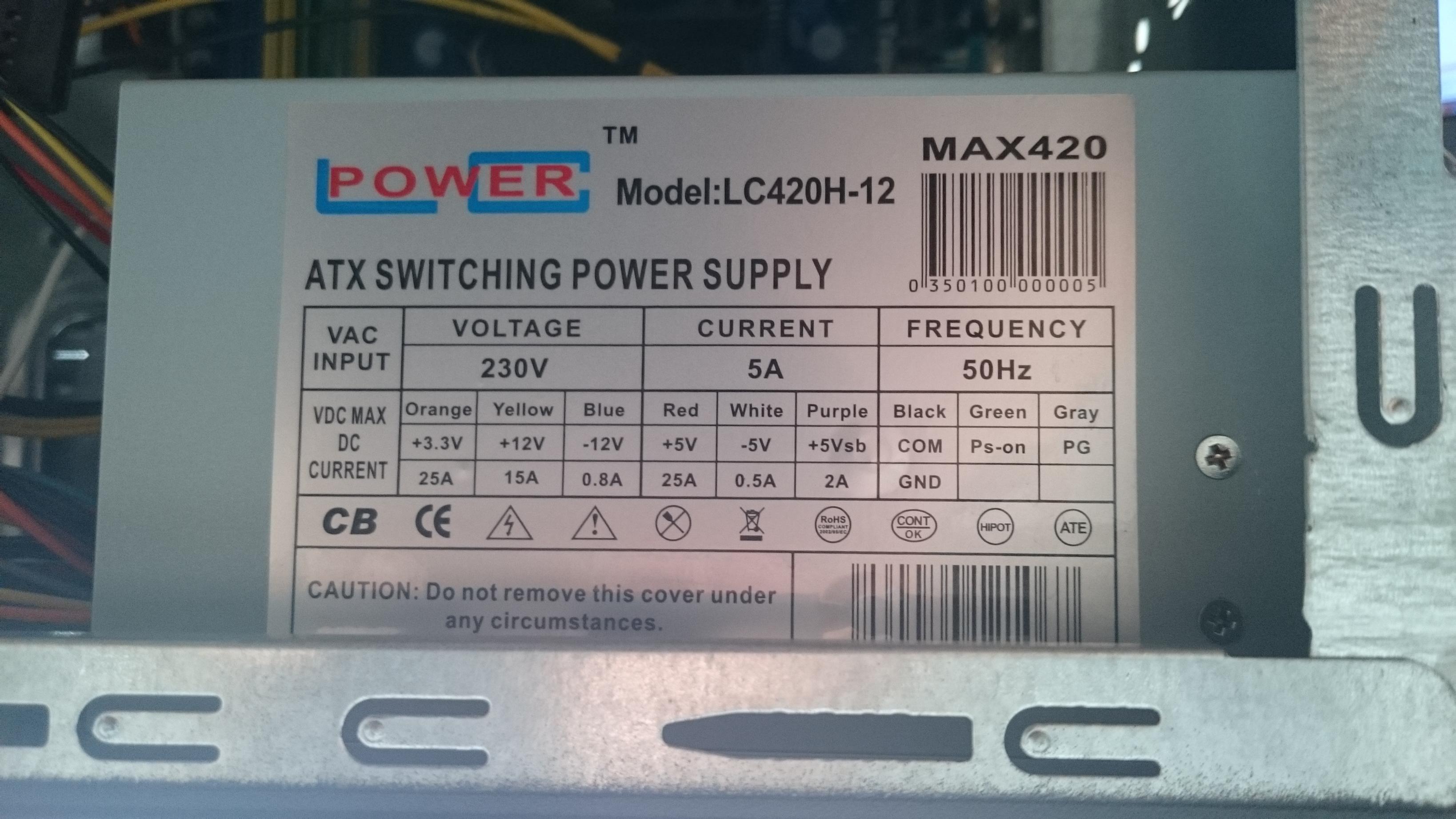

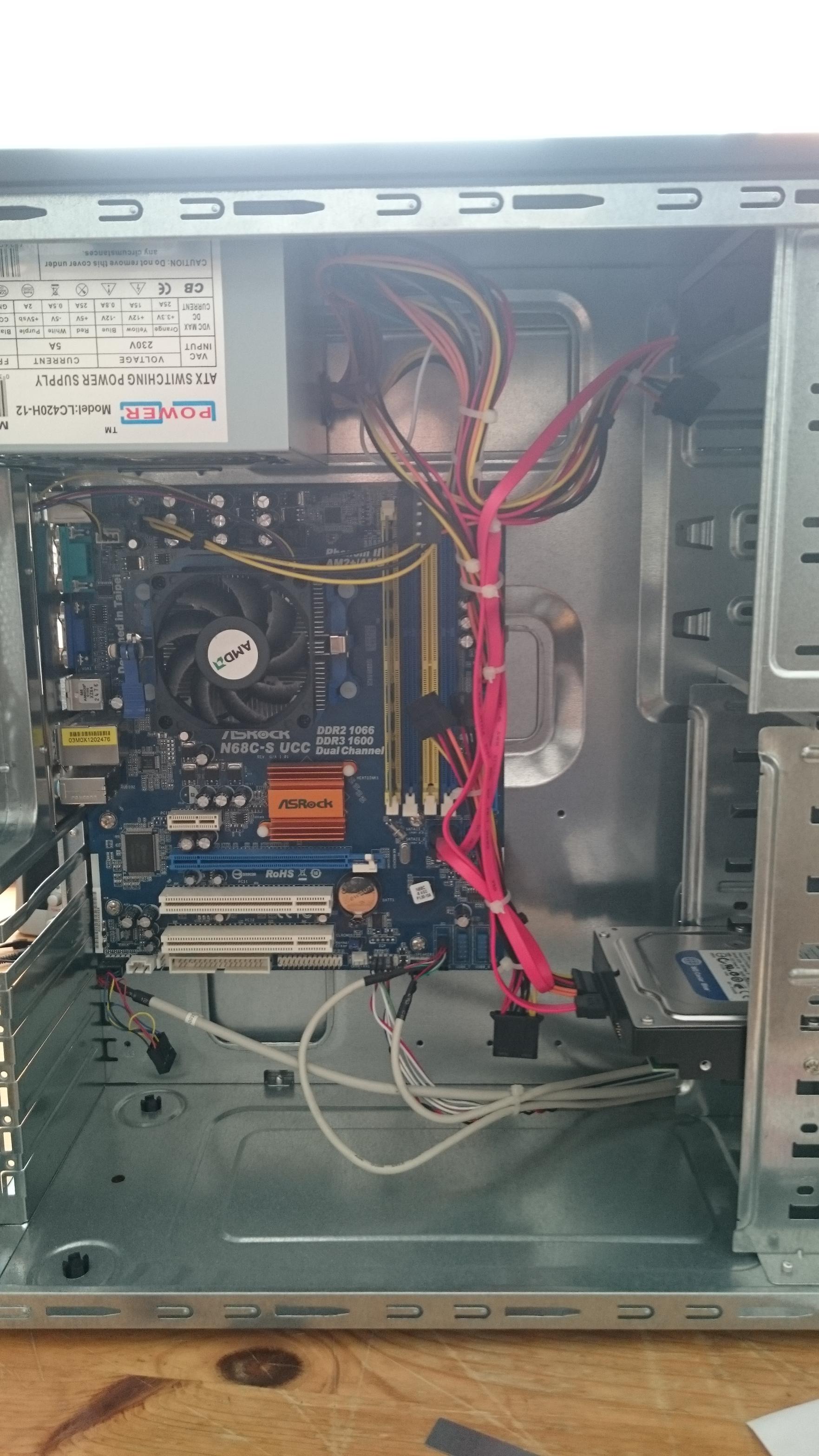

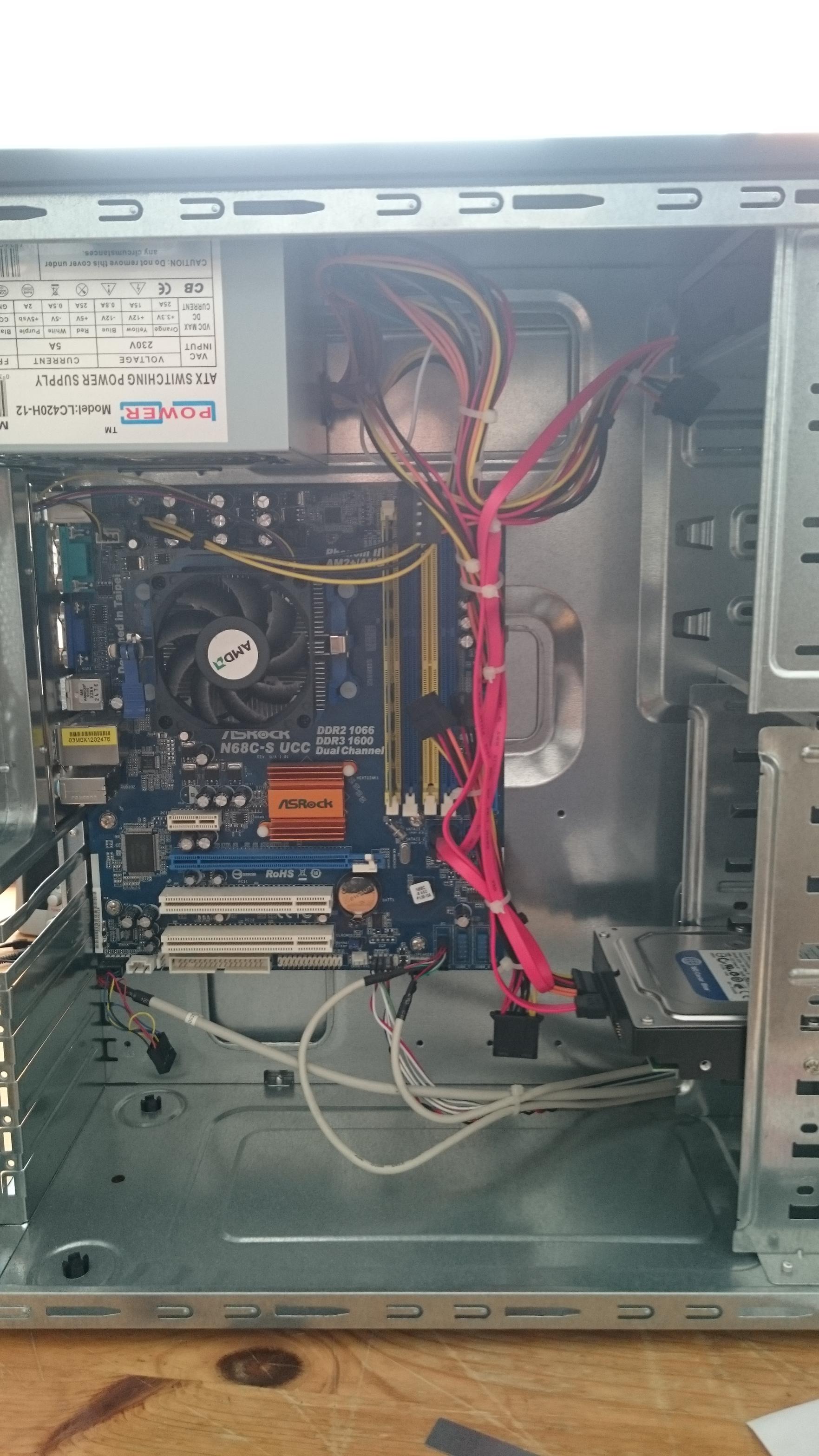

ich habe einen PC geerbt. Dieser besteht aus einem Athlon II 240, asrock n68c-s ucc und einem lc420h-12 mit 420 Watt. (Laufwerk + HDD)

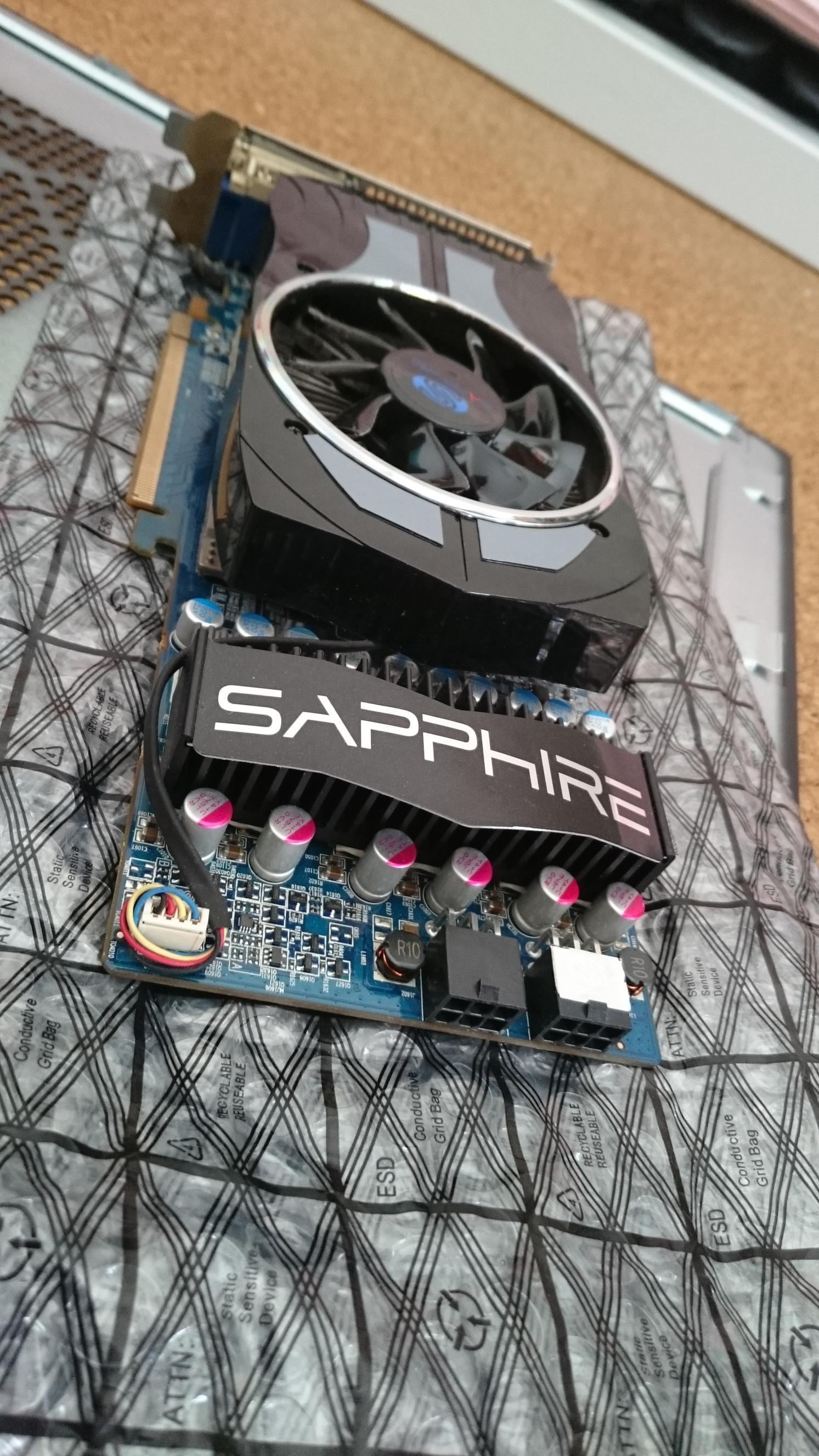

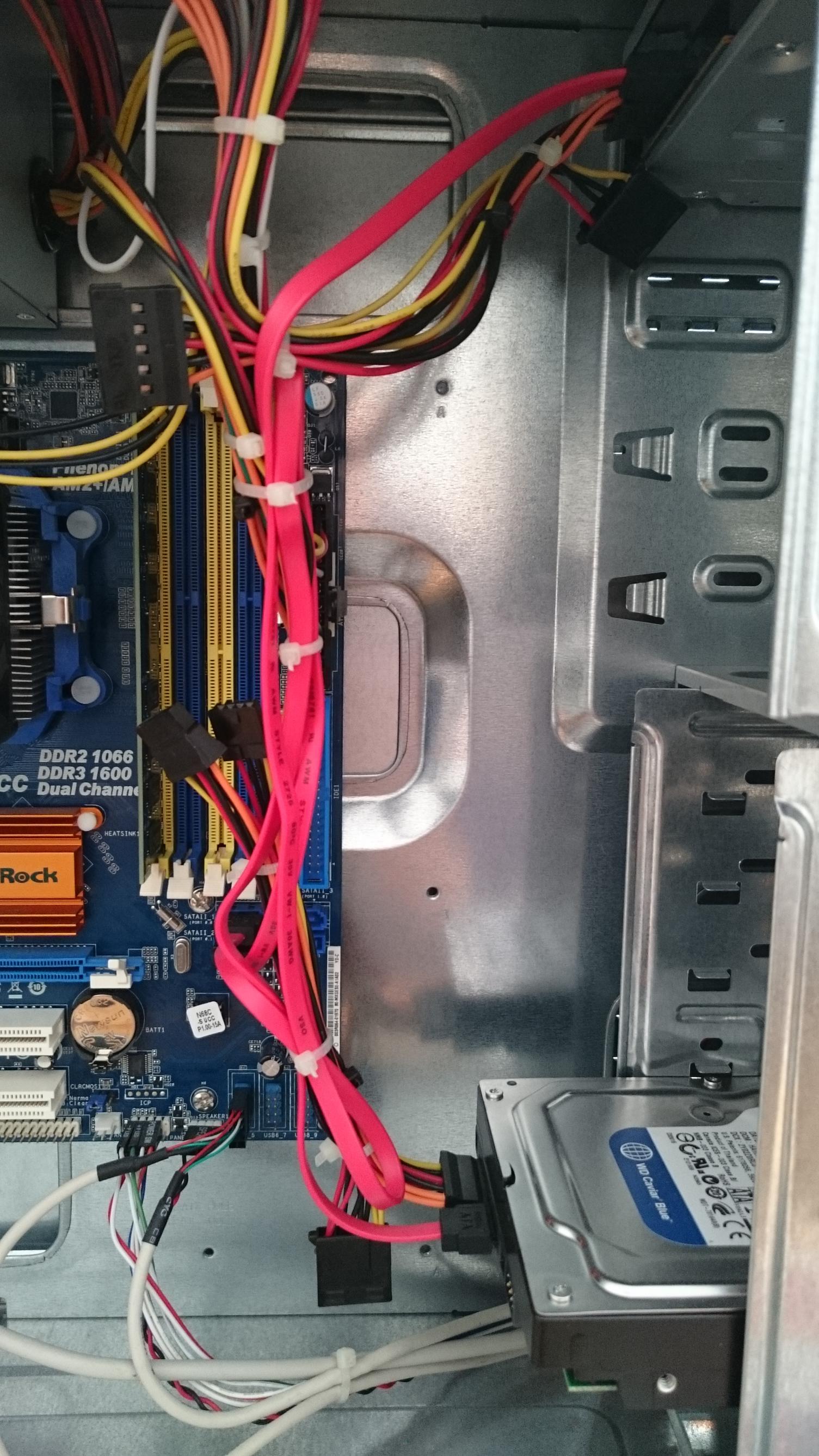

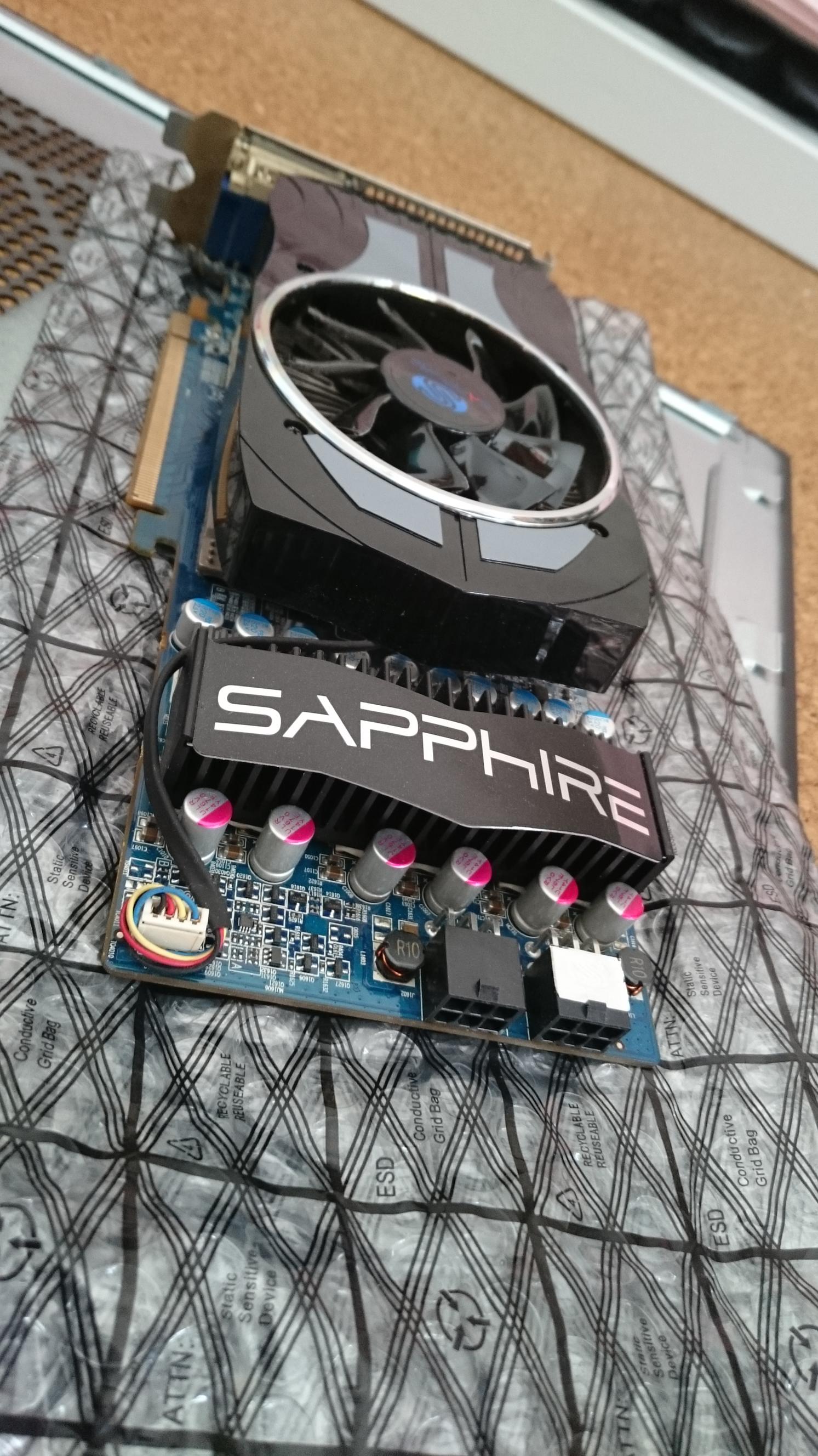

Nun habe ich eine gebrauchte HD4890. Diese jedoch benötigt einen (oder zwei??) 6-polige 12V Anschlüsse. Leider hat das Netzteil diese nicht. Es hat jedoch noch zwei Sata und zwei HD und einen Floppy Anschluss. (3 Rechts im Bild)
Nun meine Frage:
Hat das Netzteil überhaupt genug Power für die Grafikkarte?
Kann ich einfach Sata/HD/Floppy-> 12v 6Pin Adapter kaufen und es damit machen? zB: http://www.amazon.de/Delock-Kabel-P...1425996756&sr=8-1&keywords=sata+6+pin+adapter
Braucht die Graka Beide 6 Pin Anschlüsse oder reicht einer?
Hier noch ein Paar Bilder vielleicht wird es dann deutlicher.
Vielen lieben Dank!

Aufgrund der 190W TDP der Grafikkarte ist das billige Netzteil höchst ungeeignet mMn. Finger weg.
Du müsstest beide 6pin anschließen. Dass dieses Netzteil keinen einzigen 6pin hat, sollte dir zu denken geben.
Die 15A auf der 12V Schiene sind auch viel viel zu wenig. Das wird nichts.
=> Neues Netzteil wenn du die Graka benutzen willst. Markenware! ab400W

Beide 6 Pins sind Pflicht.
Ich finde, dass ein aktuelles, starkes Netzteil in einem alten Zweitrechner verhältnismäßig wenig bringt und sinnlos ist.
Ja Du musst beide 6-Pin anschließen, ganz einfache Rechnung: bei 190 W benötigt die Grafikkarte neben dem Strom des PCIe-Steckplatzes (75W) halt noch mal 2X 6 Pin (ebenfalls je 75W), sonst wird sie nicht funktionieren. In Jedem Fall ein Netzteil mit 2x 6Pin oder besser 1'*8 Pin + 1* 6 Pin kaufen.
