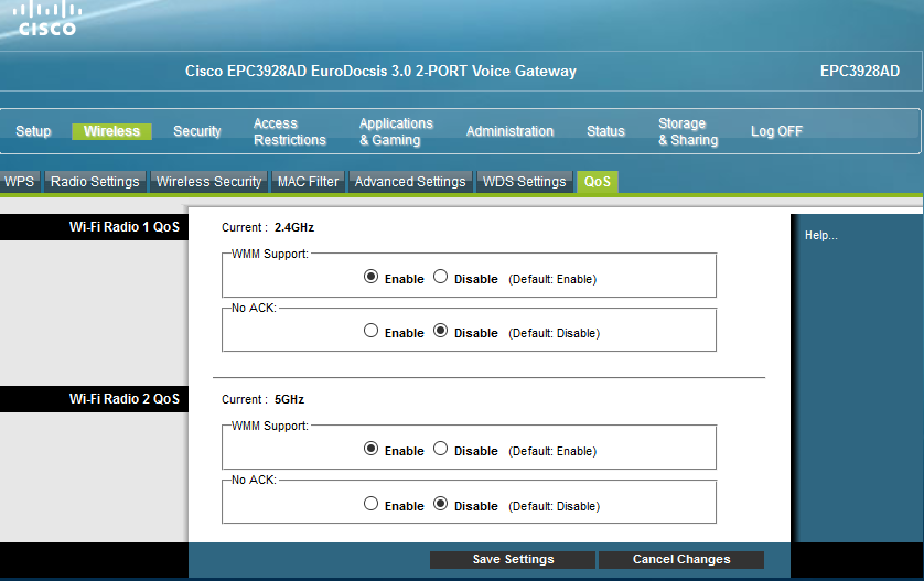

Naja mit dem Cisco Router läuft es deutlich besser und ich habe keine Pingprobleme während eines Uploads.
Der hat in den Einstellungen zwar QoS aber nur für WLAN. Das nutze ich gar nicht.
QoS scheint wohl für LAN Verbindungen dauerhaft zu gelten?

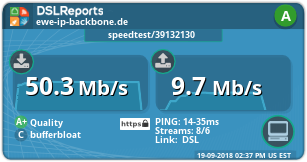

Speedtest: speedof.me -> 94/34 Mbps
Ping in Ruhe: ~9 ms
Ping bei Download: 22-45 ms, Mittel ungefär bei 28ms
Ping bei Upload: ~10 ms
Scheint als ob der Router besser ist als sein Ruf.

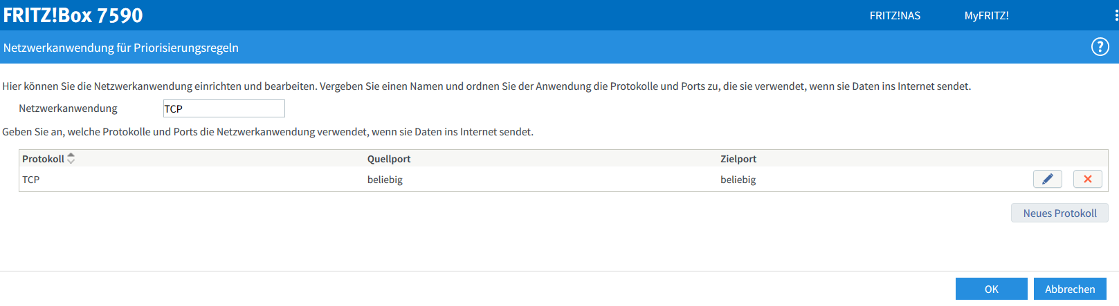

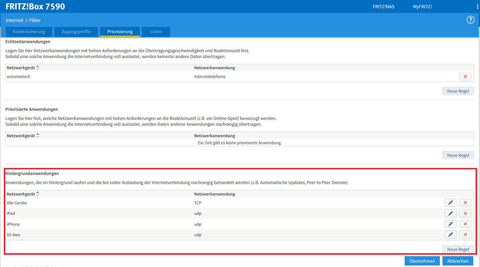

Ich habe das Problem lösen können.
Ich nutze jetzt hinter dem Kabelrouter eine Fritzbox 7590.
Die Pingzeiten gehen während eines Uploads nur noch minimal hoch. Egal von welchen Gerät im Netzwerk ein Upload stattfindet.

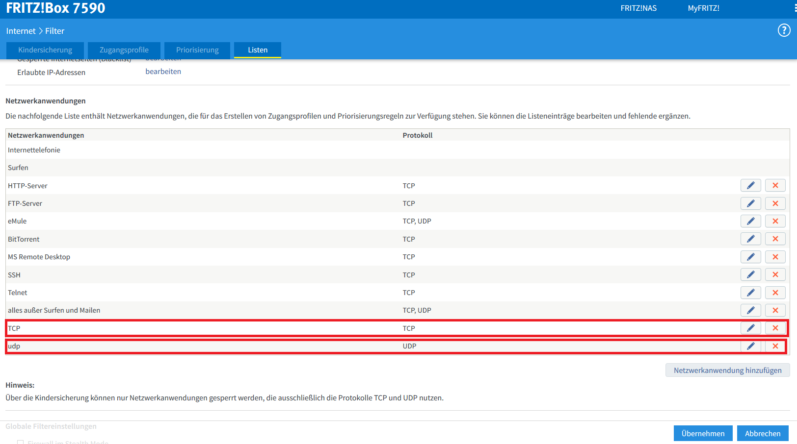

1. Im Fritzbox 7590 Menü auf Internet>Filter und dann Listen.
2. Dort habe ich dann auf "Netzwerkanwendung hinzufügen" geklickt. Einen Namen dafür vergeben (TCP) und dann neues Protokoll klicken.
Dort dann TCP auswählen. Quellport und Zielport auf beliebig lassen. Dann mit OK bestätigen.

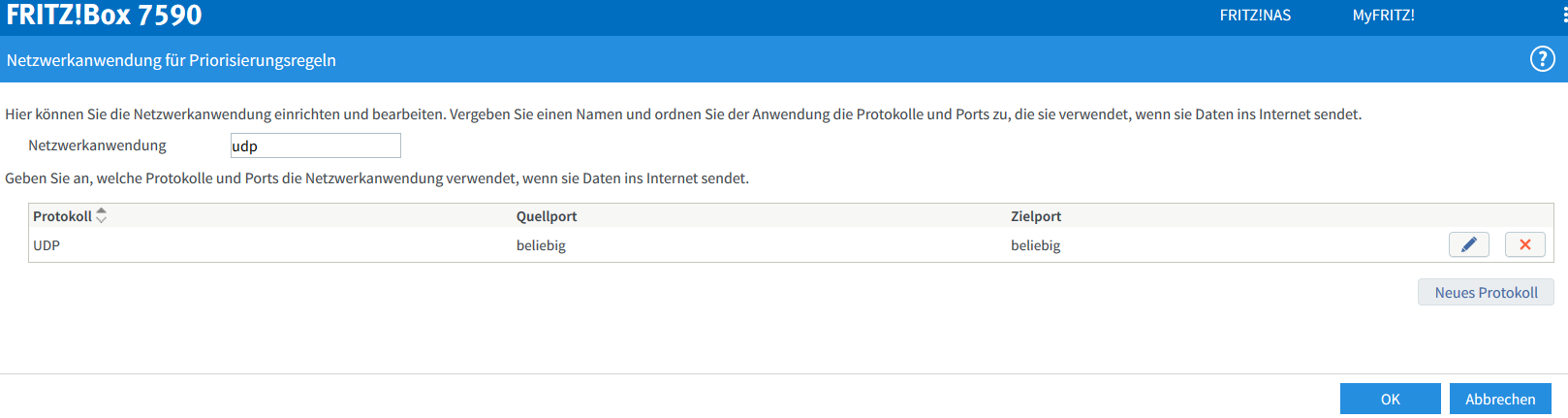

3. Dann wieder auf "Netzwerkanwendung hinzufügen" klicken. Wieder einen Namen vergeben (UDP)
Dort dann UDP auswählen. Quellport und Zielport auf beliebig lassen. Dann mit OK bestätigen.
4. Danach dann bei Internet>Filter> Priorisierung. Und bei Hintergrundanwendungen auf neue Regel.
5. Dort habe ich "alle Geräte" ausgewählt und als Netzwerkanwendung habe ich dann mein zuvor erstelltes "TCP" ausgewählt und mit ok bestätigt.
6. Schritt 5 wiederholen für alle mobilen Geräte im Netzwerk (Handy, Tablet, Notebook per WLAN) usw.
Aber dafür dann UDP auswählen.

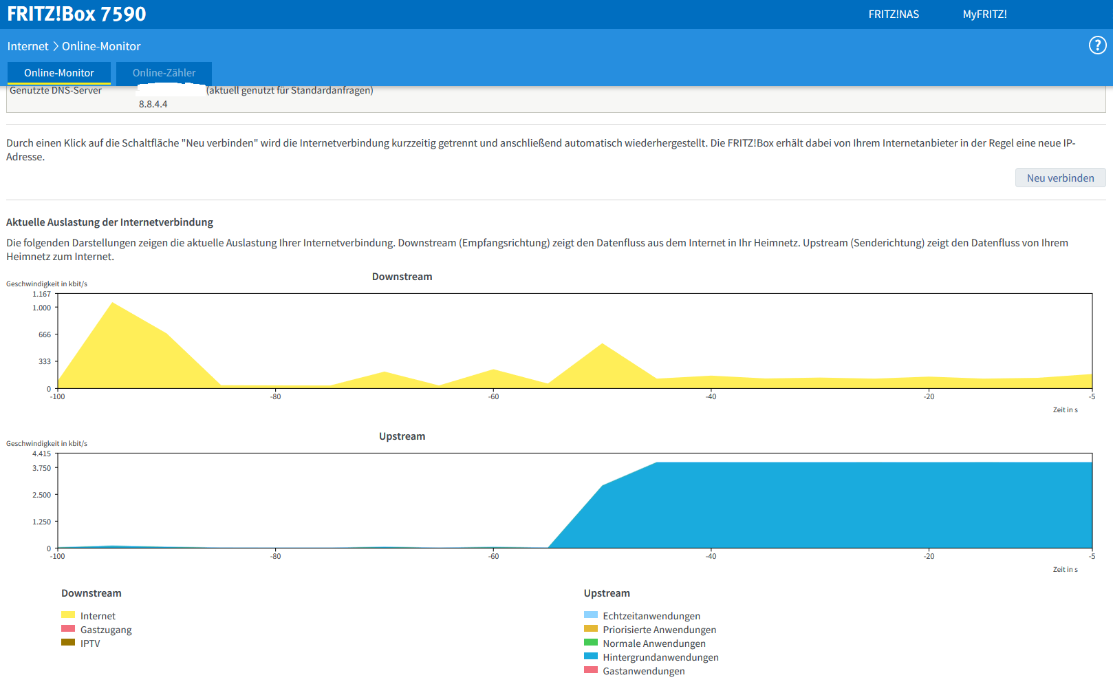

Jetzt ist es so wie es sein soll. Wenn ein Upload stattfindet, egal von welchem Gerät (PC/Handy/Tablet) in meinem Netzwerk, wird dieser Upload (z.B. bei einem upload Speedtest und E-Mail Versand) korrekt als Hintergrundanwendung behandelt. Im Onlinemonitor der Fritzbox wird der Upload dann auch korrekt in blau (Hintergrundanwendung) dargestellt.

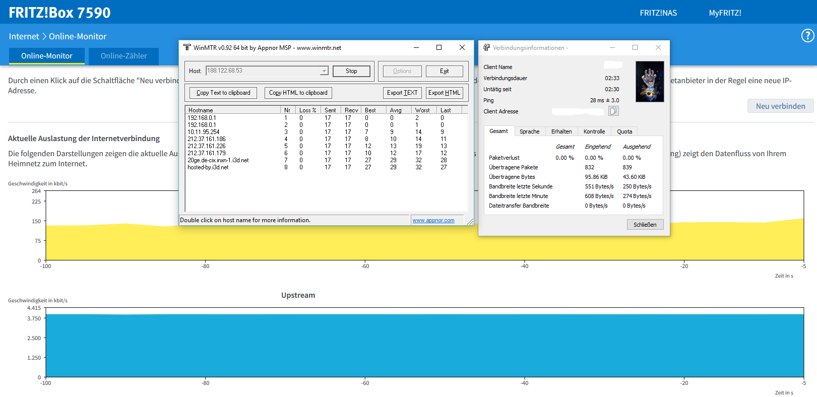

Im Teamspeak geht der Ping kaum noch hoch während eines Uploads (ich habe nur max 4 Mbit/s)
und auch in Onlinespielen nicht mehr. Auch nicht bei einem Dauertracert mit winMTR
Es ist dann so wie es sein soll.:D
Ich frage mich, warum man es erst so einstellen muss. Ein Laie würde das nie hinbekommen.
Nachtrag:
Mir ist aufgefallen, dass nach einem Neustart der Fritzbox die Geräte mit UDP Hintergrundpriorisierung rausgelöscht werden. Man muss diese dann wieder hinzufügen.
Reaktionen: brainDotExe

Für TeamSpeak habe ich es bei mir anders gelöst.
Da habe in der Liste eine Anwendung "TeamSpeak" erstellt (Protokoll UDP und Zielport 9987) und das unter Echtzeitanwendungen hinzugefügt.
