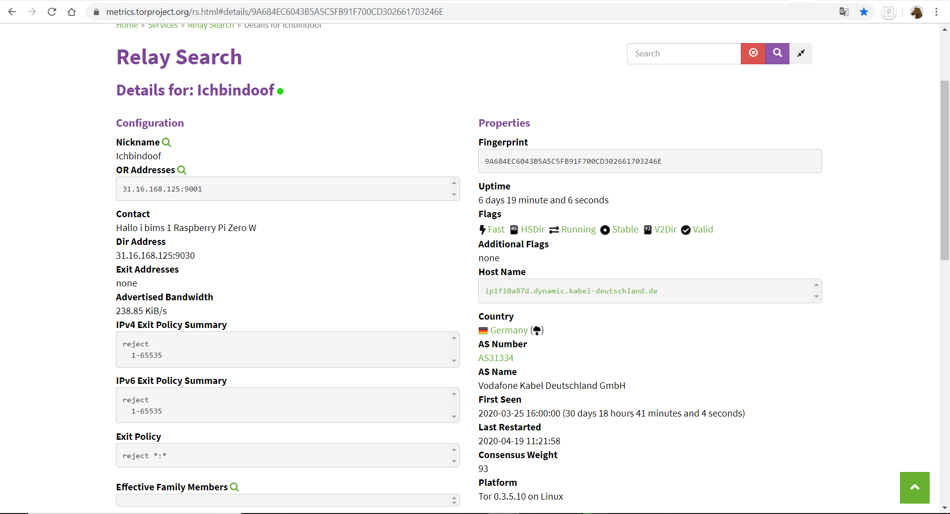

Im besten Falle sieht das dann so ähnlich aus:
https://metrics.torproject.org/rs.html#details/9A684EC6043B5A5C5FB91F700CD302661703246E

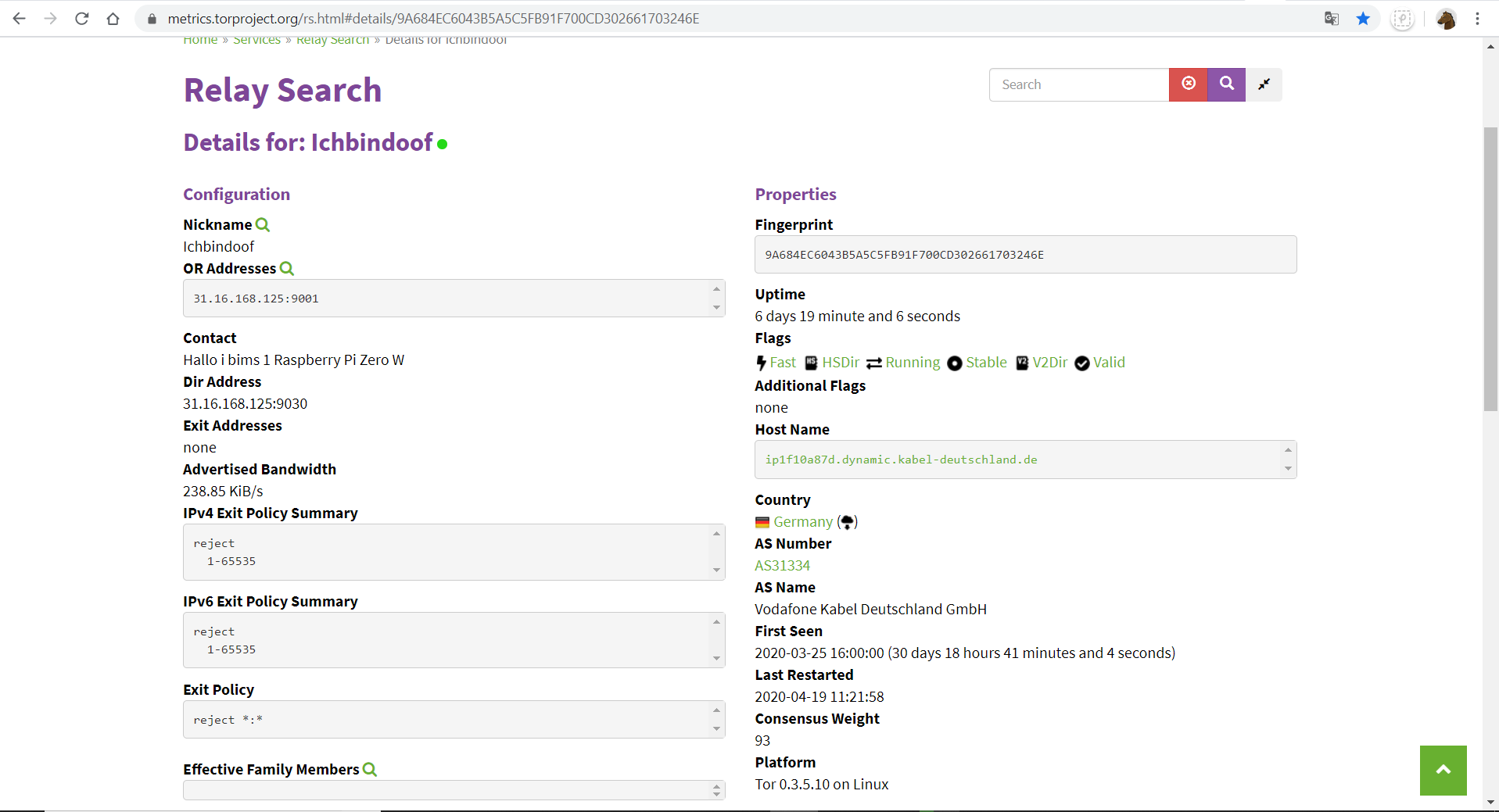

Falls der Link mal nicht mehr gehen sollte, nicht wundern, ich habe das Tor Relay zwischenzeitlich aufgegeben. Deswegen der Screenshot.
