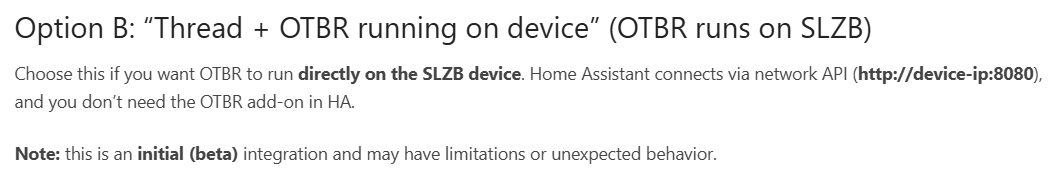

@cmd2012 schau dir mal das an: https://smlight.tech/support/manual.../thread-setup-network-and-usb-connection#otbr

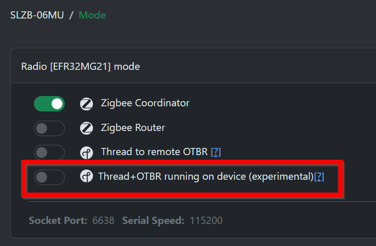

Ich habe gerade gesehen, dass es jetzt experimentell sogar eine Firmware gibt, bei der OTBR direkt mit auf dem SLZB läuft.
Dann kannst du dir das auf dem Raspi evtl sparen.

Habe auf dem SMLIGHT nun in den Thread+OTBR gewechselt. Komme aber auch hier nicht weiter. Weder in der Android-App noch auf der HA Website kann ich die Leuchte hinzufügen.

Wenn du OTBR auf dem SLZB hast benötigst du den entsprechenden Container nicht mehr auf dem Raspi. Du brauchst dann nur noch den Matter Server Container. Den hast du jetzt?

https://x.x.x.x:8080
wird nicht akzeptiert
Update... http funktioniert. Die OTBR Integration ist nun da.

EDIT: Die Doku schreibt ausdrücklich http ohne s!!!
Hatte meinen Beitrag noch aktualisiert gehabt. Mit http funktioniert die Einbindung der Integration.
