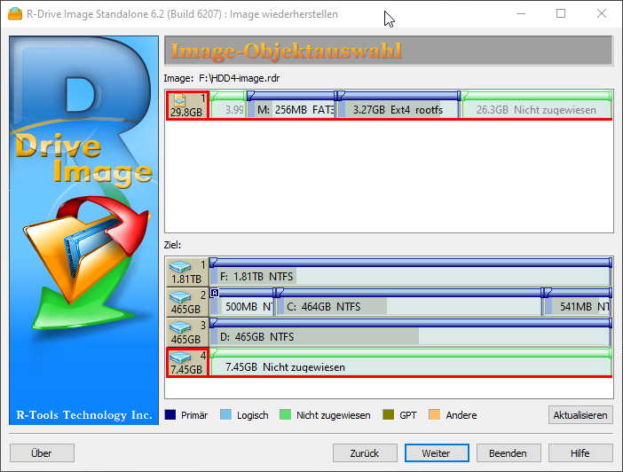

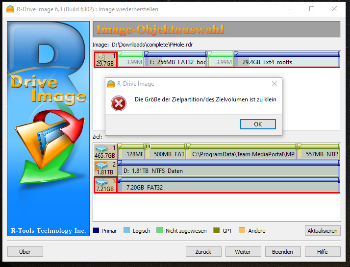

Wahrscheinlich bin ich zu blöd, oder aber mit dem R-Drive Imager stimmt etwas nicht. Ich komme damit auch nicht weiter als mit Win32DiskImager:
Gibt es noch Rettung? Vielen Dank.

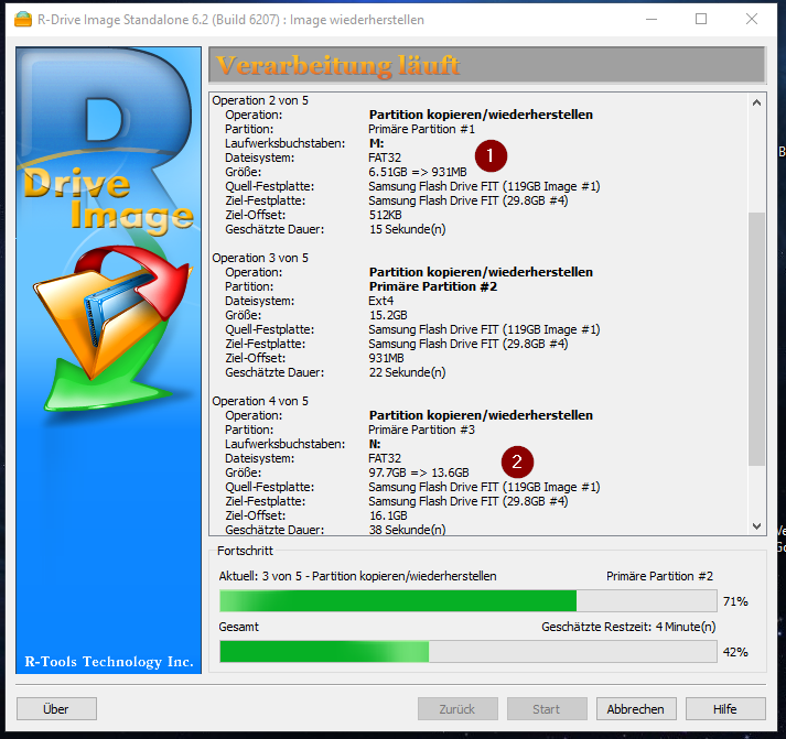

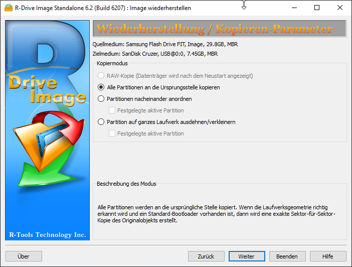

Ich lasse hier gerade einen 128 Gbyte auf einem 32 Gbyte per Image wiederherstellen.
Bei 1 und 2 sieht man gut, wie die Partitionen angepasst werden.
Allerdings hab ich den kleineren Stick vorher komplett mit Diskpart von Partitionen befreit. Also keine FAT-Partitionierung bei Beginn wie bei Dir.

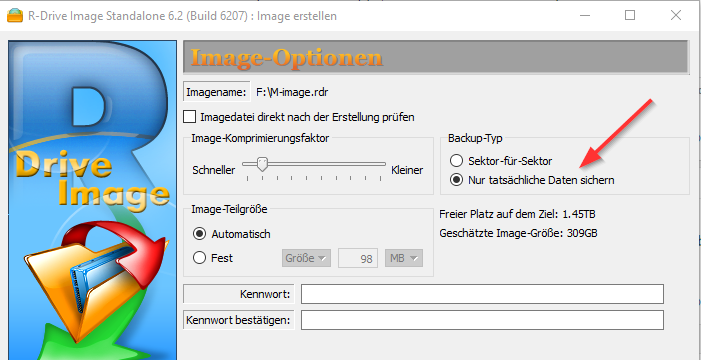

@BFF:
Ganz herzlichen Dank für den Screenshot. Ich war wohl wieder mal zu ungeduldig und habe die Optionen, die Du aufzeigst, nicht beachtet.

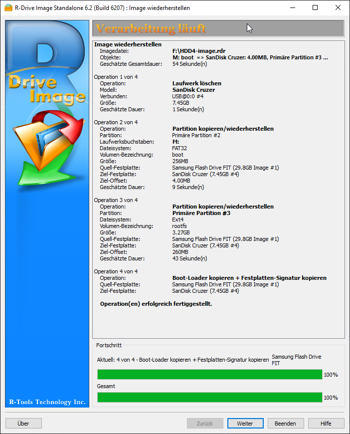

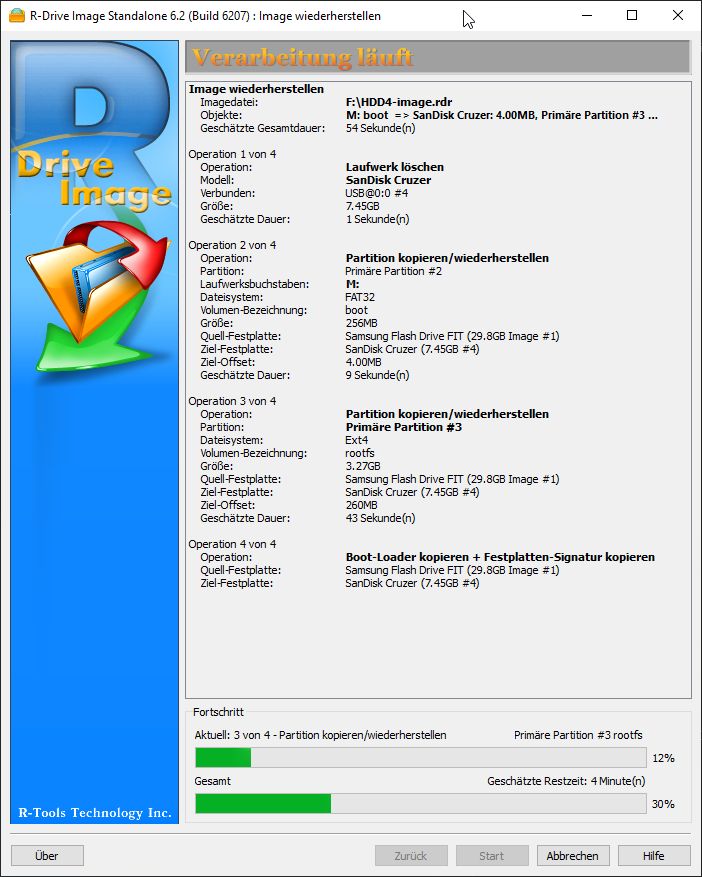

Ergaenzung.
Hier funktioniert es. Ok. Ich hab das hier mit USB-Sticks gemacht und nicht mit MicroSD.
Eben durch gelaufen. Allerdings nicht getestet ob Rasp Pi vom Stick startet. ;)

Dein Screenshot "Image-Objektauswahl" ist fast identisch mit der Ausgabe hier bei mir. Die Ausgabe bei Dir auf dem Screenshot "Wiederherstellung / Kopieren-Parameter" kriege ich überhaupt nicht zu sehen, denn nach dem Klick auf "Weiter" bei "Image-Objektauswahl" kommt sofort der Fehler hoch wie in meinem Screenshot in #9 angezeigt wird.
Ich mache sicherlich immer noch irgendetwas falsch bzw. habe eine oder mehrere Optionen übersehen.
Bitte schreib hier, was genau ich nach Deiner Ansicht machen soll, vielen Dank.
Reine Vermutung.
Deine 7.21 Gbyte sind zu klein, meine 7.45 Gbyte nicht.
Es scheint, dass das Maximum der Verkleinerung der irgendwie Faktor 4 ist.
29.7 / 4 = 7.425 bei Dir,
29.8 / 4 = 7.45 bei mir.
Du hast nur 7.21 und R-Drive ist es egal ob der Platz theoretisch reichen wuerde, weil endlos verkleinern geht nun mal wirklich nicht.
Was Du machen kannst ist, dass Du per Gparted die EXT4 verkleinerst. Keine Ahnung ob ein RasPi das mag.
Oder schauen, ob es ein "Backup-Weg" gibt fuer das Ding.
-> https://www.raspberrypi.org/documentation/linux/filesystem/backup.md
Oder eine groessere Karte als 8 Gbyte verwenden.
Mehr faellt mir im Moment nicht ein.
