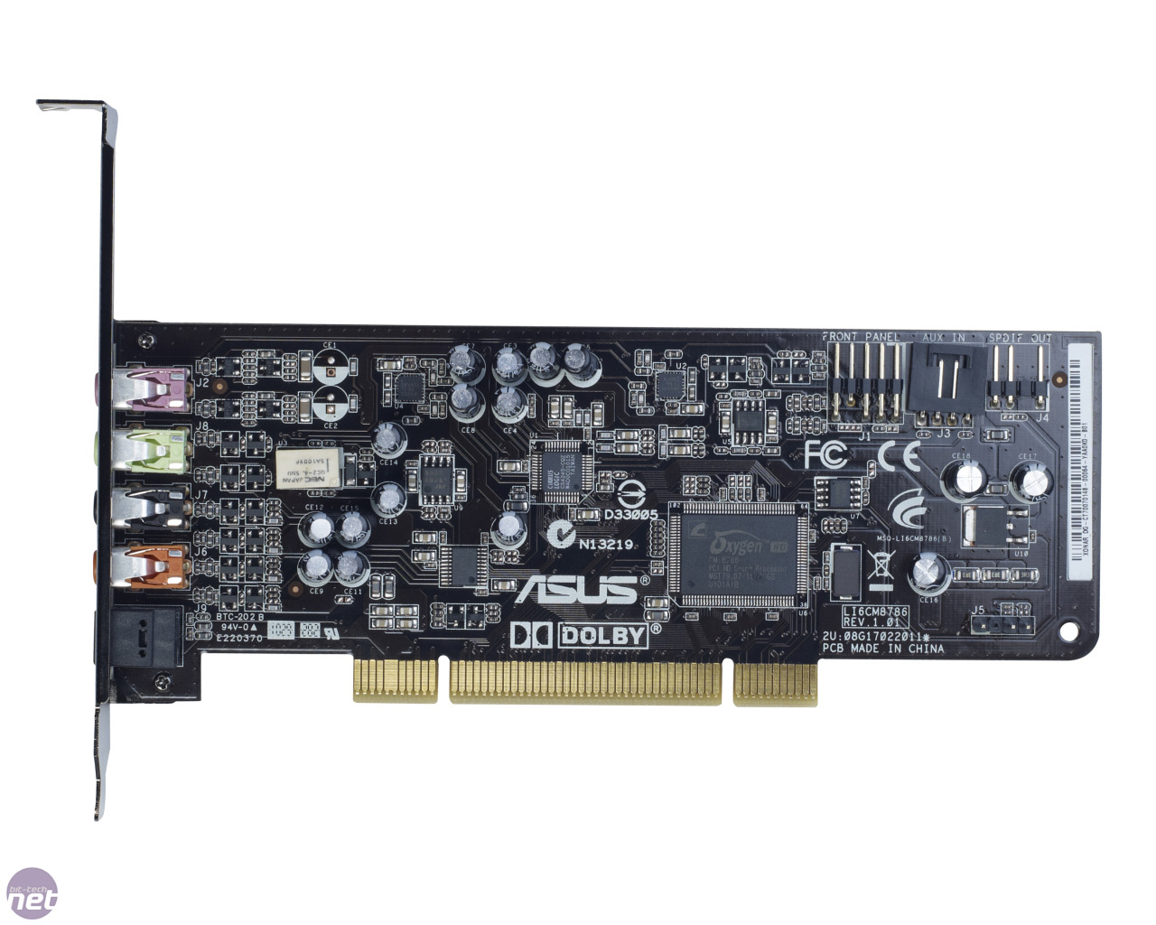

Ich sitz gerade auf dem schlauch, ich möchte meine graka (gf gts250) mit meiner soundkarte (ASUS Xonar DG)zu verbinden, damit ich den soundoutput über hdmi nutzen kann .
Leider weiß ich gerade ned auf welche pins ich das kabel stecken soll. Das kabel hat ein rotes kabel auf dem steht "+" und ein schwarzes auf dem steht nichts.
Die Soundkarte hat wiederrum 3pins (siehe pic rechts oben)
Ich hab auch schon seit längerem googeln nichts gefunden und im handbuch steht auch nichts (was für eine frechheit :( )
Rumprobieren möchte ich auch nicht, da ich gelesen hab, dass schon bei manchen die kabel verschmorrt sind.
Ich hoffle ihr könnt mir helfen :)
mfg Xvidia123

Die Geforce GTS 250 hat keinen eigenen Soundchip. Darum muss die Grafikkarte mit der Soundkarte über SP-DIF verbunden werden, wenn Sound über HDMI ausgegeben werden soll.
Ich bin der Meinung, nen Soundchip gibs erst aber 4xx Serie
so wie darklanmaster schreibt, schaut es aus
alles pre gtx 4xx ist ohne soundchip (@nvidia), wer also ein tonsignal bei der hdmi verbindung haben will, muss die grafikkarte über die soundkarte füttern
in einem punkt hat duklum aber recht: für spdif langt auch locker nen onboard soundchip
ABER: es sei denn, man will in spielen 5.1 ... spdif macht "5.1" nur mit kompression (DD/DTS) mit, ansonsten ist bei 2 kanal ende mit der bandbreite .... und dann benötigt man wiederum "echtes" hdmi audio oder aber eine soundkarte die DD Live/DTS Connect beherrscht
ich würde mich in so einem fall für ne aktuellere grafikkarte entscheiden...
