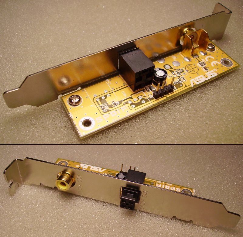

ich habe ein board mit internem spdif out sowie 3 analogen Klinkenausgängen.
Das board gibt 5.1 sound aus.
Ich möchte den pc nun mit meinem Receiver verbinden um surround zu hören, der Receiver hat keine hdmi eingänge.
Wäre das hier eine Möglichkeit ?
dein receiver benötigt einfach auch einen spdif ;)
Jo, das sollte eigentlich funktionieren. Was mich etwas stuzig macht: auf dem Adapter steht ASUS, dein Mainboard in der Sig ist ein Gigabyte... sollte aber trotzdem gehen, der SPDIF-Connector ist glaub ich identisch.
Was bei SPDIF zu beachten ist, das es eigentlich nur Stereo kann. 5.1-Sound geht nur in komprimierter Form. Bei Filmen (DVDs usw.) ist die Tonspur schon im passenden Format und geht 1:1 über SPDIF raus. Für Spiele braucht man einen Encoder (DDL), den dein Gigbyte Board aber haben sollte (in der Beschreibung steht zwar XP32/Vista only, aber sollte mit Win7 auch gehen).
Wenns das Board aus deiner Signatur ist hat es hinten einen optischen SPDIF Ausgang...
Wie man auf den Bildern schön sieht, hast du einen SPDIF Coax Anschluss (Cinch) und einen SPDIF Toslink Anschluss (optisch) und über beide kannst du deinen Receiver anschließen.
Es geht um ein Sapphire IPC-AM3DD785G ITX board.
Aber danke für die Antworten, dann weiss ich bescheid.
