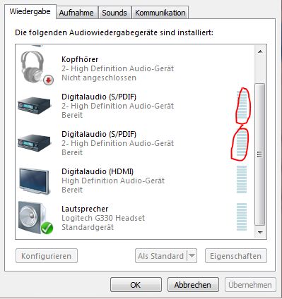

1. Läuft etwas, das Sound macht? Spiel ein Video ab, mache MP3s an.
2. Sieht man diesen Sound dann im passenden Wiedergabegerät? Also zappeln die grünen Balken? Siehe Bild. Wird bei dir entsprechend aussehen.

Also, ich habe bei jedem Versuch wat laufen lassen. Die Grünen Balken tanzen auch. Wenn ich Lautsprecher einstelle dann hör ichs ebenfalls an der entsprechenden Buchse.

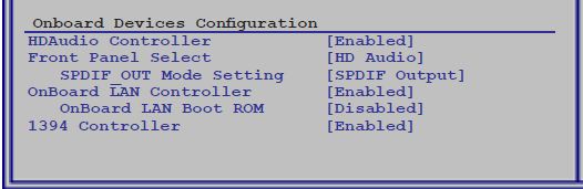

Also im BIOS steht wenn ich ne GraKa besitze die nen extra SPDIF anschluss aufm Mainboard benötigt soll ich auf HDMI Out stellen statt auf SPDIF Out.

Die Bezeichnungen im BIOS sind gerne mal irreführend. Ich würde den Spdif-Mode auf Spdif stellen, wenn ich an den Spdif-Pins was erwarte. Geraten: steht dort HDMI, geht der Ton an die Onboard-HDMI-Buchse und die Spdif-Pins sind stumm.
Bild im Anhang.
Toslink gnubbelt gerne mal ab und rastet dann nicht mehr. Die Rastnasen sollte man sehen können.
Edit: Nochmal, nichts verwechseln. Willst Du Ton aus dem Onboard HDMI, musst Du im BIOS HDMI einstellen. Willst Du Ton über den Grafikkarten-HDMI, musst Du SPDIF einstellen. Das Board leitet den Ton dann an SPIDF und weiß ja nicht, was man weiter damit anstellt. Von den Lötnägeln geht es 2-adrigzur Grafikkarte, die den Ton in seinen HDMI einfädelt.
Die eine Szene von vielen. Du hast den TV an der Grafikkarte per HDMI dran. Dann ist das für den Windowstreiber und fürs Board SPDIF und nicht HDMI. Das Board und Windows können garnicht wissen, was man mit dem Signal von den SPDIF-Pins macht. Ob das Signal nun an eine Coaxblende oder Grafikkarte geht.

@ PCTüftler: Es handelt sich laut Überschrift um ein M3A78-EM, also kein Nvidia. Aber stimmt schon, wenn die grünen SPDIF-Balken als Wiedergabegerät schon zappeln, sollte der Ton bis zu den SPDIF-Pins kommen. (Soweit scheint es ja zu klappen.) Dort an die Grafikkarte geführt sollte der Ton dann im HDMI-Ausgang sein und bis zum TV kommen. Neulich bei mir und bei einem Freund gemacht. Ist zwar etwas undurchsichtig zu Anfang, nach dem Tüfteln ist aber alles logisch und man weiß sofort, was man wie klicken, stellen, stöpseln muss.
Siehe Bild oben. Wenn man mit den Pfeiltasten auf den SPDIF-Out-Mode geht, steht normalerweise etwas rechts als Erklärung dazu. Da sollte stehen, dass, wenn man eine Grafikkarte mit HDMI hat und den SPDIF-Ton dort von den Lötnägeln einspeisen möchte, muss man auf HDMI stellen. Es gibt ja nur zwei Möglichkeiten. Einfach beide ausprobieren.
Wenn dort HDMI steht beim Out-Mode und die 2 Adern angeschlossen sind, sollte der Ton über HDMI aus der Grafikkarte kommen. Wenn der grüne Balken in Windows bei diesem SPDIF zappelt. Betonung auf HDMI, aus der optischen Buches der Grafikkarte könnte dann nichts kommen.
