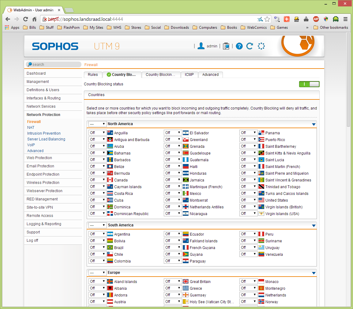

Richtig, ich nutze eine Sophos UTM
Das ist im Prinzip eine simple Blacklist, nix weiter. Die erste Regel der Firewall lautet einfach "Kommt Traffic aus China, etc? Wenn ja --> block".
Auf den ersten Blick ist das eine feine Sache, aber es gibt einen Haken. Internationale Konzerne wie Microsoft, Amazon, etc. haben ein großes Netzwerk an Servern - rund um den Erdball. Blockt man zB stur chinesischen Traffic, kann man im worst case bestimmte Inhalte nicht mehr sehen, auch wenn sie legitim sind. Das gilt natürlich primär für ausgehenden Traffic, aber bei unsachgemäßer Firewallkonfiguration (Stichwort: allow established/related) eben auch für eingehenden Traffic, beispielsweise die Antwort auf einen Seitenaufruf im Browser. Ich hab Sophos selbst noch nicht benutzt, weiß daher nicht ob established/related Regeln standard sind oder ob man sie explizit hinzufügen muss.
Ferner kann es zum Problem werden, wenn man viel reist und zB per VPN nach Hause telefonieren will. Ist man im China-Urlaub oder auf Geschäftsreise, kann man eben nicht mal eben aufs heimische NAS verbinden - es sei denn man hat zB eine Portsequenz vor den Geoblock gesetzt.
