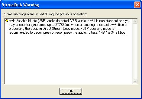

Ola !
Hab nochn Problem, bekomme nun folgende Meldung beim Öffnen eines Filmes.
Nachdem ich auf OK klicke kann ich scheinbar normal weiterarbeiten.
Aber wird irgendwas geändert am Film, oder was bedeutet diese Meldung? :rolleyes:
Sorry Jungs, hatte den Anhang vergessen :stock:
Geht leider nicht bei bearbeiten...
Da steht, dass die Audiospur der Avi datei in Variabler Bitrate daherkommt. Da aber Virtualdub aus irgend einem Grund nur Konstante Bitrate speichern kann (CBR) wird es beim abspeichern zu verschiebungen (sync arorrs) kommen. D.h. wenn du einfach alles in Direct Stream Copy schneidest wird die Audiospur im Verlauf der Datei immer weiter zur Videodatei asynchron.
Lösung:
Videospur kannst du in Direct Stream Copy lassen. Die Audiospur stellst du auf "Full Processingmode" und gehst dann auf "Compression" Dann kommt ein Fenster raus, wo du dann sagen kannst, dass er die Audiospur zum Beispeil im Mpeg Layer 3 Format (=mp3) speichern soll.
Falls du mit allen dir aufgelisteten Kompressionsoptionen nicht zufrieden bist (zu kleine Bitrate o.ä.), musst du dir auf dein system ein audiocodec installieren, der deinen Bedürfnissen entspricht. Die Fehlermeldung sagt dir auch gleich, welche Bitrate die Datei im Durchschnitt hat, so dass du die passende Einstellung vornehmen kannst

Nach dem ich jetzt weiß was da steht, kann ich es auch einigermaßen entziffern :)
