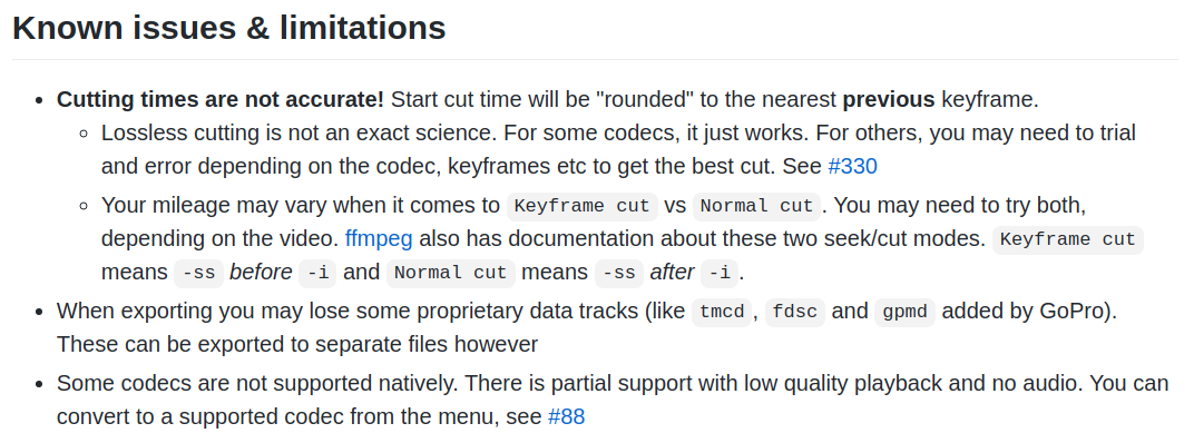

Moin, frame genau ohne reencode wird meines Wissens nicht gehen, ich nutze auch avidemux zum cut and remux, aber dieses Schneiden ist auf Keyframe Basis, in avidemux siehst du ja wo du schneidest wenn du per iframes den Punkt setzt, und auf den frame wird auch geschnitten ... frame genau, nur wenn du zwischen zwei iframes schneiden möchtest, dann ist reencode angesagt, mein letzter Stand ;)
Beispiel auch aus der Empfehlung hier (lossless Cut)

cheshirecat93 schrieb:
Sehr interessant, dieses Runden meine ich.
Ich teste gerade LosslessCut. Das ist dann wohl aber sinnlos.
Gibt es dann überhaupt die Möglichkeit, exakt zu schneiden ohne zu rendern?
Danke.
Nicht dass ich wüsste was auch recht klar wird da ansonsten die Informationen der "Übergänge" (Keyframes) verloren gehen ... wie gesagt, mein letzter Stand ;)
