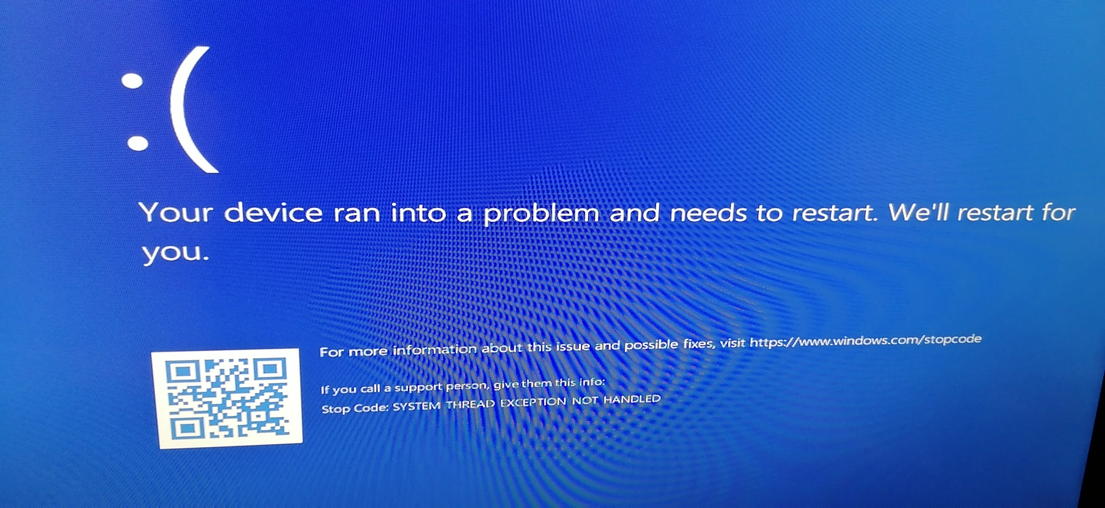

Mein PC ist nach einem Blue Screen of Death (siehe Anhang) abgestürzt.
Ich kann weder Windows starten noch neu installieren. Immer wieder kommt der BSOD.
Ich habe die Bios-Batterie ausgetauscht und das Bios-Reset durchgeführt, ohne Erfolg.
Jetzt habe ich versucht auf eine neue Festplatte Windows zu installieren, wieder der BSOD bevor die Installation startet.
Ich will jetzt das BIOS komplett zurückstellen, so das er keine Informationen mehr zum verwendeten Betriebssystem hat.
Das Mainboard verwendet GIGABYTE UEFI DualBIOS™.
Wie kann ich alle Infos des BIOS löschen, so dass er nichts mehr vom bisher installiertenBetriebssystem kennt....
Auch radikale Ideen sind willkommen....
Tausenddank für Tipps.

Das ist kein Fehler des BIOS sondern höchstwahrscheinlich ein Hardwareproblem. Wenn verschiedene Festplatten den gleichen Fehler zeigen tippe ich auf den Arbeitsspeicher.

Was bedeutet das? Bootest du überhaupt vom Installationsmedium? Und was ist das für eins, USB-Stick? Bitte mehr Infos zu deiner Vorgehensweise.

Das mit dem Booten ist schon interessant.
Sobald ich den Windows-Boot-Manager bzw. USB-Boot-Linux Sticks auswähle hängt er sich auf.
Bei einem USB-Boot-Stick (Windows 11, 10) erkennt er vor der Neuinstallation, die Informationen vom alten BSOD und hängt sicht mit dem BOSD auf.
Deshalb will ich alle Infomation aus dem BIOS löschen.
Gibt es überhaupt eine echte Startversion vom BIOS ohne Informationen zum Betriebssystem?

@cartridge_case Das ist ja interessant.
Du sagst also, dass in den ersten Sekunden von der Neuinstallation (bevor er überhaupt einen Bildschirm anzeigt erkennt er einen Fehler und stoppt die Installation?
Auf dem PC war als letztes funktionierendes Betriebssystem Windows 11 drauf (vor dem BSOD).
Mit einem Windows 10 USB-Boot Stick passiert nichts (keine Meldung, hängt sich auf).
Bei einem Windows 11 USB-Boot Stick kommt sofort der BSOD (diese Information muss er vom BIOS haben, weil ich eine komplett neue Festplatte verwende...)

Da ist irgendwas so kaputt/Instabil, das es da crasht, genauso wie das Installierte System crashed. Natürlich! dem Bootstick ist egal ob das installierte System crashen würde, der crashed nur, weil der selber nen ernsthaftes Problem hat. Ist vermutlich für beides aber das selbe Problem!

Bei Windows-11 Boot-USB-Stick kommt sofort der BSOD
Bei Windows 10, und den Boot-Linux-Sticks (ca. 5-10 Linuxvarianten ausprobiert) stürzt der Rechner nach kurzem Installationsstart ab (meistens Kernel-Fehler).
Das Mainboard scheint irgendwo einen Treffer zu haben.....

Zusammengefasst:
  • PC inititial mit BSOD abgestürzt.
  • Jegliches booten von Windows 11 (oder Installation) resultiert in selben BSOD
  • Jegliches booten von Windows 10 oder Linux führt auch zum Absturz
Vielleicht ist einfach ein Teil der Hardwsre kaputtgegangen? Sowas soll vorkommen.
Normalerweise würde ich dann nach dem Ausschlussverfahren die Teile durchtauschen und immer wieder versuchen zu booten.
Geht natürlich nur, wenn man ein zweites Board, zweite CPU etc. liegen hat :(
Jst das Kabel an der Platte auch neu? Defektes Kabel würde mit jeder Platte zu gleichem Ergebnis führen. Sonst 1 RAM Riegel probieren, alle RAM-Slots nacheinander probieren. Ich hatte schon 2x das Slots nach Jahren nacheinander ausgefallen sind. Ansonsten einfach mal den Bluescreen-Code googeln, das hilft manchmal tatsächlich das Problem einzugrenzen, ist normal der erste Schritt bevor man Dinge löscht/zurücksetzt. Zweiter Schritt wäre abgesicherter Modus gewesen
