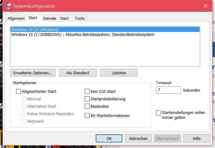

Ich hatte die Antwort des TE nicht gelesen. Hier wäre das Programm FreeBCD sinnvoll. Damit kannst du den Bootmanager bearbeiten und die fehlerhaften Einträge löschen.
Reaktionen: JohnStorm
bei Ausführen msconfig eingeben, dann auf Start, hier sieht man die Einträge im Bootmanager!
das "aktuelle Betriebssystem" ist das, welches man gerade geladen hat, falls es nicht als "Standard"
gekennzeichnet ist, markiere es erst mal als Standard und starte Windows neu!
Dann kann man die anderen Einträge dort löschen.
Es löscht aber nur den Eintrag im Bootmanager, nicht die Partition.
