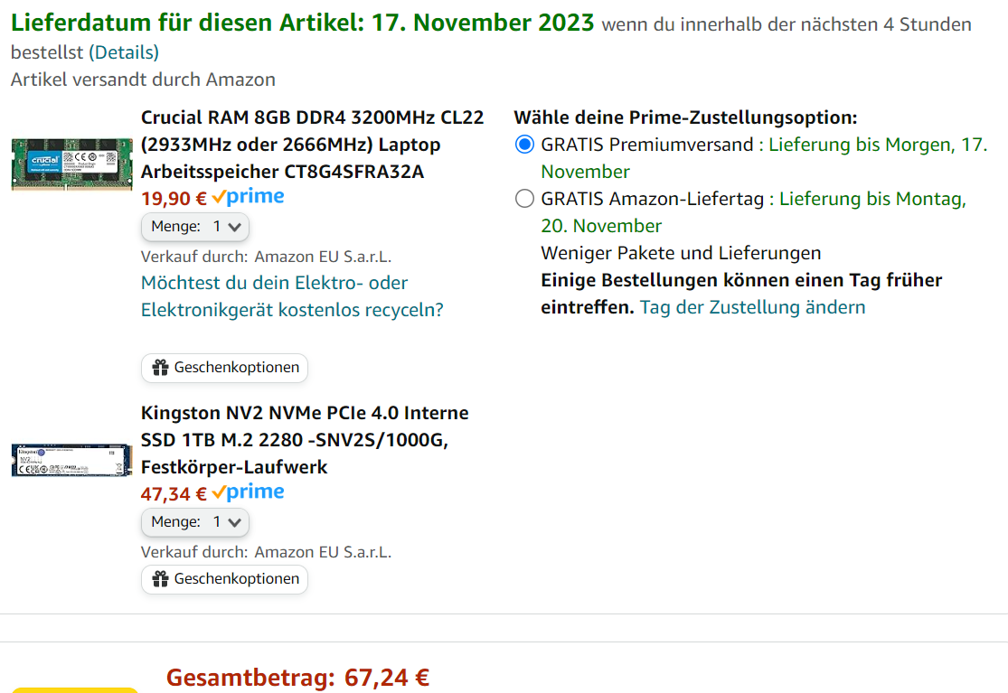

Vielen Dank für euere Hilfe,
Ich denke der 8GB Riegel wird mir reichen, habe mich für folgendes entschieden, sollte was nicht passen gehts zurück
