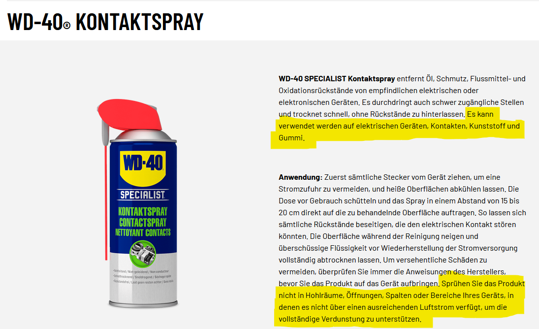

Das WD40 Kontaktspray oder in grauer Dose "Specialist Kontaktspray" ist genau dafür geeignet.
Also um Elektrogeräte zu reinigen.
Es ist kein Rostlöser. Und wenn dann geht der weg weil du mechanisch mit Bürste etc. drauf einwirkst.
Ich denke nicht, dass es Plastik angreift, wäre doch bescheuert... denn aus welchem Material bestehen die meisten Elektrogeräte? Vollkommen ausschließen kann ich es natürlich nicht, gibt ja etliche Arten von Plastik.
Gegen Rost bzw. für die Prävention solltest du lustigerweise das normale WD40 nehmen.
Aber das wiederum würde ich nicht in die Ports von meinem Laptop usw reinsprühen. Wer weiß wo das überall hinkriecht. Und im Gegensatz zu Isopropanol oder dem Kontaktspray verdampft das auch nicht rückstandslos.

@ruthi91 was ich noch nicht verstehe ist, wie das WD40 Kontaktspray vor Rost vorbeugen kann, wenn es keine Rückstände hinterlässt.
Deswegen hast du auch das normale erwähnt oder?

WD40 Kontaktspray
WD40 ist ein Kriechöl, kein Kontaktspray. Beides ganz unterschiedliche Dinge.

Tuts auch nicht. Von WD40 gibts gefühlt ein Dutzend verschiedene Varianten die was vollkommen anderes machen.
Rost löst du entweder chemisch oder abbrasiv durch putzen/schleifen. Vorbeugen geht z.b. wenn keine Feuchtigkeit rankommt, zb. durch das Öl in WD40 (Water Displacement formula 40).
Die CocaCola Company stellt auch nicht nur Cola her.

Es gibt auch "WD40 Kontaktspray"
Wie @ruthi91 schon geschrieben hat, ist es genau dafür gedacht.
Ich weiß nicht, wie man auf die Idee kommt, überhaupt WD40 zu benutzen, geschweige denn bei Computerkontakten.
Dafür gibt es richtiges Kontaktspray in verschiedenen Versionen, auch mit Korrosionsschutz.

Das bedingt aber, dass Du vorher das Gerät aufschraubst, damit die Flüssigkeit auch wieder restlos von den behandelten Flächen verdunsten kann. Bleibt dann nur die Frage: Was geschieht mit dem Rest, der Teil, der nicht verdunsten kann und mit dem Schmutz, der gelöst wurde? Abwischen mit Putzwolle?
Bei solch einem feinmechanischen Gerät, wie einem Automotor oder einem Vergaser verstehe ich ja durchaus den Einsatz von WD40. Aber bei einem Laptop? Also, nee, schauder
