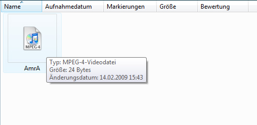

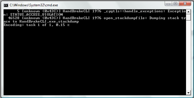

Bei mir poppt, wenn ich auf "Start" klicke kurz ein DOS Fenster auf und das wars. Im Zielordner ist dann eine Datei die gerade mal 24 Bytes groß ist und natürlich nicht funktioniert.

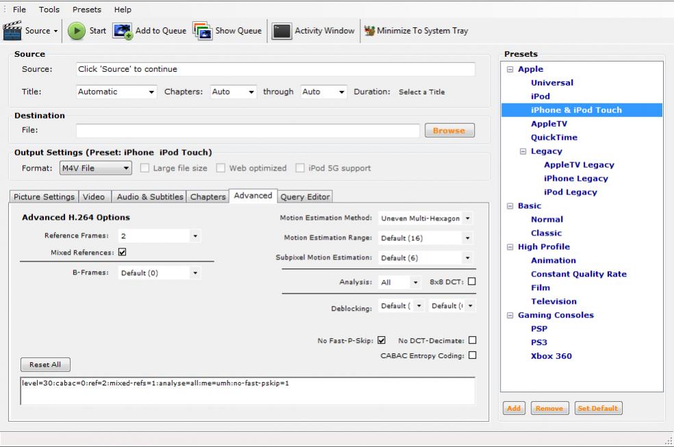

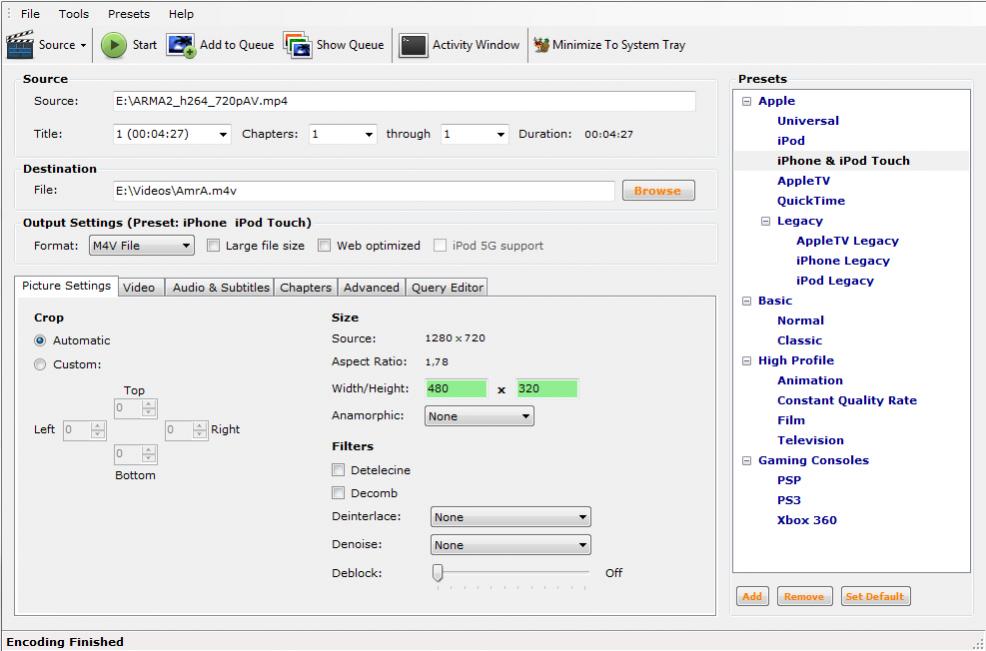

So hier nochmal Schritt für Schritt wie ich vorgehe. Ich wähle unter Source -> Videofile ein H.264 codiertes Videofile. Dann wähle ich den Zielordner und benenne die Zieldatei.
Im Preset wähle ich "iPhone & iPod Touch" dann klicke ich auf Start. Ich habe natürlich auch variiert und die Box "Large File Size" aktiviert / deaktiviert und iPod G5 Support aktiviert /deaktiviert. Unter Video - > Video Codec habe ich h.264 (x264) und mp4 (ffmpeg) probiert. Immer mit dem gleichen Ergebnis: Es poppt kurz ein cmd fenster auf und die Zieldatei ist eine nur 24 Bytes große mp4 Datei die sich nicht abspielen lässt.
Unter Preset habe ich zudem auch mal "Basic -> Normal" probiert in dem Fall poppt ebenfalls kurz das cmd Fenster auf und im Zielordner ist KEINE Datei!
So im Anhang nochmal ein paar Bilder, ich hoffe das reicht an Info für einen Befunde und vielen Dank im Vorraus, bin schon seit Monaten auf der Suche nach einem Videoconverter um endlich mal meinen iPod Touch voll ausreitzen zu können :D
Lasst euch nicht beirren von den 480x320, welches die 1280x720 stauchen würde, daran liegt es nicht, ich hab das auch schon ohne die 320 probiert (also das Feld wie in der Voreinstellung frei gelassen) und mit dem korrekten Format (480x270) - gleiches Ergebnis. Und im 4. Bild ist zwar weder Quell- noch Zieldatei angegeben, aber ich wollte da auch nur die Einstellungen unter Advanced zeigen.

eigentlich machst du nichts falsch, zumindest mache ich nichts andersm evtl könntest du ja mal dein handbrake neuinstallieren.
Meine frage bleibt
Ahhhh... könnte an meinem 64-Bit Betriebssystem liegen?
bei mir läuft es unter einem 64-Bit System.
Die Änderungen kann ich aber nur unter der Voraussetzung speichern, wenn ich das Programm mit Administratorrechten starte - ich glaube, ich musste das Installationsprogramm auch mit Administratorrechten starten, damit es vernünftig installiert wird.
