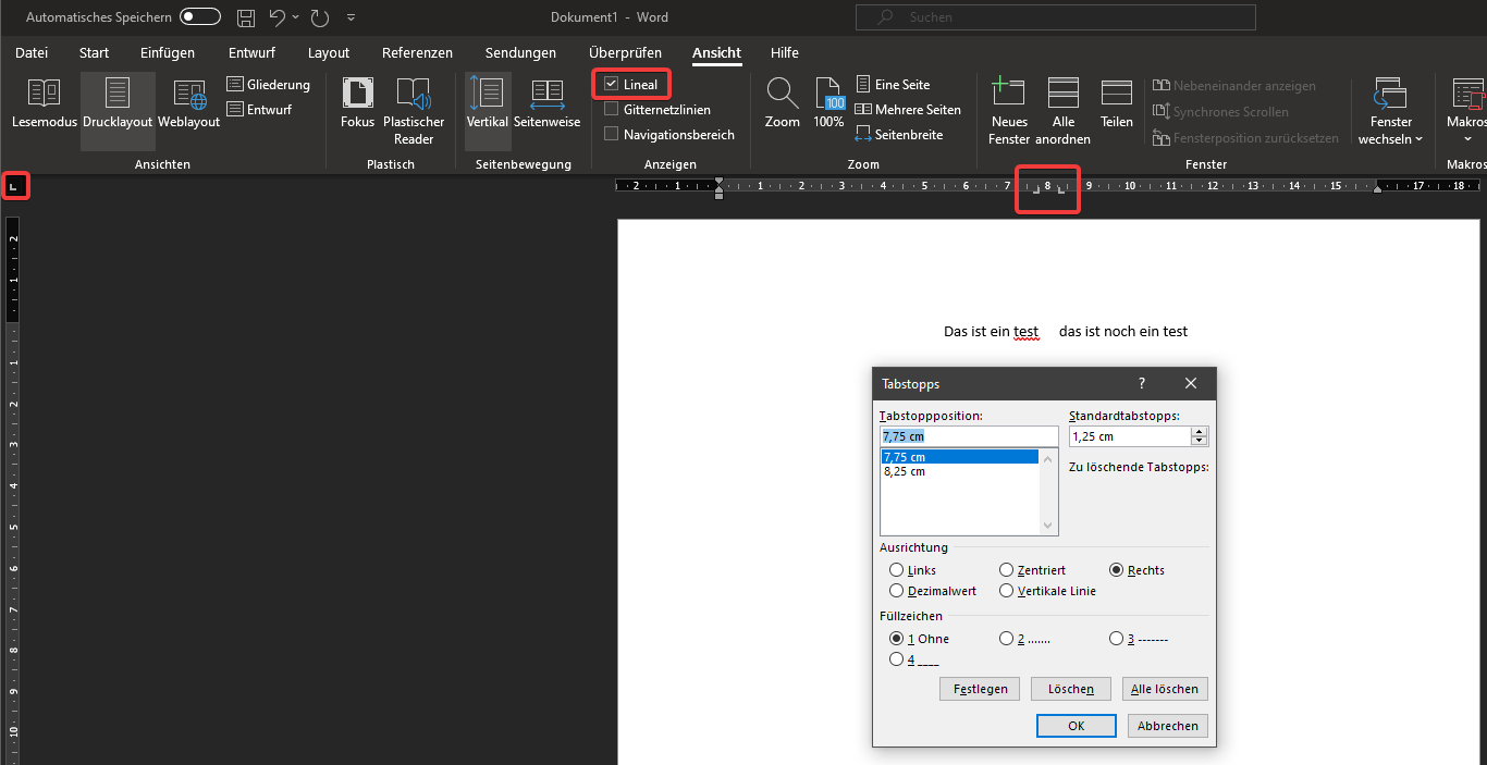

Genau dafür wurden Tabstopps geschaffen.
Einer rechts, einer links - fertig.
Reaktionen: georg74
DAS ist die Methode, an die ich gedacht hatte, aber aus irgendeinem Grund habe ich es nicht geschafft. Jetzt ist es klar, danke für den Screenshot!
