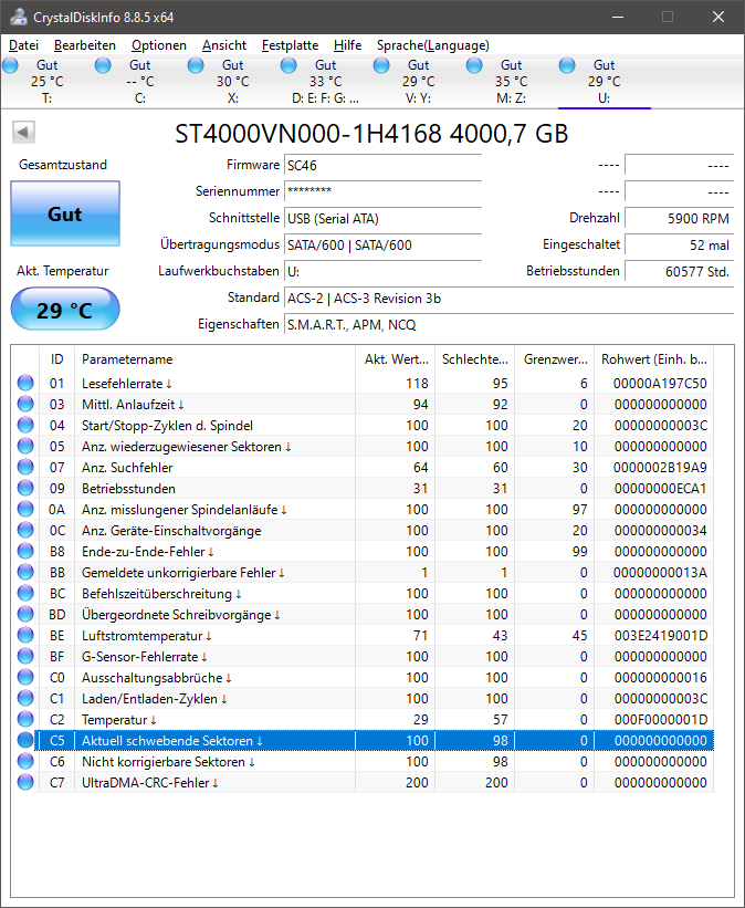

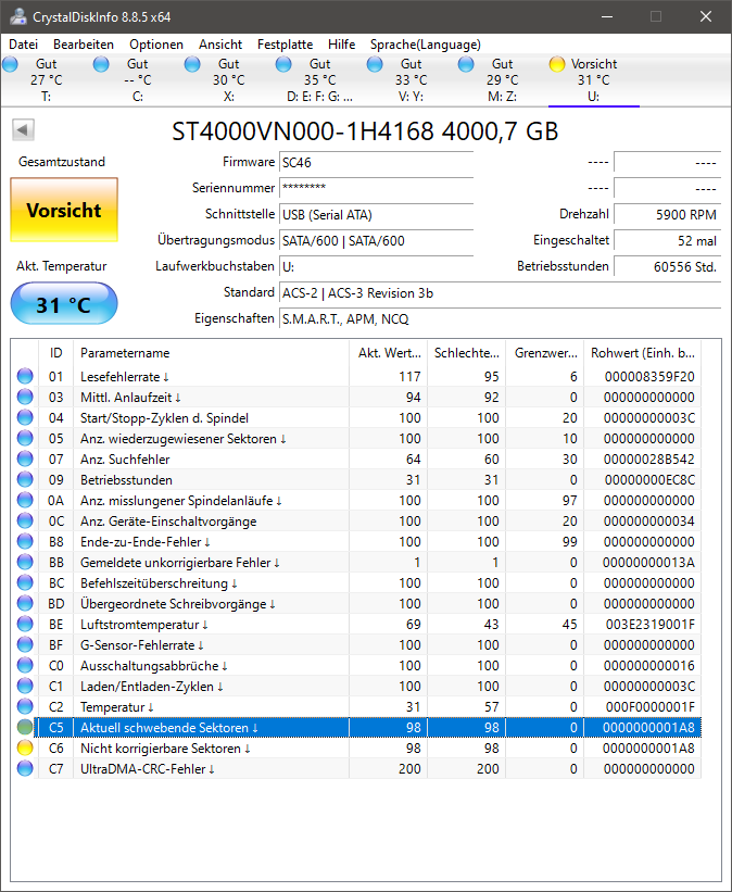

Wie lange könnte die HDD noch überleben?
Also wenn das nur nen Daten-/Dateifehler ist, hätt ich ja nicht wirklich die Platte ausbauen müssen, aber die sollte ja raus aus dem System. Hatte ja mal einige Probleme gehabt, weil ich versucht habe ein Win10&11 Dualaboot System aufzusetzen und dass evtl. auch noch mein Externer BluRay-Brenner einige Problemchen gemacht hat. D.h. mein Explorer hat sich manchmal aufgehongen.
Da musste ich halt mal den Reset Knopf bemühen, um wieder ins System zu kommen. War aber nicht alt zu oft.

Denniss schrieb:
C5 ist ein Datenfehler
Aus Wikipedia: https://de.wikipedia.org/wiki/Self-Monitoring,_Analysis_and_Reporting_Technology
1970xC5Current Pending Sector CountAktuell ausstehende Sektoren
  • Anzahl der aufgrund von Lesefehlern wartenden Sektoren auf Zuweisung einer neuen Sektorposition
Das ist kein "Datenfehler" sondern ein HW seitiges Problem, was durch verschiedene Ursachen auftreten kann. Wie eben Stromausfall (dann behebt sich das von alleine) oder einen beginnenden Oberflächenschaden der zu einen dauerhaften und sich ausweitenden Defekt führen kann, je nach dem was es ist wie z.B. Korrosion.

Die WD kann vorher schon mal schlimmere Smartwerte gehabt haben,
aber nach den Wiederzuweisungsereignissen sieht es dann aus als wäre nichts gewesen.
Das hab ich mehr als einmal schon beobachtet bei WD Festplatten.
Man sollte sich hier nicht allzu sehr auf CDI bzw. die Smart Werte verlassen.

Nickel schrieb:
Auch bei Wiederzugewiese war alles wieder auf 0.
genau das Verhalten habe ich auch beobachtet ... dann mal die Festplatte mit H2TestW prüfen und dann kommt so etwas dabei raus:

Witziger weite sah es am 2 Tage vorher so aus, da im SMART entsprechende Werte vorlagen und daraus dann nach einer Formatierung und einen kompletten Selbsttest wieder weg waren. Der Check mit H2TestW hat hatt die Wahrheit ans Licht gebracht.
Darum vertraue ich den HDDs, die einmal etwas im C5 haben, einfach nicht mehr.
