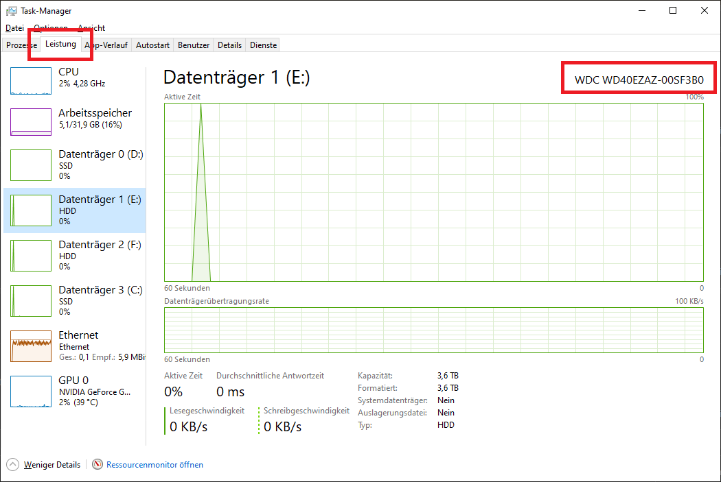

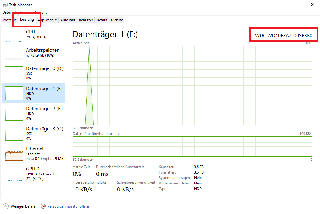

Esc+Shift+Strg/Rechtsklick Taskleiste - Task Manager - Tab "Leistung" - HDD anklicken - oben rechts steht das Modell

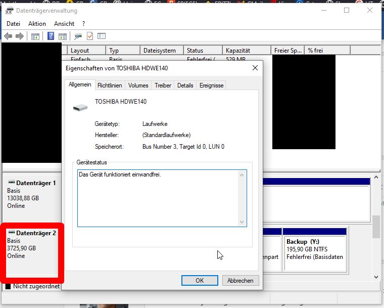

In der Datenträgerverwaltung und in der Balkensicht auf der linken Seite ein rechtsklick bei Datenträger 0, 1 usw machen und Eigenschaften wählen, bei Volumen müsste die Bezeichnung stehen.
Auf das Laufwerk Rechtsklick / Eigenschaften / Hardware
