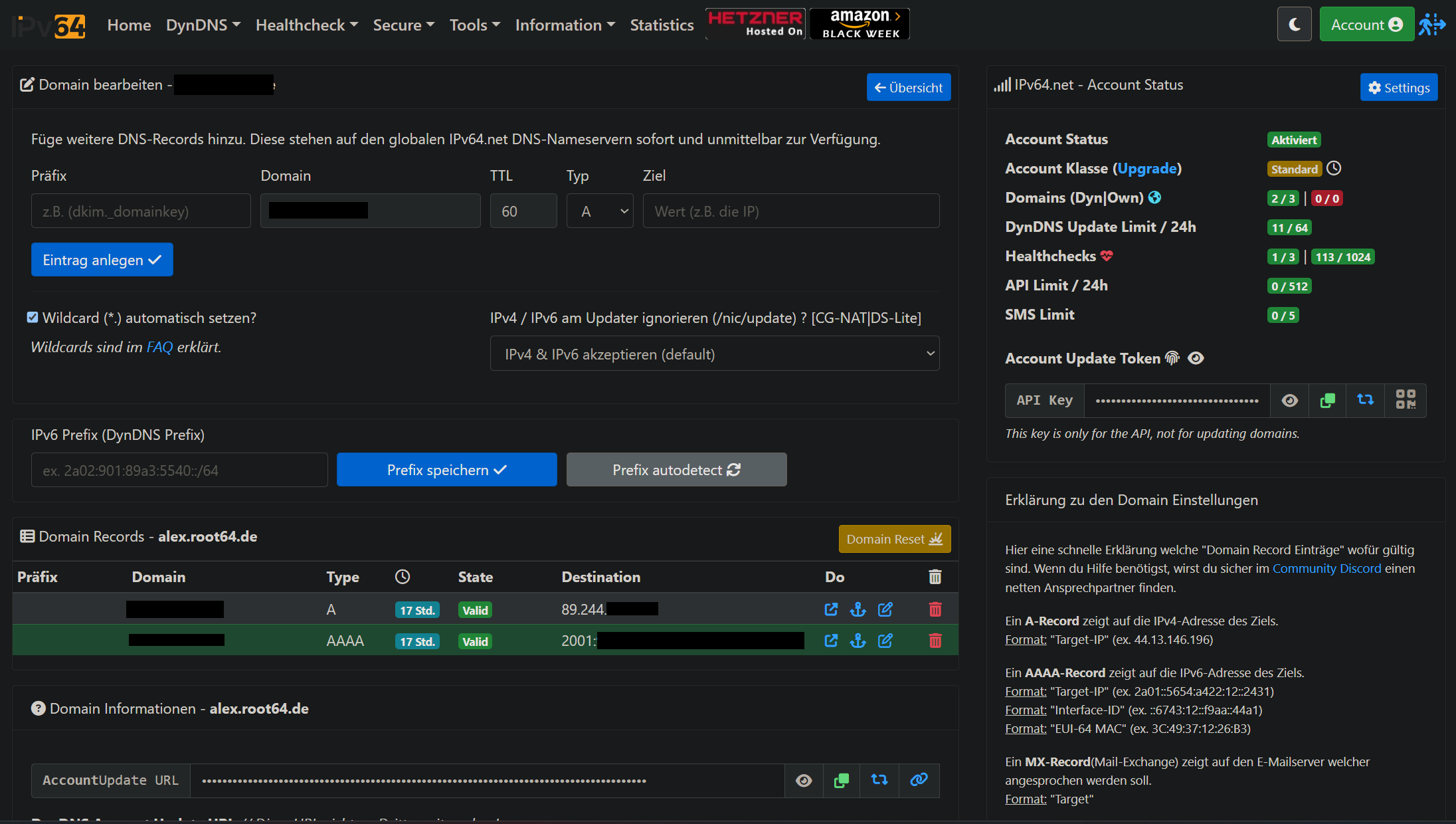

Nun möchte ich das ich den Proxy Manager aus dem Internet erreichen kann um auf meine Container zu verweisen. Dafür hab ich mir eine DynDNS erstellt und wollte diese mit dem Proxy Manager verbinden. Mein Hintergedanke war dabei das ich sagen kann, dass wenn ich zum Beispiel 'example.dyndns.net' aufrufe, dann werde ich auf den Container xy weitergeleitet der zum Beispiel eine Webseite hostet. Wenn ich jedoch 'vpn.example.dyndns.net' aufrufe, dann komm ich auf den Container um eine Wireguard Verbindung aufzubauen in das Netzwerk. So zum Sagen das ich über meine Subdomains regeln kann welchen Dienst ich ansprechen möchte.
In der Zukunft hab ich geplant einmal eine Bitwarden Instanz und eventuell eine VPN Verbindung einzurichten um auch extern das komplette Netzwerk nutzen zu können. Die anderen Dienste reichen mir eigentlich wenn diese nur local erreichbar bleiben.
Testweise hab ich mal einen Container erstellt und nur einen Apache Webserver drauf laufen lassen. Hab dann im Asus Router im "Port Forwarding" Punkt die IP des Apache Containers eingetragen. Auch diesen kann ich von außen nicht erreichen. Intern im Netzwerk funktioniert dies jedoch.
Bei mir scheitert es aber bereits mit der DynDNS Verbindung. Ich kann zwar eine einrichten, die zum Beispiel auf dem Proxy Manager läuft, dann wird jedoch nur die IP von der Fritzbox übermittelt und danach bekomme ich kein routing zu mir auf den Server. Das selbe ist es wenn ich einen DynDNS Dienst direkt auf der Fritzbox verbinde. Da bekomme ich die selbe IP.

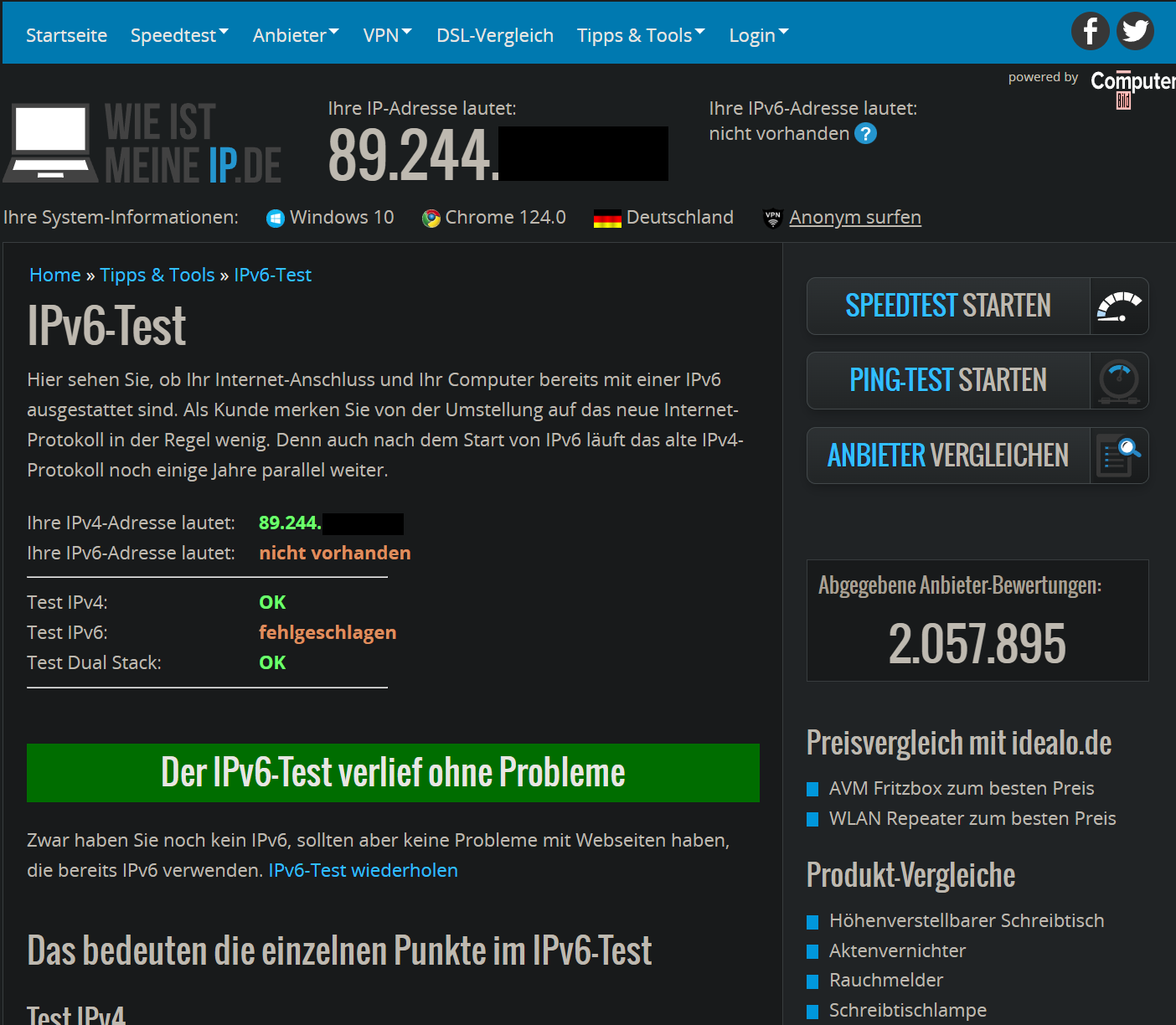

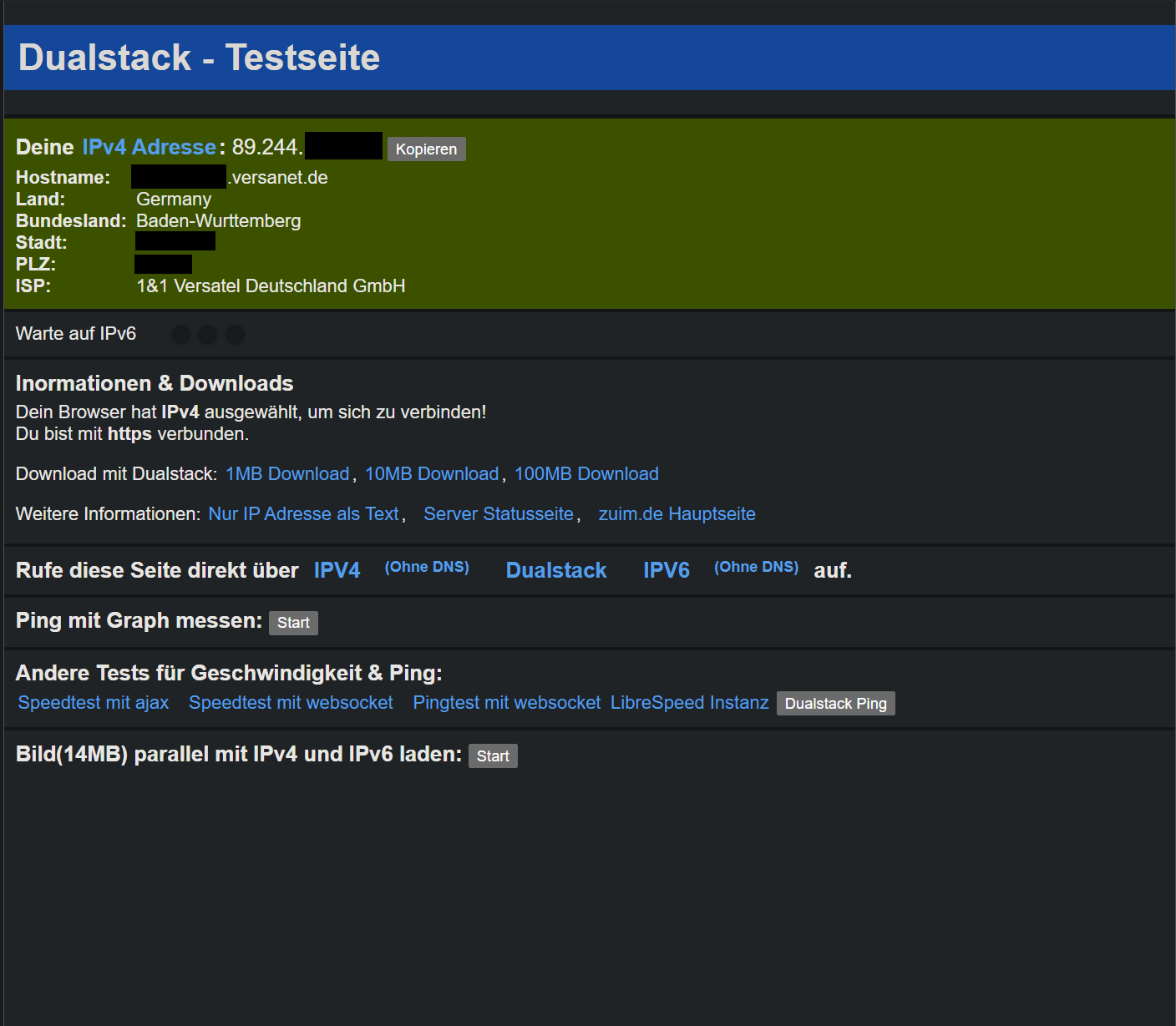

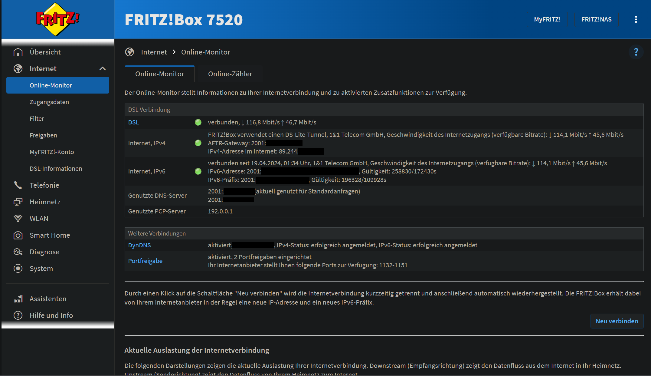

Ich bin bis jetzt noch nicht ganz so schlau draus geworden. Den Server hab ich über IPV4 erreichbar machen können und auch intern arbeite ich eigentlich überwiegend mit IPV4 Adressen.

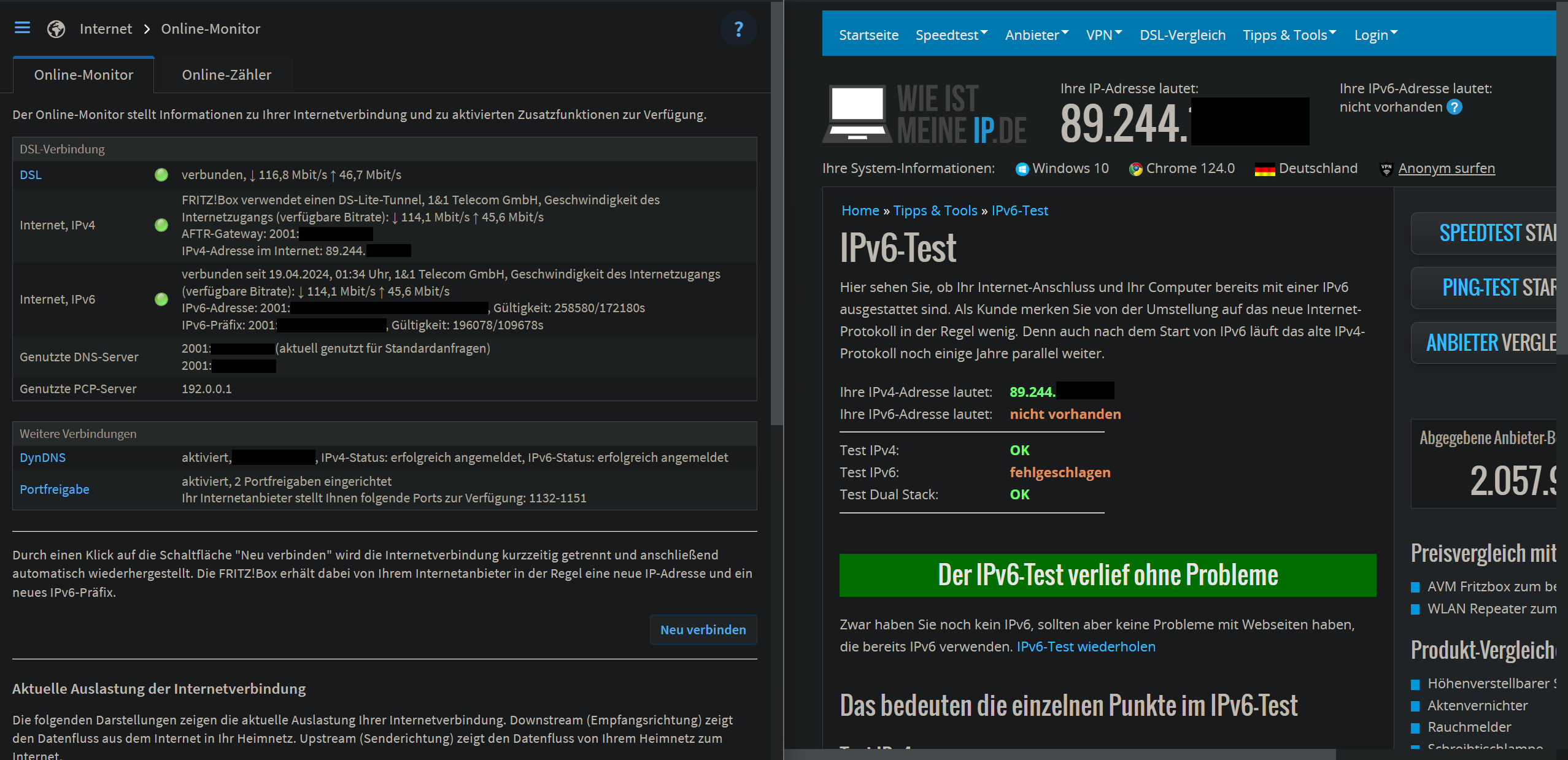

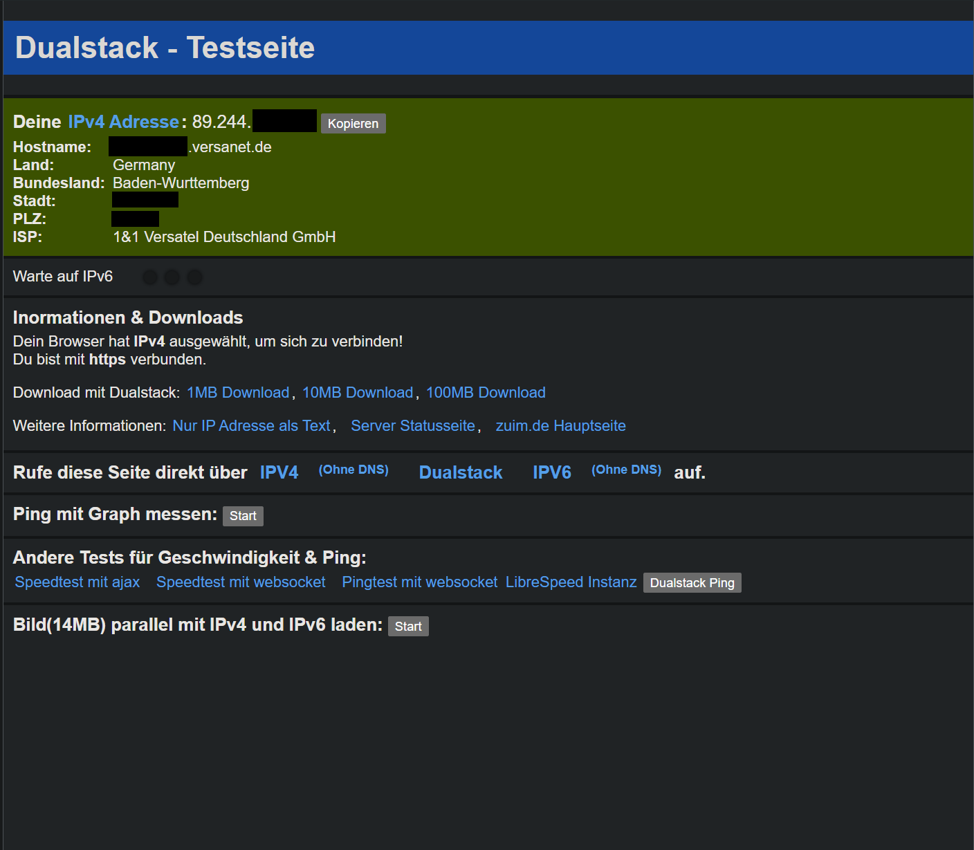

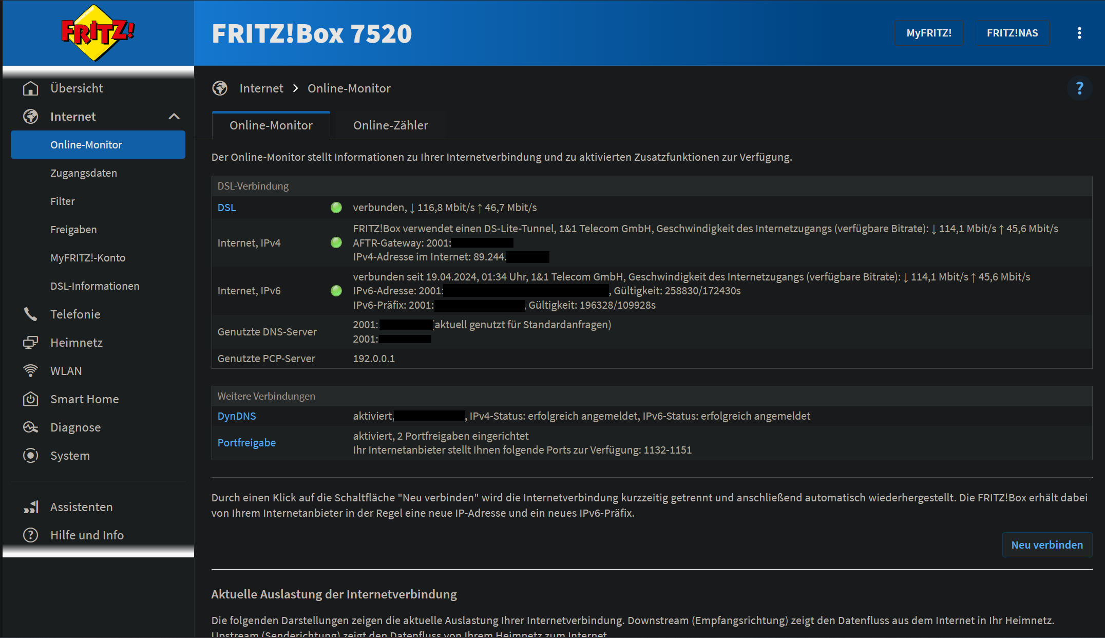

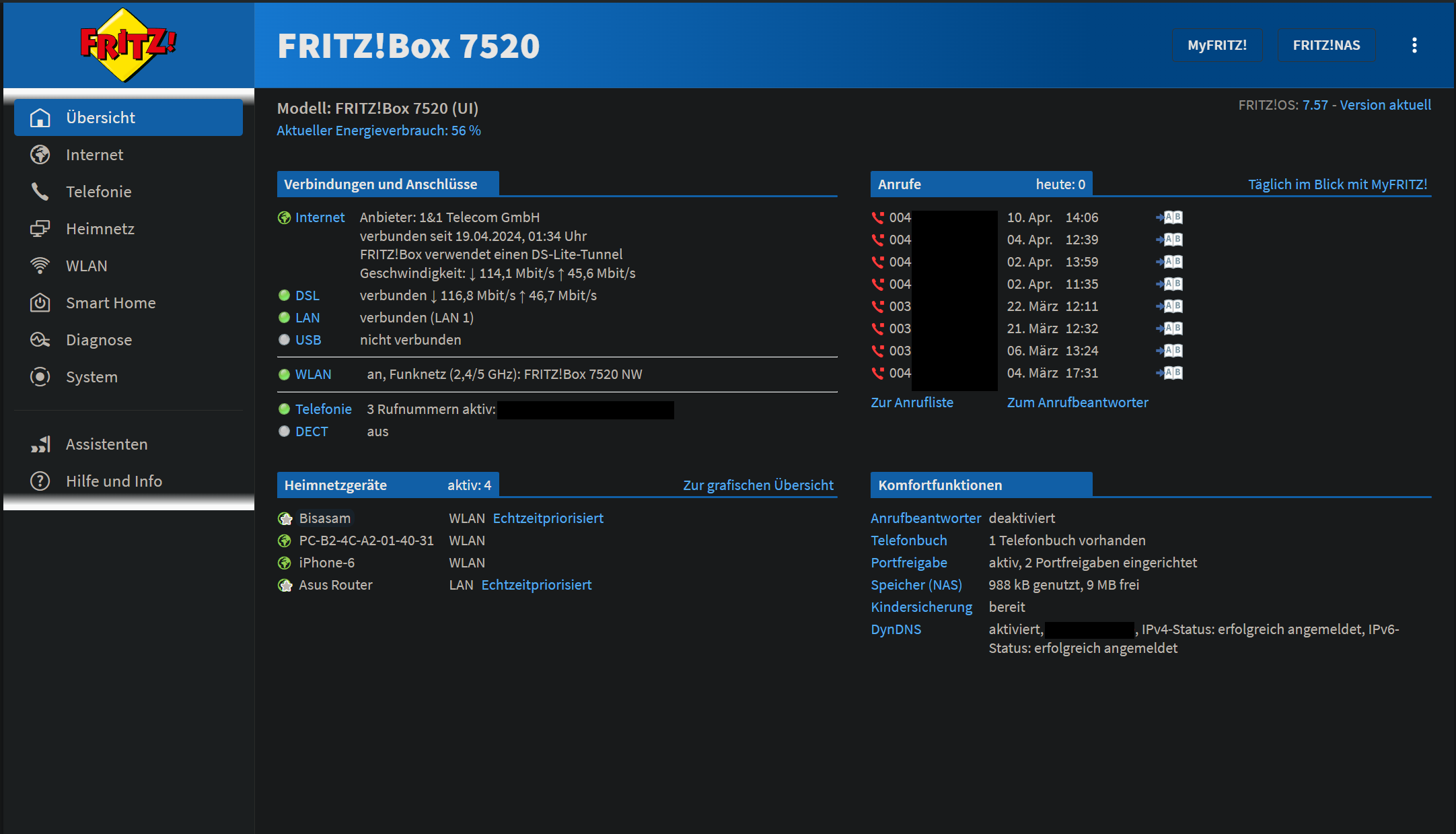

Ich hab jetzt mal ein paar Tests gemacht die ihr ganz sinnvoll gehalten habt, da könnt ihr euch mal selber ein Bild davon machen. Aber das passt für mich nicht zusammen. Zumindest zeigt mir die Fritzbox tatsächlich an das ich einen DS-Lite Tunnel benutze.
Die IPs stimmen aber überein wenn ich diese mit der Fritzbox und einer Webseite vergleiche. Bei meinem DynDNS Anbieter hab ich aber eine IPV4 und IPV6 die synchronisiert wird.

Die 89.244.XXX.XXX ist halt deine CGN-IPv4-Adresse und nicht die eigentliche "wan"-seitige IPv4 der FB.
Bei IPv4 steht bei dir ja auch: "IPv4-Adresse im Internet: 89.244...."
im Gegensatz z.B. zu meinem Anschluss mit Dualstack: "IPv4-Adresse: XXX.XXX.XXX.XXX"
Und der PCP-Server ist auch angegeben, also hatte ich wohl recht. Das heißt für dich keine Portweiterleitung auf irgendwelchen Service-Standardports. Dein Provider hat dir die PCP Portrange von 1132-1151 zugewiesen, die du für IPv4 Portweiterleitungen verwenden könntest.
Wenn du also die Standardports 80/443 haben möchtest, bleibt nur Dual-Stack beantragen oder Server mieten.
