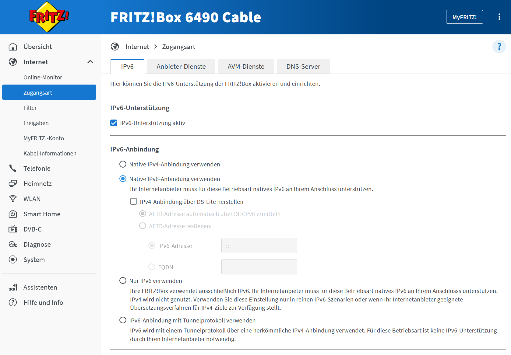

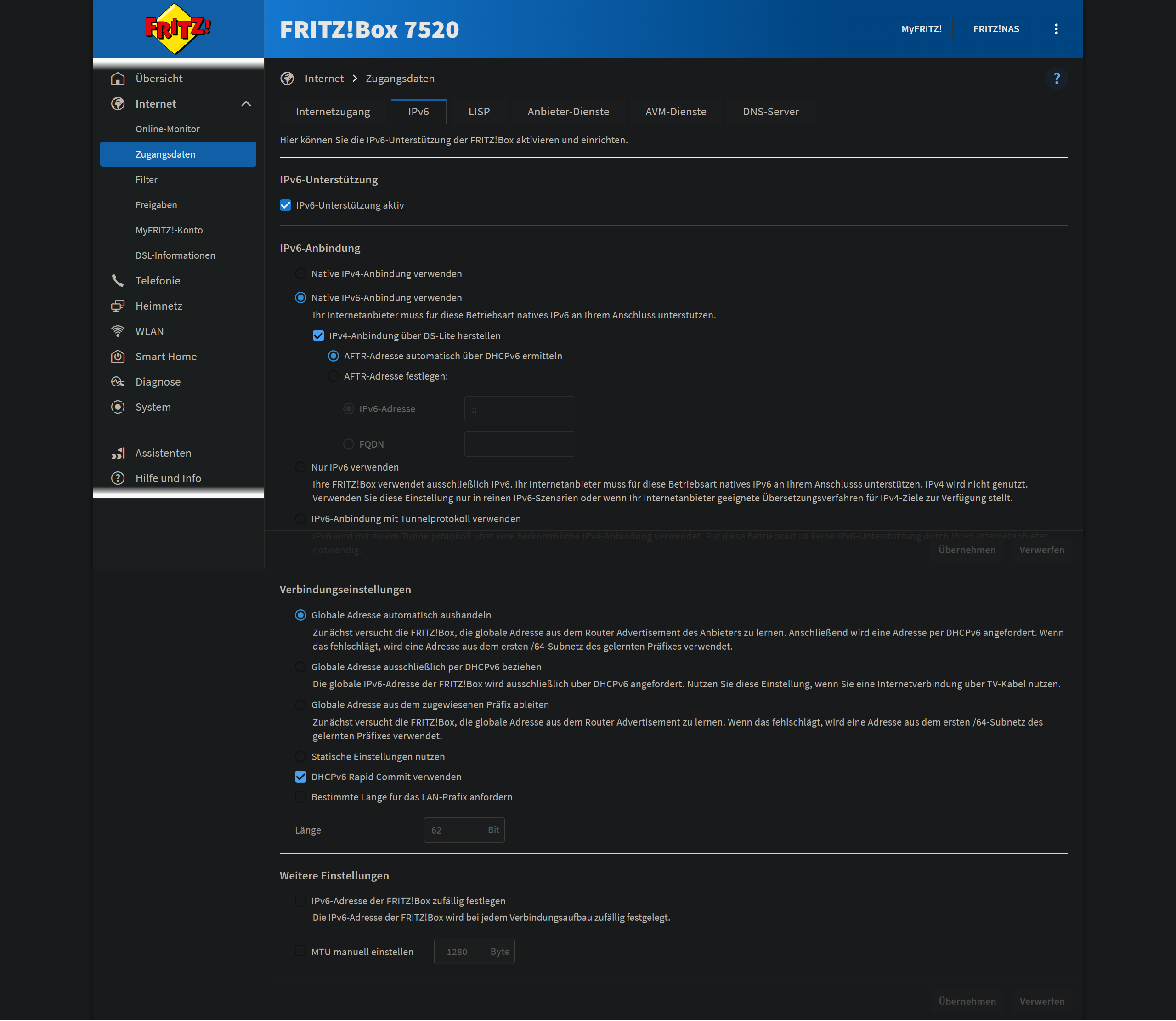

Ich fürchte ja. Hab gerade mal in der Fritzbox nachgeschaut. Der Hacken war direkt so gesetzt und wenn ich auf native IPV4 umschalte, geht nichts mehr.
Kann das daran liegen das ich nur einen begrenzte Port range zur Verfügung habe?
Was ich nur interessant finde, wenn ich mal nach meiner IP schaue, hab ich nie ne IPV6 bekommen gehabt. Ich war die ganze Zeit nur auf IPV4 unterwegs. Eigentlich müsste ich doch auch immer eine IPV6 dran stehen wenn ich am surfen bin.
Deswegen hab ich daran nicht so ganz gedacht. Selbst an meiner Wlan Karte im PC hab ich nur ne IPV4 vergeben bekommen

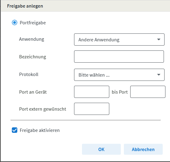

@qiller Wenn nur Port 443 betroffen wäre wegen Fernzugriff, warum sollte die erlaubte Portrange dann so stark eingeschränkt sein?
@redjack1000 An der Fritzbox kann man freischalten was man will, auch die privilegierten Ports.
@Alex_Kl https://avm.de/service/wissensdaten...1611_Was-ist-DS-Lite-und-wie-funktioniert-es/
Ich weiß nicht, ob du die Verbindung rein über IPv6 vielleicht hinkriegen könntest. Port 80 und 443 über IPv4 dürften bei DS-Lite aber nicht machbar sein, und die brauchst du, wenn du keine explizite Portangabe machen willst.

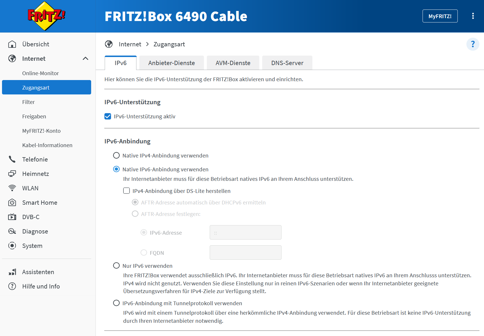

Mach mal den Haken bei DS-Lite raus, wenn du tatsächlich Dual-Stack und eine eigene, öffentliche IPv4-Adresse hast (und keine IPv4 eines CGNs). Aber anscheinend ist das wohl nicht so klar bei dir, wenn ich da den Haken drin sehe?
Ka. Ich kenn halt seine FB nicht und gebe nur mögliche Hinweise. Evt. mal mit 'anderer Anwendung' probieren.
Edit: Aber mit DS-Lite aktiv wird das mit IPv4 sowieso nix. Kann es sein, dass dein Testaufruf vorhin einfach über IPv6 lief?

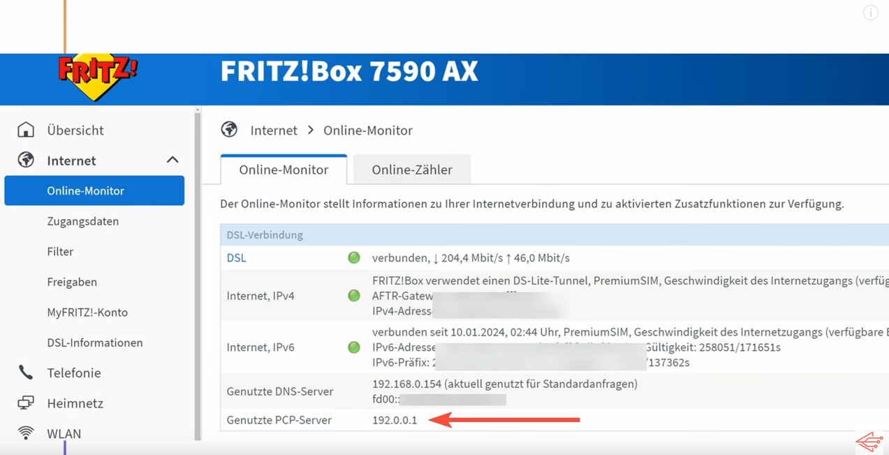

Edit: Was ich auch nicht so ganz verstehe, warum du eine Apache-Testseite mit einer IPv4 zum Laufen bekommst (3. Screenshot https://www.computerbase.de/forum/t...dem-internet-erreichbar.2192795/post-29336528). Das kann ja bei einem DS-Lite Anschluss nur mit PCP funktionieren. Das würde dann auch die Portrange erklären...
Edit2: Es wird bei dir wohl tatsächlich per Port Control Protocol (PCP) die Ports weitergeleitet. Erklärbärvideo dazu:
Aus dem Video:
Guck mal, wie das da bei dir aussieht.

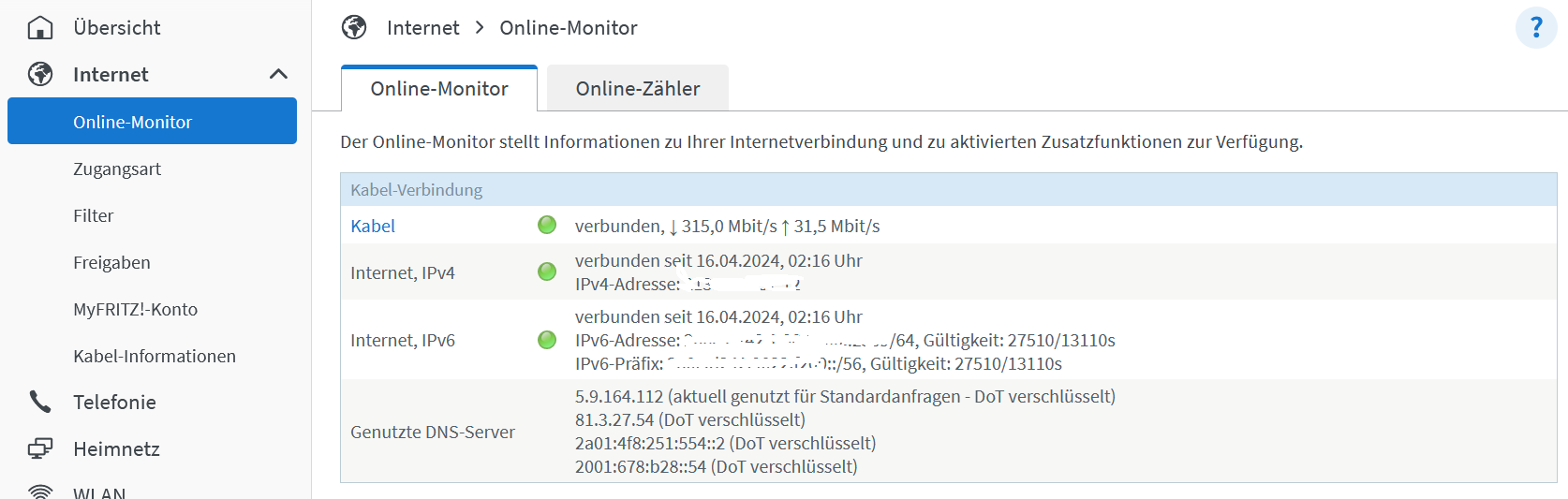

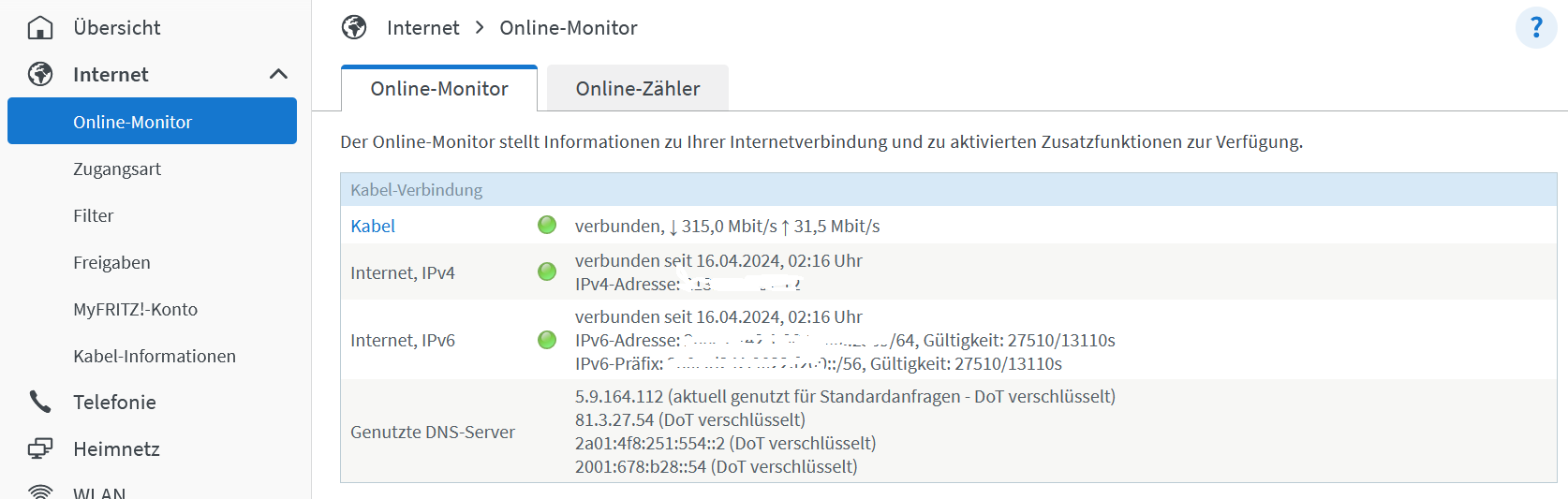

Um die Thematik DS-Lite / CGN eindeutig zu klären, bitte folgendes prüfen:
Im Online Monitor der Fritzbox die WAN-IPv4 angucken. Liegt diese in einem der folgenden Bereiche ..
100.64.0.0 und 100.127.255.255 (offiziell für CGN reserviert)
192.168.0.0 - 192.168.255.255 (für private Netzwerke reserviert)
172.16.0.0 - 172.31.255.255 (für private Netzwerke reserviert)
10.0.0.0 - 10.255.255.255 (für private Netzwerke reserviert)
.. ist sie nicht öffentlich.

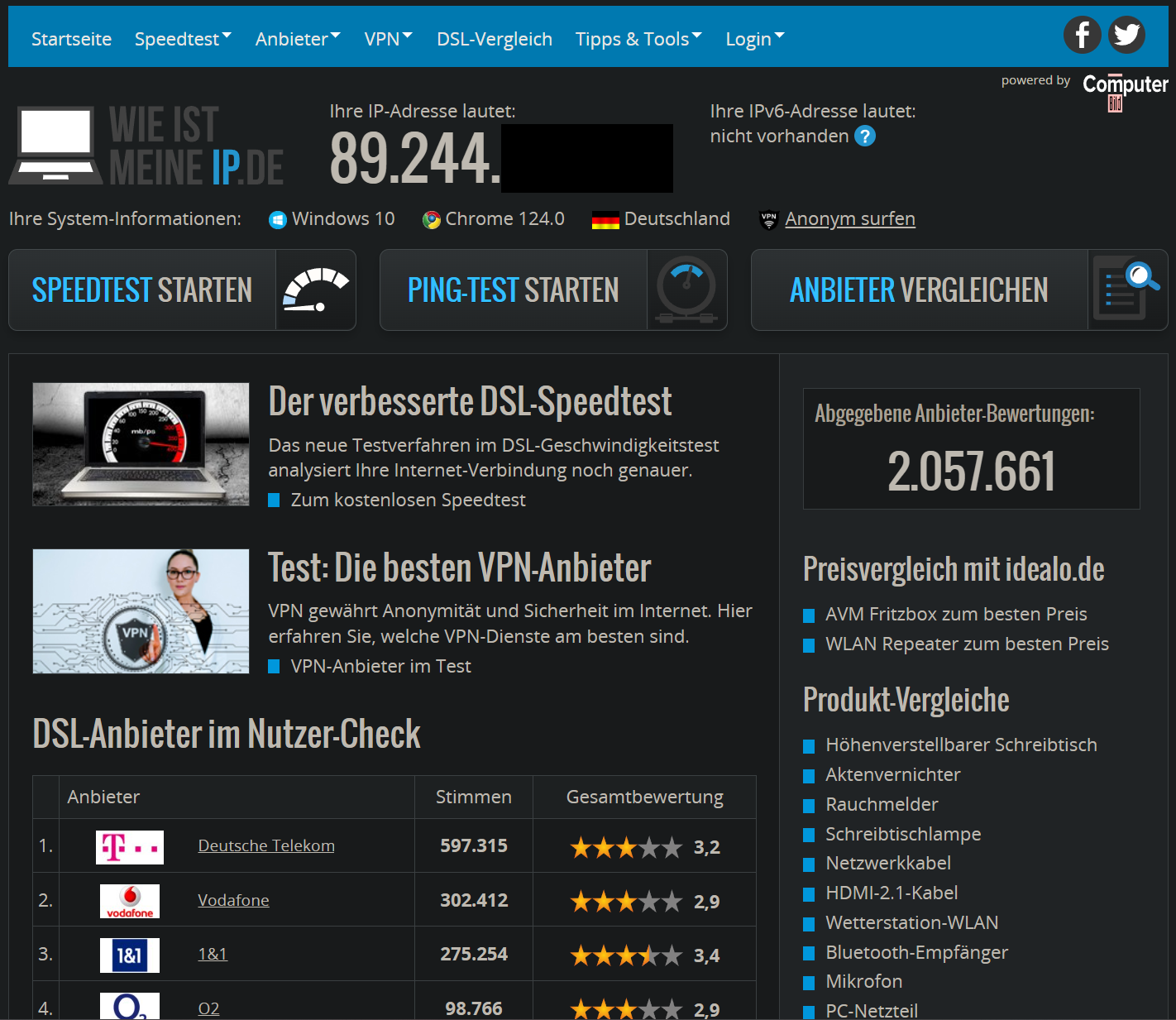

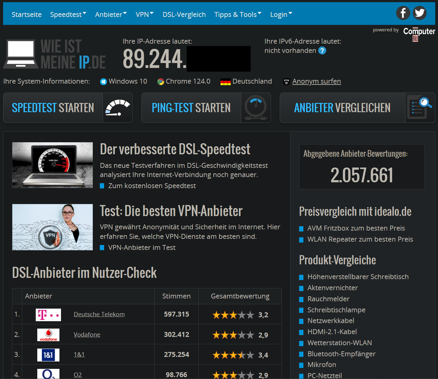

Ein weiteres Indiz: Bei wieistmeineip.de oder vergleichbaren Seiten sieht man eine andere IP als in der Fritzbox.
