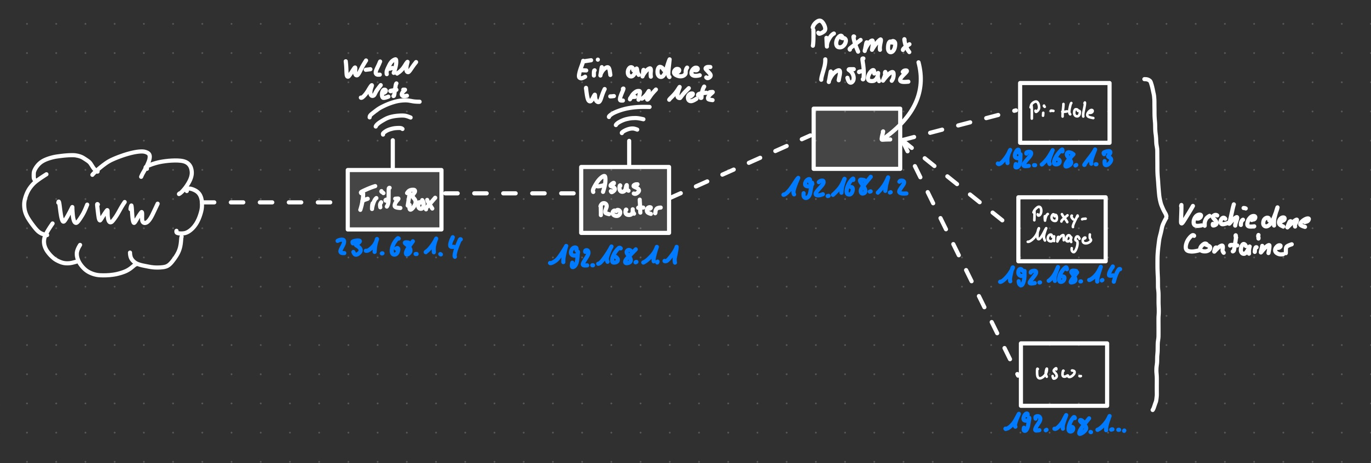

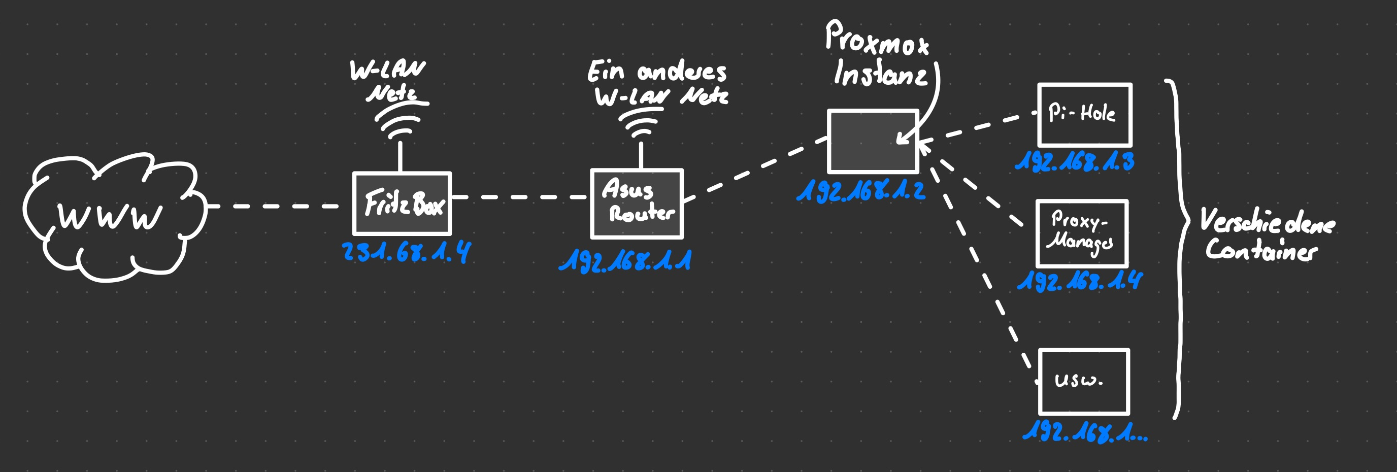

Ich habe eine Fritzbox die ganz normal als Router fungiert. Diese ist auch an dem Internet angeschlossen und ist für meine WG-Mitbewohner da. An dieser Fritzbox ist ein Router (Asus Router) von mir angeschlossen. Dieser hat ein eigenes Netzwerk über das meine Geräte verbunden ist. Somit kann ich bei mir im Netzwerk Sachen ausprobieren, ohne das ich das Netzwerk für die anderen beeinträchtige.
Ich habe nun an meinem Router einen kleinen Server dran hängen worauf Proxmox läuft. Da laufen zum Beispiel Dienste wie Pi-hole oder ein Nginx Proxy Manager drauf.

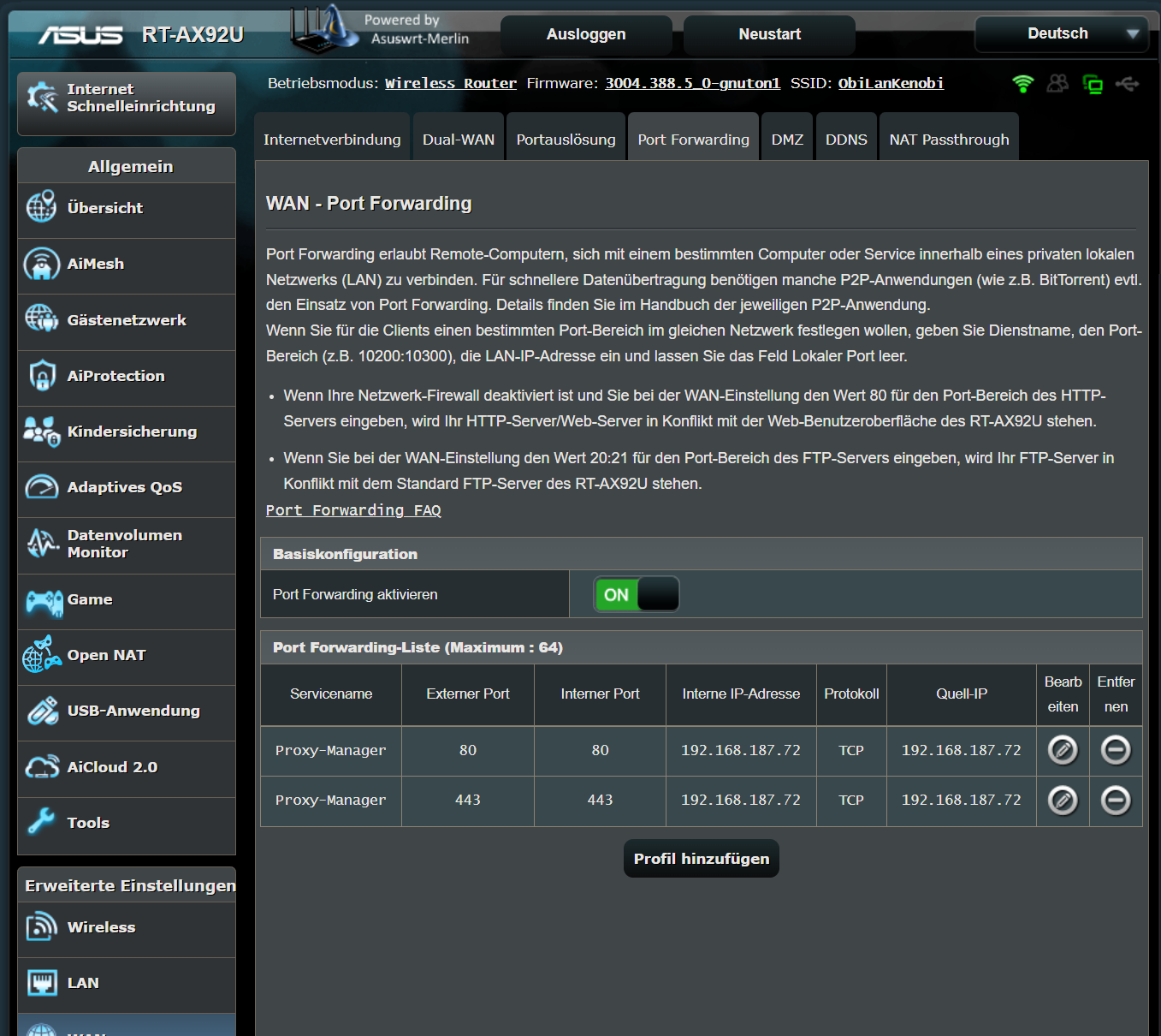

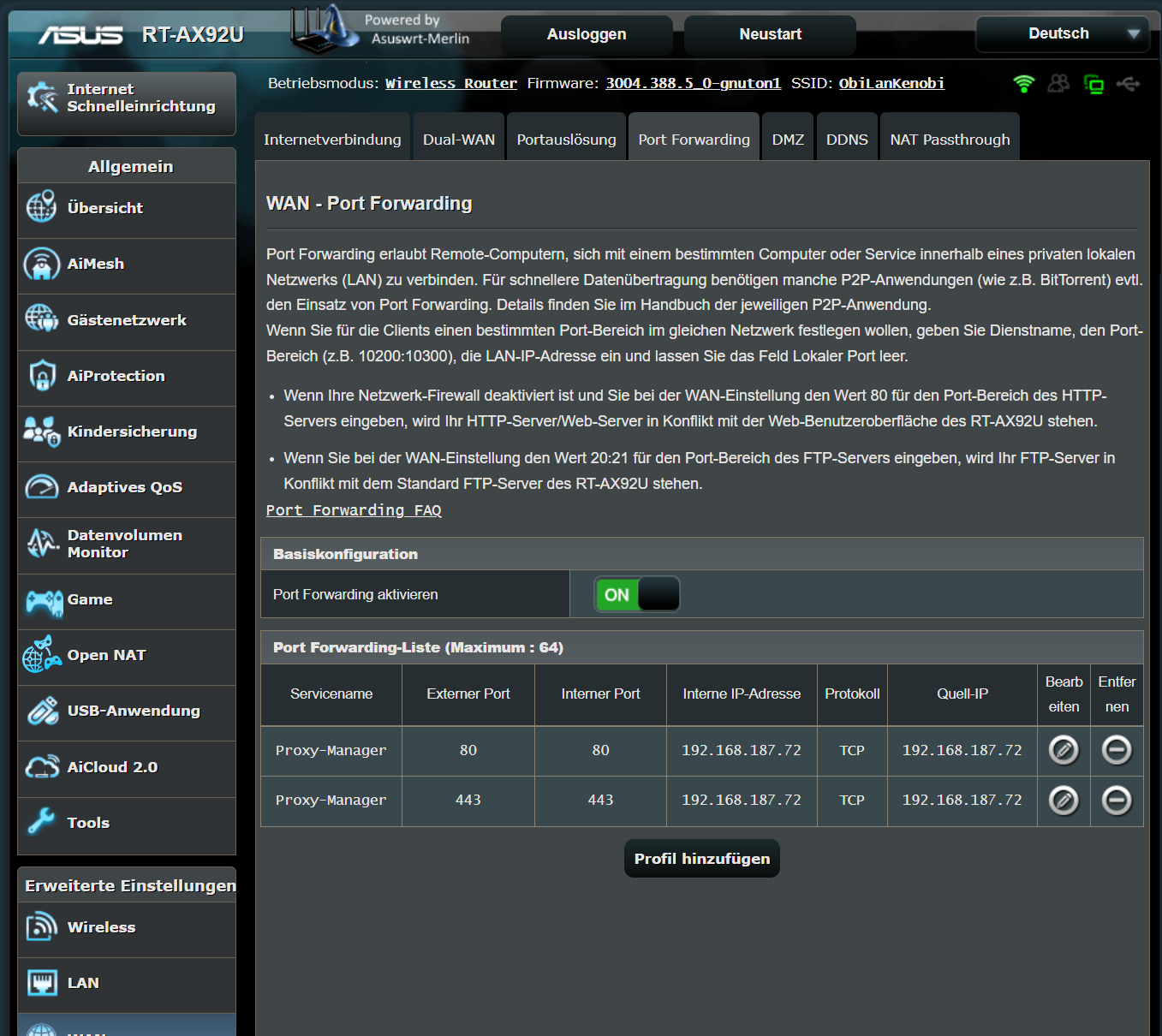

Testweise hab ich mal einen Container erstellt und nur einen Apache Webserver drauf laufen lassen. Hab dann im Asus Router im "Port Forwarding" Punkt die IP des Apache Containers eingetragen. Auch diesen kann ich von außen nicht erreichen. Intern im Netzwerk funktioniert dies jedoch.

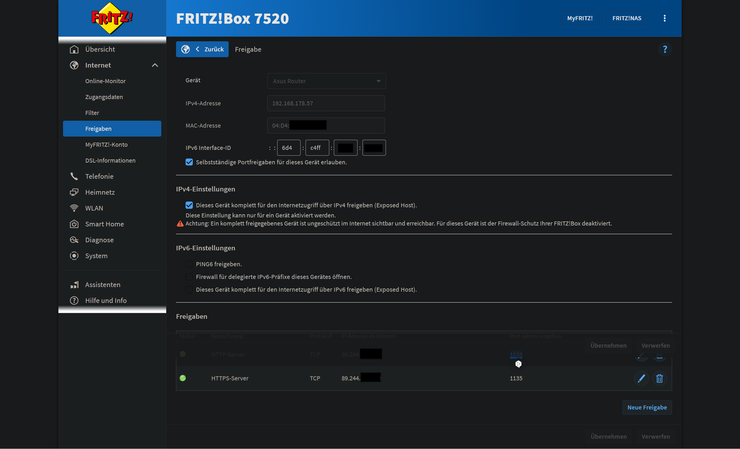

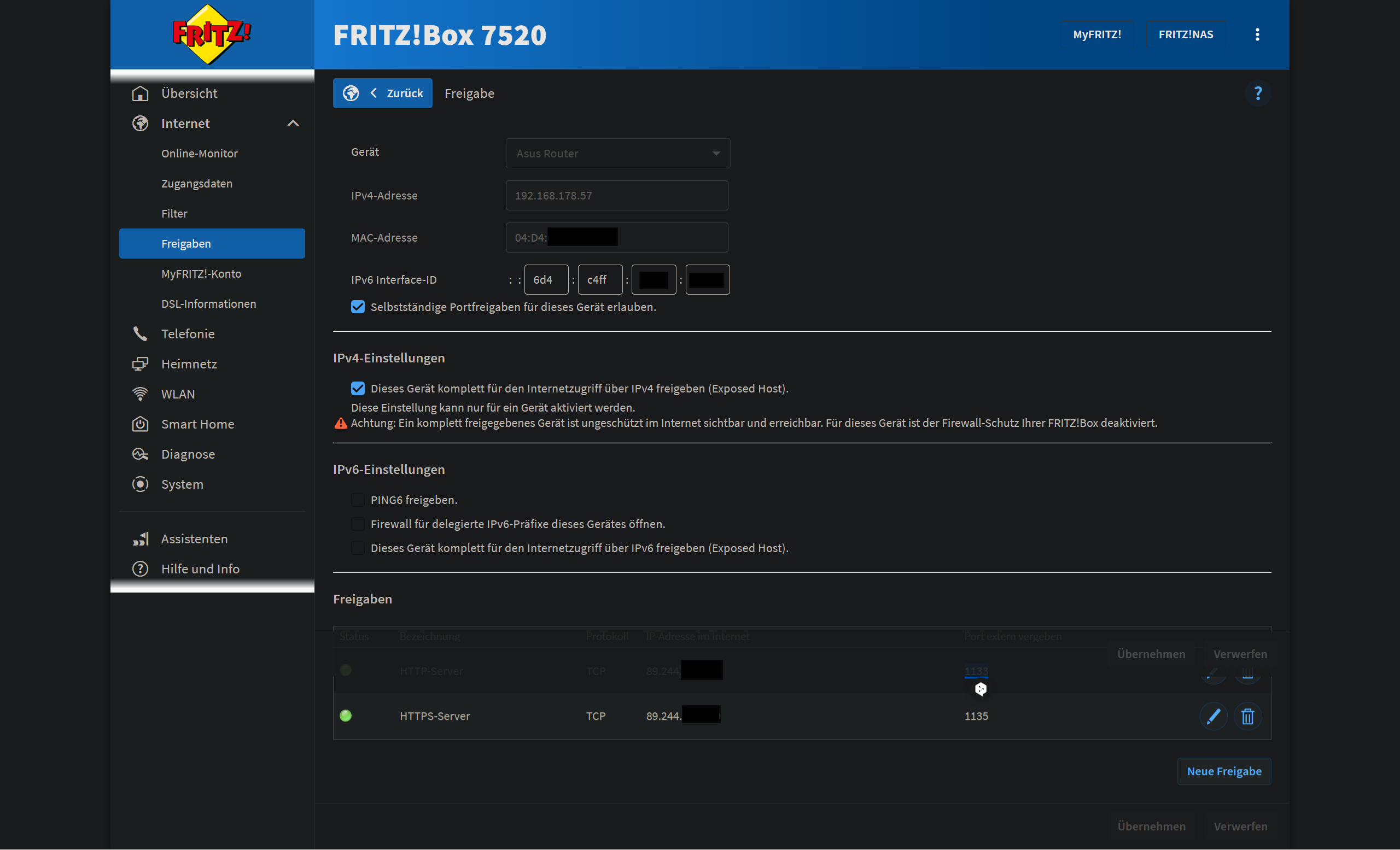

Aktuell hab ich meinen Router als "Exposed Host" in der Fritzbox markiert in der Hoffnung das dies was verändert. Ich habe auch in der Fritzbox für den Router "Selbstständige Portfreigaben" aktiviert, dass falls ich einen Port übersehen hätte, der Router noch ne Chance hat trotzdem den Port zu öffnen. Außerdem sind in der Fritzbox die Ports 80 und 443 für den Router geöffnet und im Router (Asus Router) hab ich ebenfalls die Ports 80 und 443 für den Proxy Manager geöffnet.

Ich habe über die Fritzbox eine öffentliche IPV4. Die ist halt nur nicht statisch. Die Fritzbox fungiert als normaler Router für meine restlichen WG-Mitbewohner. Sie sollte nur für mich als art "Modem" fungieren, bzw meinem Router den Zugriff ins Internet ermöglichen.
Was meinst du genau mit welchen Modus? Wenn du die Router meinst, eigentlich fungieren beide als Router. Die Fritzbox fungiert als Router und hat ein eigenes Netzwerk und mein Router fungiert auch als eigenständiges Netzwerk, der halt der Fritzbox untergeordnet ist.

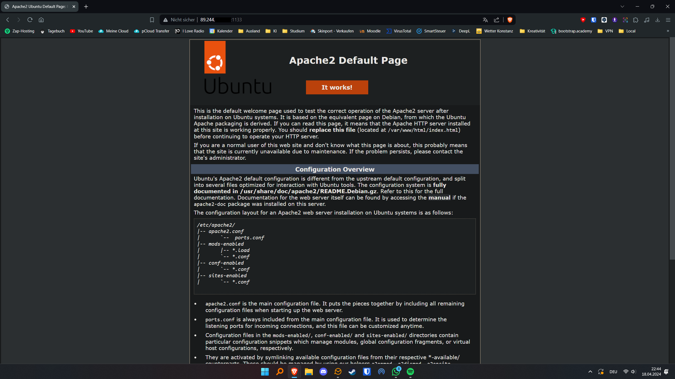

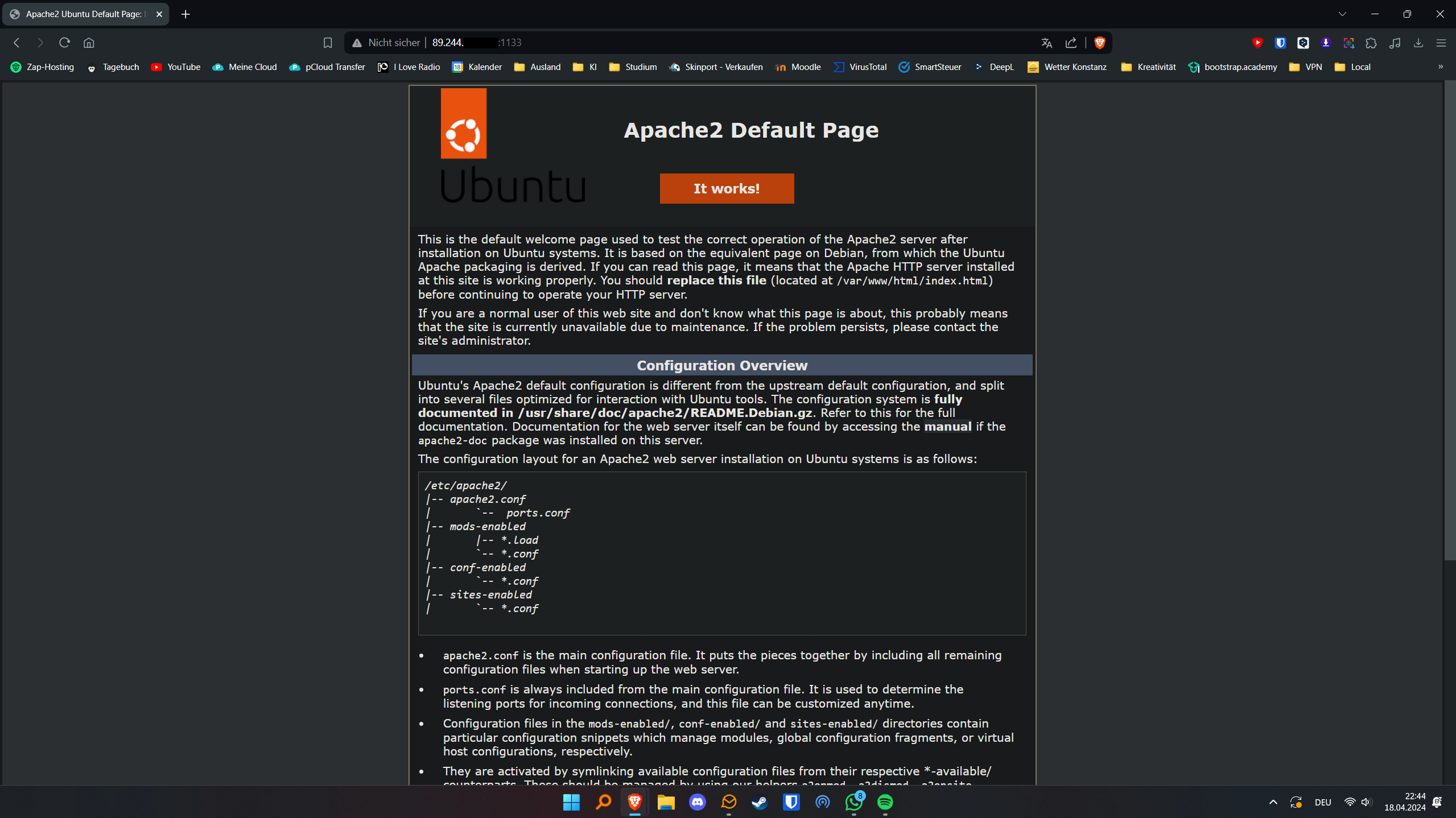

Das sind die forwarding die ich gemacht habe. Hab gerade bemerkt das, wenn ich die IP von der Fritzbox eingebe und den dazugehörigen Port eingebe, ich auf meine Testseite gelange. Dies funktioniert auch mittlerweile über die Dyndns.
Jedoch hat irgendwie das gerade keine Auswirkung wenn ich intern die Ip von der Webseite auf meinen Proxy Manager umänder.

Port 80/443 öffnen von der Fritz.box an den Asus,
Port 80/443 öffnen von dem Asus an den Server.
NPM konfigurieren das dieser auch auf 80/443 läuft.
NPM sollte mit subdomains arbeiten.
service1.alex-ki.duckdns.org wird aufgerufen und npm leitet das intern weiter an apache-container;port.
Keine anderen Ports musst du öffnen. Dafür sind die Reverse-Proxies ja da (npm, nginx, caddy, traefik, ...)

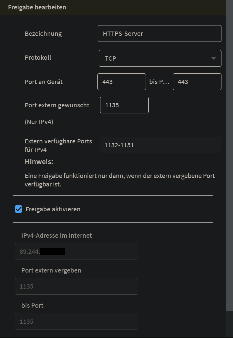

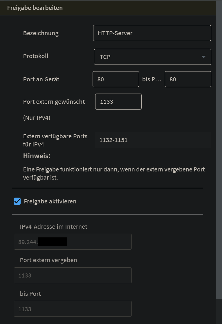

Also mitlerweile klappt das soweit. Wie schaffe ich das nur das die Fritzbox alle Anfragen weiter leitet? Aktuell schaut das so aus das alex.dyndns.net zwar nicht durch geht aber wenn ich alex.dyndns.de:80 eingebe, geht die Anfrage durch.

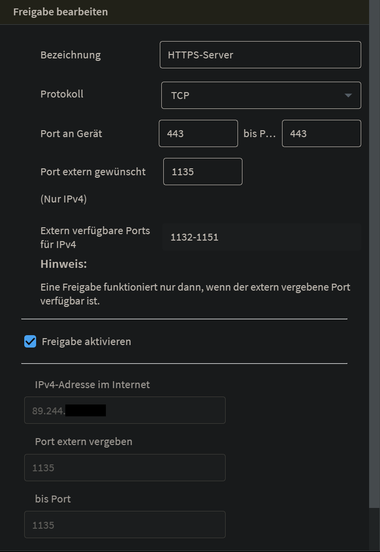

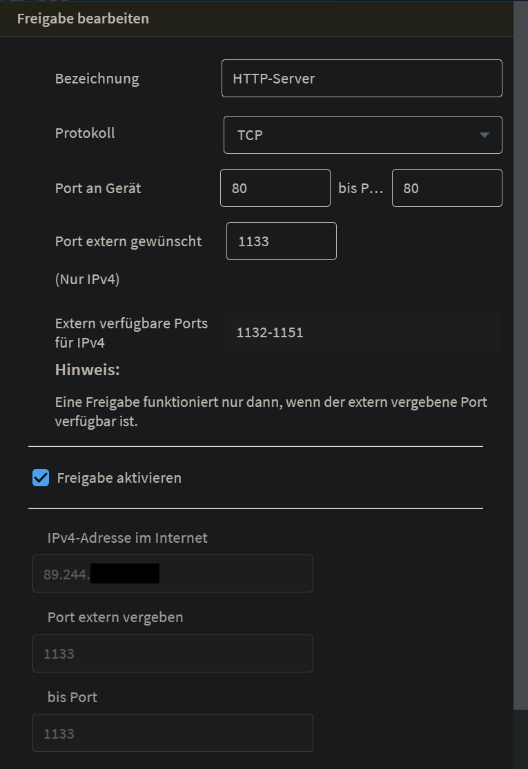

Klar, das ich nur HTTP bzw HTTPS aufrufen kann wenn ich die Portfreigabe nur für diese Ports öffne. Die Fritzbox hat jedoch einen öffentlichen Port nach außen die intern dann auf Port 80 umgeleitet werden. In meinem Fall habe ich den Port 1133 für den internen Port 80 und 1135 für den Internen Port 443 bekommen.
Würde aber gerne meinen Webseitenaufruf starten können ohne das ich jedes mal den richtigen Port angeben muss.
1&1 Festnetz
Na dann musst du eben den externen Post 80 bzw. 443 weiterleiten, wie @tdbr geschrieben hat.
Anfragen an die beiden Ports sollten beim NPM ankommen, und je nach aufgerufener Subdomain kannst du dort dann einstellen, wohin weitergeleitet wird.
Edit: Verstehe dich nicht ganz. Laut deinem letzten Post müsste man Port 1133 aufrufen, um durchzukommen. Laut deinem Post davor muss man aber Port 80 aufrufen.
Das in dem Post davor war ein kleiner Denkfehler von mir. Ich habe von der Fritzbox nur einen bestimmten Bereich zur Verfügung gestellt bekommen wo ich meinen externen Ports dann aussuchen kann. Deswegen hab ich dann den Port 1133. Gibt es aber eine Möglichkeit das man das hin bekommt ohne das ich jedes mal den HTTP bzw. HTTPS Port angeben muss?
Ich denke das im Asus Router mittlerweile alles soweit gut konfiguriert ist. Denke dass das Problem an der Fritzbox liegt.
Hab gerade eben mal die Freigabe deaktiviert. Hat aber nichts gebracht was den Zugriff betrifft

Ich habe aber in der Fritzbox nur eine Port Range von 1132 bis 1151. Da dazwischen kann ich mir einen Port von außen aussuchen. Was anderes lässt die Fritzbox gar nicht zu. Sieht man im Screenshot direkt nach den internen Ports.
Nein, und der Zugriff von außen funktioniert ja schon, er kann nur die Standardports in der FB nicht forwarden. Wie ich schon schrieb, wahrscheinlich ist der Port von der FB selber in Benutzung wegen irgendnem Fernzugriffs-Kram.
Im Normalfall stehen Ports 0 bis 65536 zur Verfügung. Warum ist das bei dir nicht so? ok 0 - 1024 sind außen vor, weil privilegiert.
