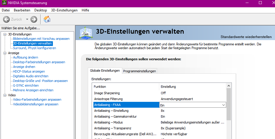

Alles an AA rein was geht (außer FXAA) und dann mit Schärfe-Filter über den Treiber (image sharpening) oder mit Geforce Experience (freestyle). Das sind 2 unterschiedliche Filter.
  • + Das Ergebnis ist besser als DSR
  • + Du kannst den Schärfegrad individuell nach Geschmack und Spiel einstellen
  • + Der Performanceverlust ist viel geringer als bei DSR
  • - Es gibt einige ganz wenige Spiele bei denen beide Möglichkeiten nicht funktionieren
Vulkan Spiele gehen nicht über den Treiber und nicht alle Vulkan Spiele werden vom Schärfe-Filter in Geforce Exp unterstütz, Rage 2 geht z.B., Doom aber nicht, dafür hat Doom einen eingebauten Schärfefilter Ingame. Generelle Vulkan Unterstützung soll demnächst folgen.
DSR beseitigt Flimmern nur bedingt und auch nur bei sehr hohen Stufen, dafür ist AA viel besser geeignet.
Ich war das erste mal total geflasht als ich die Schärfe-Filter angeschaltet habe. Die Qualität ist deutlich besser. Gerade bei Matsch TAA.
FXAA immer ausstellen, das reduziert die Qualität. Das ist nur eine Notlösung und erzeugt teilweise grausames Bild. Es war gedacht für Spiele die gar kein AA unterstützen, z.B. alte DOS/Windows Games wie SimCity4.
Ich hab mich lange geweigert Geforce Exp zu installieren, aber es lohnt sich wirklich, seit die Reshade-Filter dort integriert sind.
Wenn ich das richtig sehe ist das Schärfen aus dem Geforce Expirience Tool das selbe wie Image Sharpening. Muss sagen, geil zu bedienen.^^
Die anderen Filter sind aber auch nicht schlecht die es da gibt. Nette Spielerei. :D
Danke aufjedenfall, du hast mein Problem gelöst, Kann ich Filmkörnung ignorieren auf 100 % stellen? Das schaut an sich dann nicht schlechter aus. Glaube ich zumindest, ich muss damit wohl noch was fummeln.
Soweit ich das verstanden habe, sind es 2 unterschiedliche Algorithmen in Treiber und Freestyle, deswegen funktioniert auch nicht jeder Filter in jedem Game. Persönlich erkenn ich da optisch aber keinen Unterschied.
"Filmkörnung ignorieren" wird nur aktiv wenn du wirklich Filmkörnung (engl: grain) in einem Spiel aktiviert hast. Dieses leichte Grieseln wird sonst weggefiltert bzw mit geschärft, auch wenn man es haben will. Ansonsten kannst du die Einstellung ignorieren.
Ah ok, also in Far cry New Dawn wurde etwas grisseln entfernt. Wenn ich den Schärfegrad erhöhe über 50 % entsteht ebenfalls mehr Körnung die ich mit der EInstellung filtern kann.
