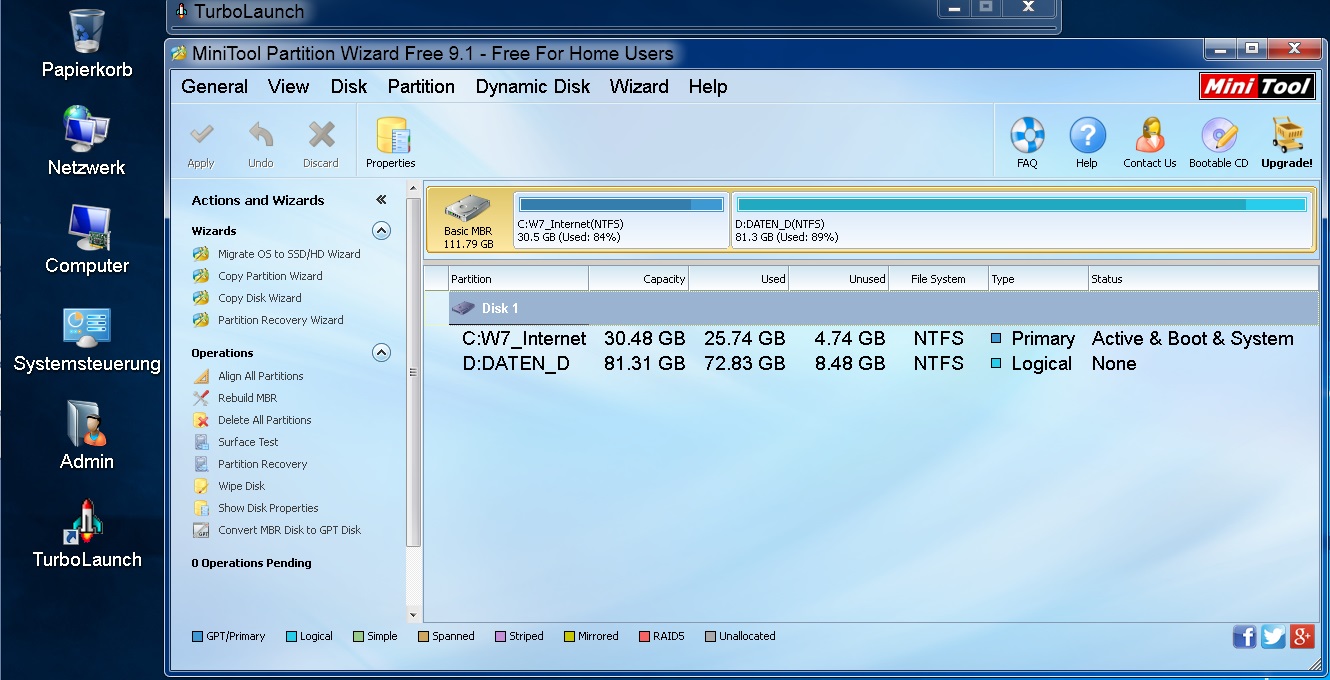

Link: Partitionieren und formatieren mit GParted
http://www.gerold-dreyer.de/Homepag...rtitionierung/Partitionierung mit GParted.htm
Eine Primäre Partition für Betriebssystem C und eine erweiterte Partition Logisch D.
Geht auch ohne GPT Format
MfG
