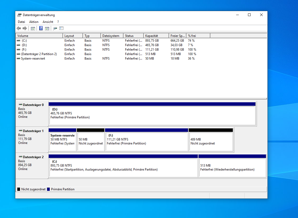

Ein Screen von der Datenträgerverwaltung gehört zu solch einer Frage auch dazu.

Anbei ein Bild der Datenträgerverwaltung.
Datenträger0 ist die Samsung 860 EVO 500GB.
Datenträger1 ist die die ADATA 120GB.
Datenträger2 ist die Corsair 1TB.
Unter Eigenschaften habe ich nachgeschaut. Der Partitionsstil für alle drei SSDs ist "MBR"

4to cka3al schrieb:
Also nahm ich dies als Anlass Windows 10 sauber aufzusetzten. Somit habe ich vor zwei Wochen alle Festplatten formatiert. Windows 10 auf die MP510 gespielt. Rechner lief super ohne Probleme.
Wie ich vermutet habe, MBR und nur auf der alten 120 GB Platte noch eine Bootpartition System- Reserviert.
Die ist auch nur noch 50MB
Windows 7 hatte normal schon 100MB und bei Windows 10 ging es vor 5 Jahren im MBR Modus schon mit 500MB los.
Im Uefi Modus hat man eine 100MB uefi Partition.
Was du da formatiert haben willst?
