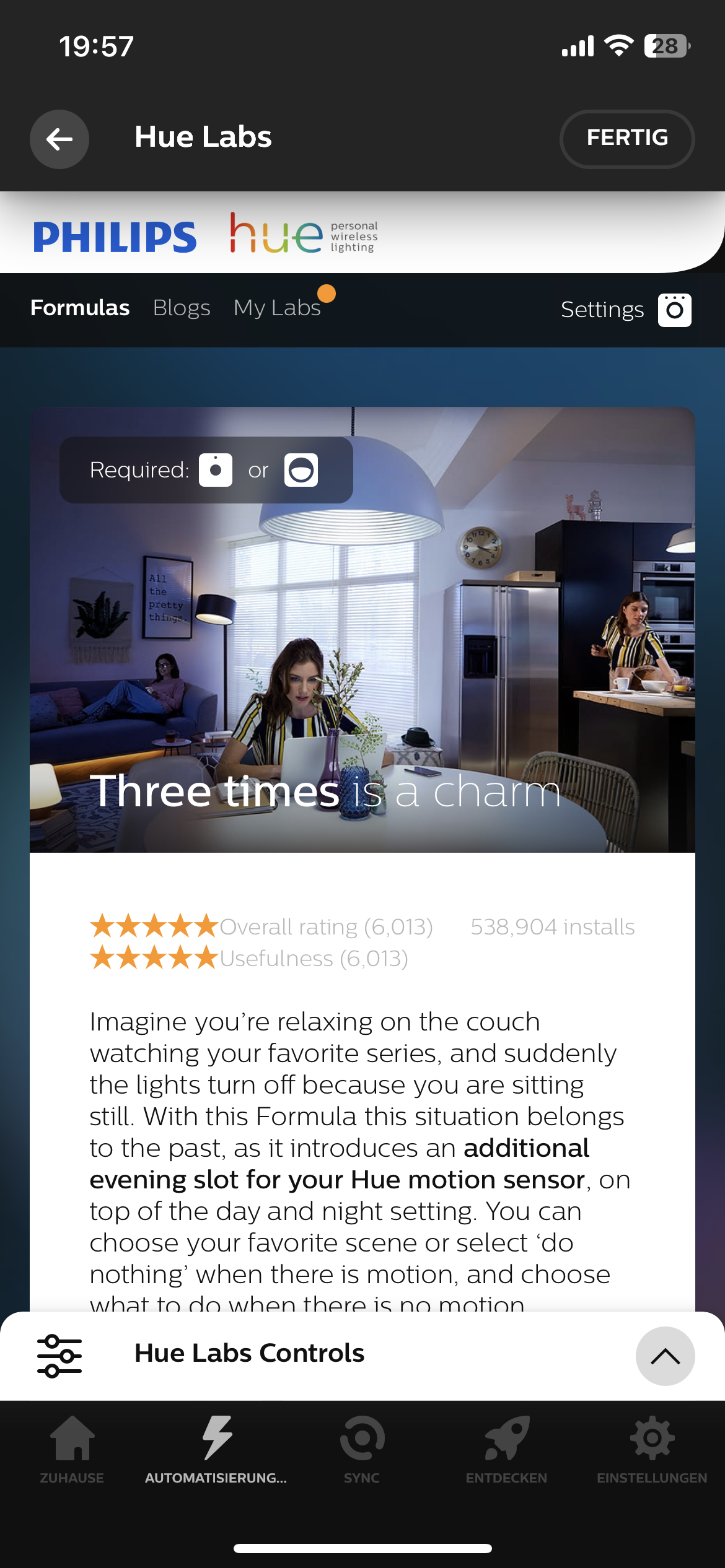

Bei Hue Labs gibt es ein paar ‚Formeln‘ mit erweiterten Funktionen des Bewegungssensor, zB:
Ich hab die nicht weiter getestet, da die sonst bestehende Einstellungen überschreibt aber…vielleicht bekommst du das damit ans laufen. 😉
