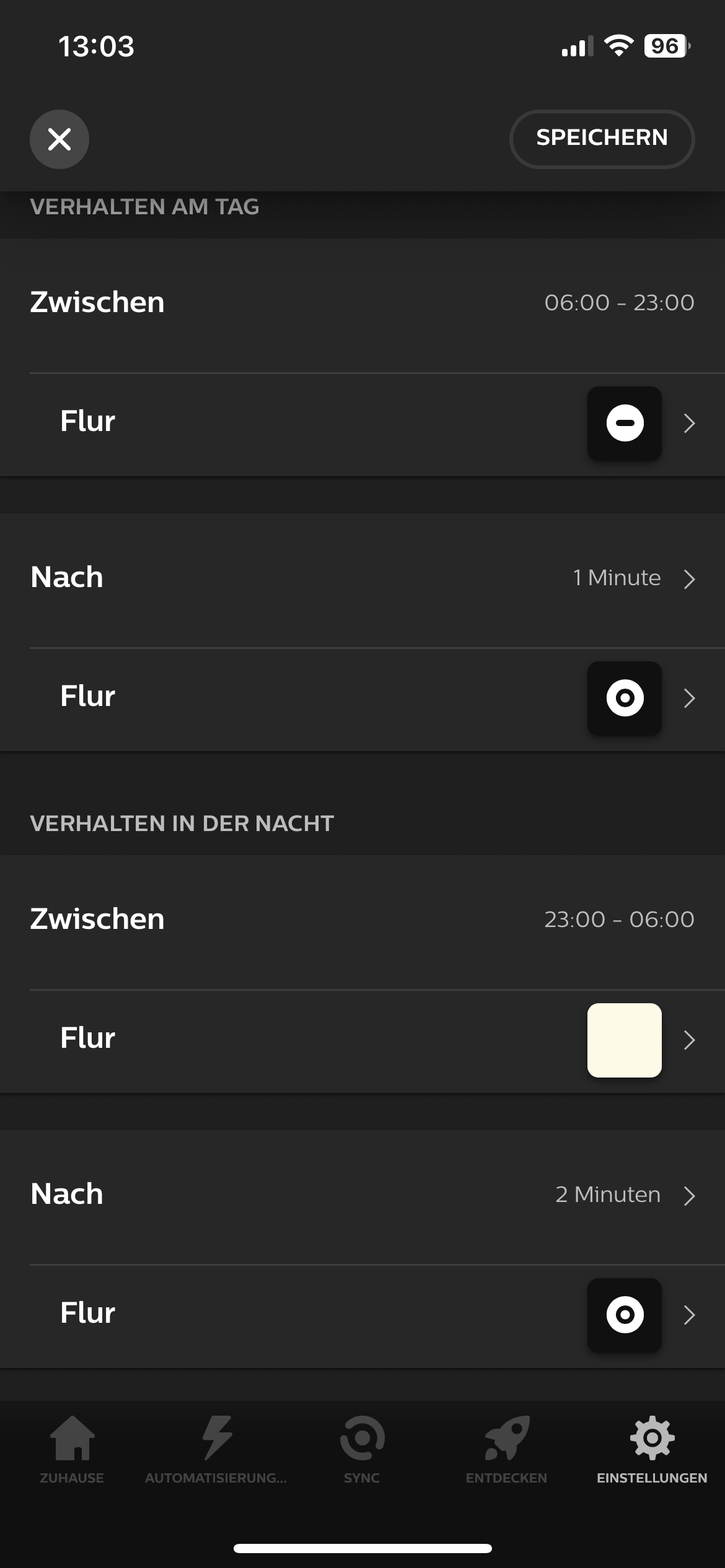

Die Motion Dinger sind wirklich etwas tricky zu konfigurieren.
Einstellung -> Zubehör -> Motion Sensor wählen
Dort dann Zimmer wählen
Verhalten am Tag
Zwischen "Uhrzeit von 6 bis 23"
Aktion: unternehme nichts
nach XY Minuten
Verhalten in der Nacht
Zwischen "Uhrzeit von 23 bis 6"
Aktion: Lichtszene XYZ
nach XY Minuten
Aktion: aus

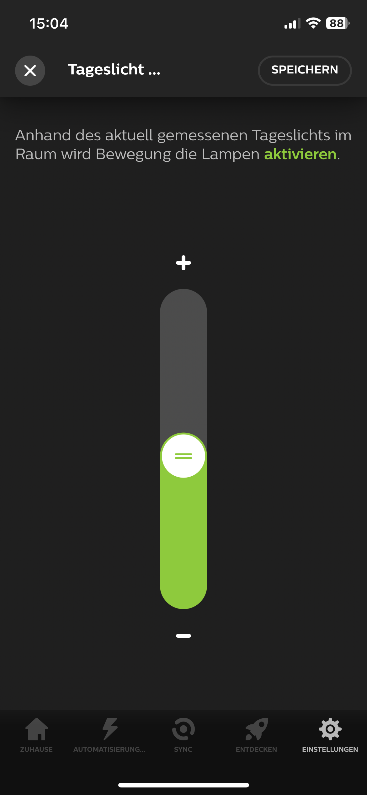

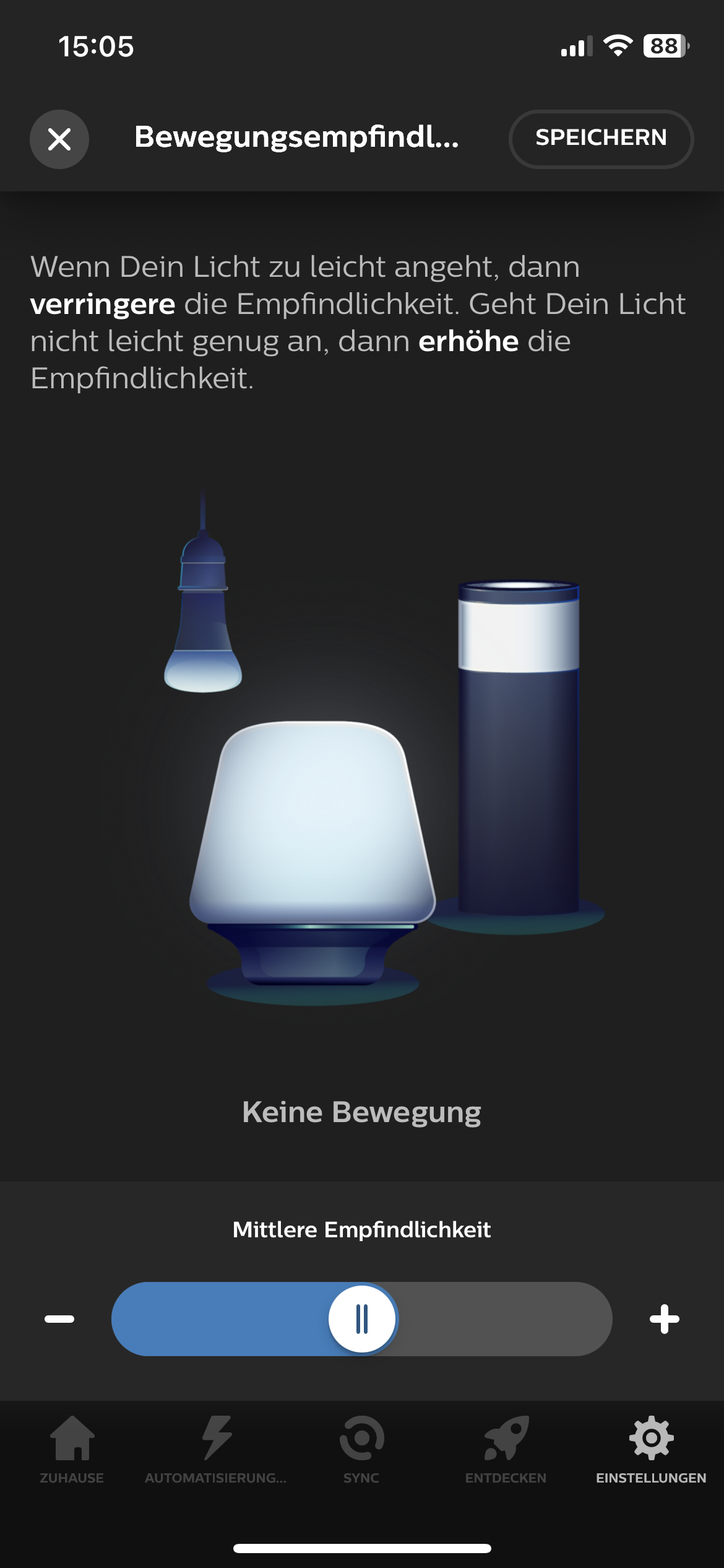

Du musst jedoch auch die Lichtempfindlichkeit einstellen, wenn es Nachts bspw. durch andere Lampen oder von draußen zu hell ist, löst der Sensor nicht aus. Bewegungsempfindlichkeit ebenso einstellen.
\\edit: Nachdem die obere Aktionszeit ("nach XX Minuten") abgelaufen ist, leuchten die gekoppelten Lampen noch (ich glaube) 1 Minute gedimmt nach
Reaktionen: latioboy und -=XoDuS=-
Es soll ja nichts Leuchten nach 1Minuten.
Kein Dimmung nach 1 Minuten,Lampen sollen 100% e aus gehen.
Ich Verstehe das nicht mit Empfindlichkeit Einstellen :-/
Wird das mein Problem dadurch lösen,das alle Lampen im Flur von alleine Dunkler wurden?
Bei mir sind diese so Eingestellt (Siehe Bilder)

Es dimmt nicht nach einer Minute, sondern für eine Minute nach dem "abschalten". Das dient dazu, dass du nicht plötzlich im Dunkeln stehst, weil du dich zu lange kaum bewegt hast. Das Licht bleibt noch für eine Minuten gedimmt, und geht dann aus.
Genau
Nach der Übergangszeit ist es dann aus

Was Ich nicht Verstehe ist, das mit Empfindlichkeit Einstellen :-/
Wie soll man da die perfekte Einstellung finden?
