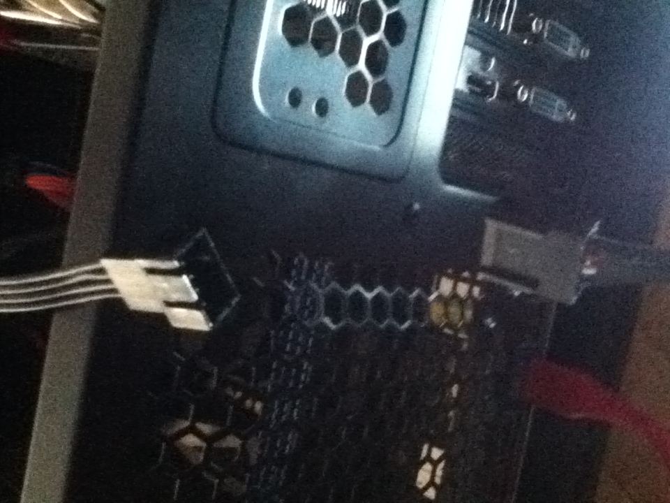

Ich habe ein grosses Problem und zwar passt der 4pinpwn nicht an den 4pin pwn von der Wasserkühlung keine Ahnung wieso. Hier seht ihr es IMG_0286.JPG
du musst auf männlich und weiblich achten ;)
der lüfter hat in der regel immer einen weiblichen stecker. falls du die verlängerung nutzt dann dreh sie einfach um und schon sollte es wieder passen.
hab ich es sieht auch so aus aber beim mänlichen ist der ausstehende teil anstelle der mitte am rand
...beim mänlichen ist der ausstehende teil anstelle der mitte am rand
aber das macht doch nichts. der haken beim männlichen ist aus dem grund nicht mittig das auch 3pin lüfter passen.
wie du siehts ist beim weiblichen 4pin die auskerbung so groß das es egal bleibt wo der haken sitzt.
dann schneide ihn ab, aber ohne garant, das die pinbelegung passt.
auch wenn sie das sollte.
@swartex
schau mal genau auf sein bild.
da siehst du eine BUCHSE. und hier ist der schlitz woanders, als am stecker ;)
der stecker vom mainboard kann pwm und normale lüfter aufnehmen.
die pwm-buchse am lüfter eben nicht.
​mfg
@die.foenfrisur
sorry ich hab ihn missverstanden und mir das bild nicht richtig angeschaut.
ich habe nun dem Support vom laden geschrieben denn ich meine vom dattenblatt wurde ich ja betrogen. Mal schauen was die sagen und ans Mainboard funktioniert nicht ich hab zwar 2 anschlüsse aber wen ich an den einen den wasserblock schliesse geht der wasserblock aber der lüfter nicht bei umgekehrt beides nicht

Also die antwort ist gekommen, sie sagen der lüfter anschluss bei der Wasserkühlung sei nur für 3 pin ausser dem standart gerechnet keine Ahnung wieso. Sie empfehlen mir wie ihr einfach am maskulinen teil das stück ab zu schneiden
das habe ich ja weiter oben auch schon geschrieben ;)
