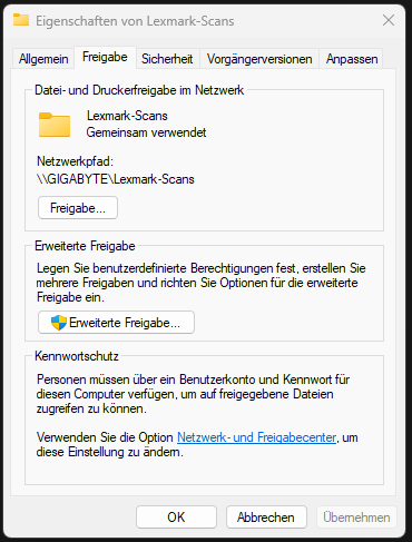

Ein Screenshot zum Thema:

Kannst Du die Freigabe mal von einem anderen Gerät wie Notebook, Tablet etc. mal überprüfen?
Eine Netzwerkfreigabe ohne Authentifizierung ist so bei Windows nicht möglich. Du brauchst bei allen Freigaben IMMER Benutzer und Kennwort. Man kann eine Freigabe auf "Jeder" berechtigen, aber ohne User/PW geht hier nichts.
Ich richte hier permanent verschiedene Drucker und andere Geräte von allen möglichen Herstellern im Netzwerk und auf Freigaben ein, bei mir klappt das fast immer auf Anhieb. Wichtig ist, daß der Share direkt in Windows im Explorer funktioniert mit \\Server\Freigabe. In der Konfiguration des Lexmarks mußt Du die Shares mit / anstelle \ machen.
