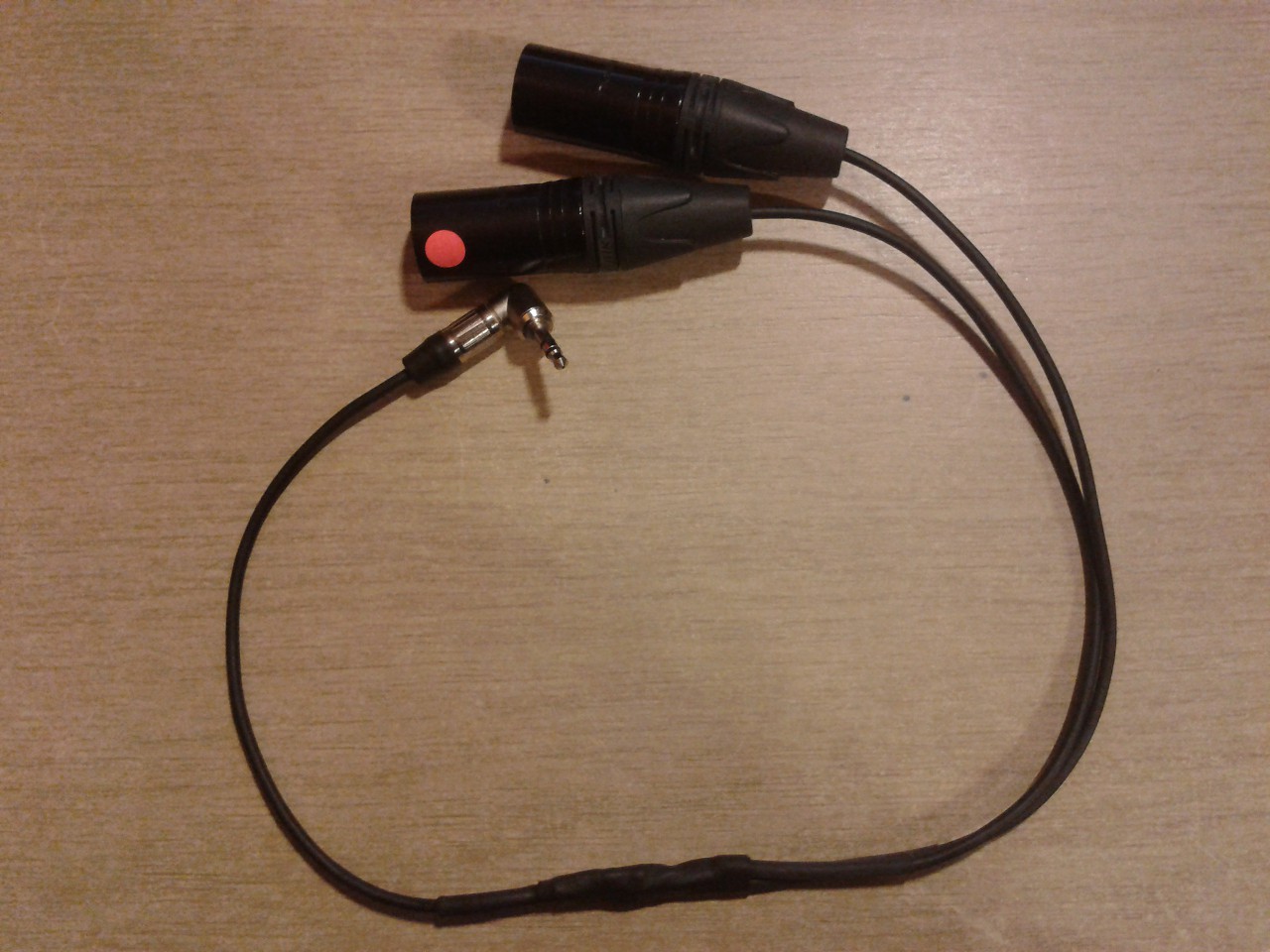

Ich hab mir mal dafür ein Adapterkabel selbst zusammengedengelt. Sowas sollte es aber auch fertig geben, also von Stereo-Klinke auf 2x XLR.
Wenn du selber basteln willst:
Nr. 9
http://info.sommercable.com/1__prod..._belegungsplaene/belegungsplaene/nf_kabel.htm
Es gibt Stereo-Klinkenstcker und XLR-Stecker von Neutrik dafür. Das ist aber ne fummelige Angelegenheit bei der 3,5er Stereo-Klinke und man braucht ein dünnes Kabel. Ich hatte das Sommercable Cicada benutzt.
Das Y-Kabel habe ich eben auch bei Thomann gefunden, hat aber eine zu kurze Gabelung. Da hilft nur weitersuchen, bzw selbstlöten. ;)
Wieviel Meter von Soundkarte zu Monitor brauchst du denn?
Edit: Sehe gerade, daß die Kabel nach der Gabelung nur 20 cm lang sind. Dann ist es natürlich witzlos...Du könntest das kürzeste Y-Kabel nehmen und dann noch 2 XLR-Kabel anschließen - so wie ich mit meinem Selbstbau-Adapter.
Ja, Kabel selber löten ist ja keine Raketentechnik und macht eigentlich auch Spaß, wenn man nicht gerade 2 linke Hände und einen Lötkolben hat. Ist so eine Sonntagnachmittag-Beschäftigung ;)
Dann lass die Gabelung am einen Lautsprecher hängen und für den Weg zum anderen nimmst du ein zweites XLR-Kabel zwischen Gabelung und Lautsprecher.;)
