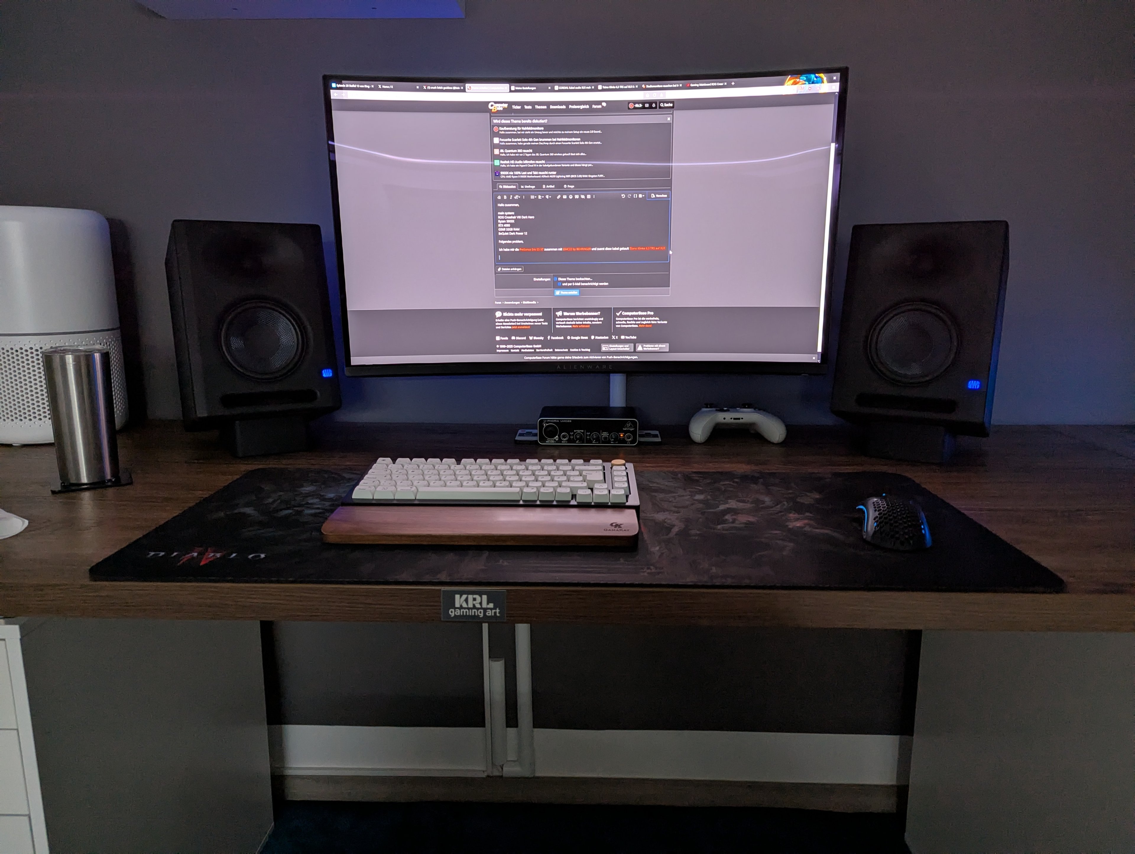

Folgendes problem,
ich habe mir die PreSonus Eris E5 XT zusammen mit UMC22 by BEHRINGER und zuerst diese kabel gekauft Tisino Klinke 6,3 TRS auf XLR
im desktop oder beim surfen im internet beim fenstern minimieren und wieder öffnen oder wenn ich mir wechsel bilder anschaue und seiten hoch und runterscrolle mit der maus und vorallem beim spielen rauscht, brummt, quietscht ich weiß nicht wie ich das beim namen nennen soll und zwar nur und nur die rechte seite auch wenn ich die monitore tausche diese geräusche bleiben nur auf rechts kann mann ganz deutlich hören
ich habe alles versucht z.B. die boxen vertauscht (links/rechts) netzstromkabel einzelnt raus und wieder rein
mir neue kabel gekauft CORDIAL Kabel audio XLR
ich weiß nicht mehr weiter liegt es vielleicht an das interface? ich habe mir zur not noch das Focusrite Scarlett 2i2 bestellt um es auszuprobieren.
außerdem flackert der monitor auch noch man sieht es beim Stalker 2 sehr gut
hier sind 3 kurze videos hoffe man hört und sieht etwas

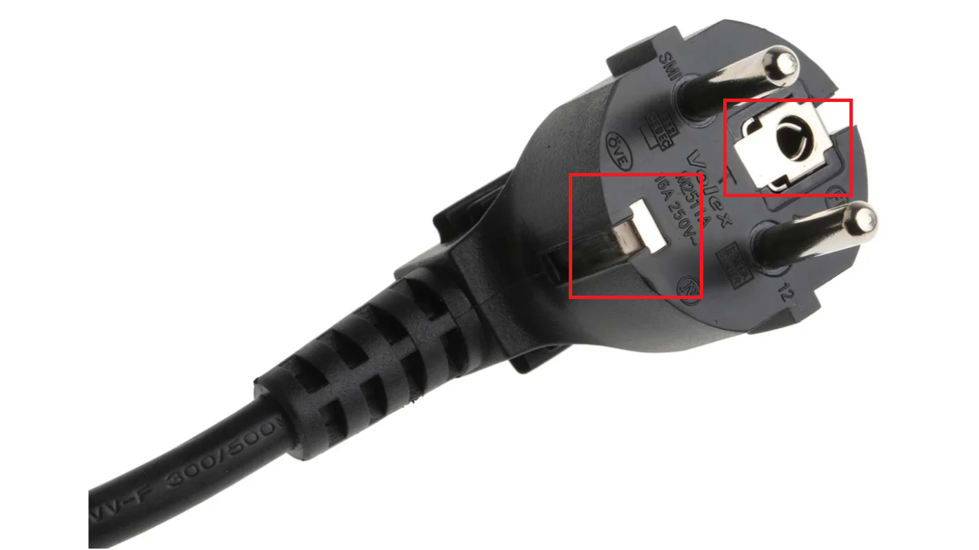

Wenn das Umdrehen des Schukosteckers nicht hilft, um ganz sicher zu gehen ob's eine Brummschleife ist:
Kleb mal mit etwas Isolierband entweder an den Steckern der Lautsprecher, oder an einer Steckdosenleiste separat für die Lautsprecher, die Schutzkontakte ab
Natürlich nur temporär zum Testen.

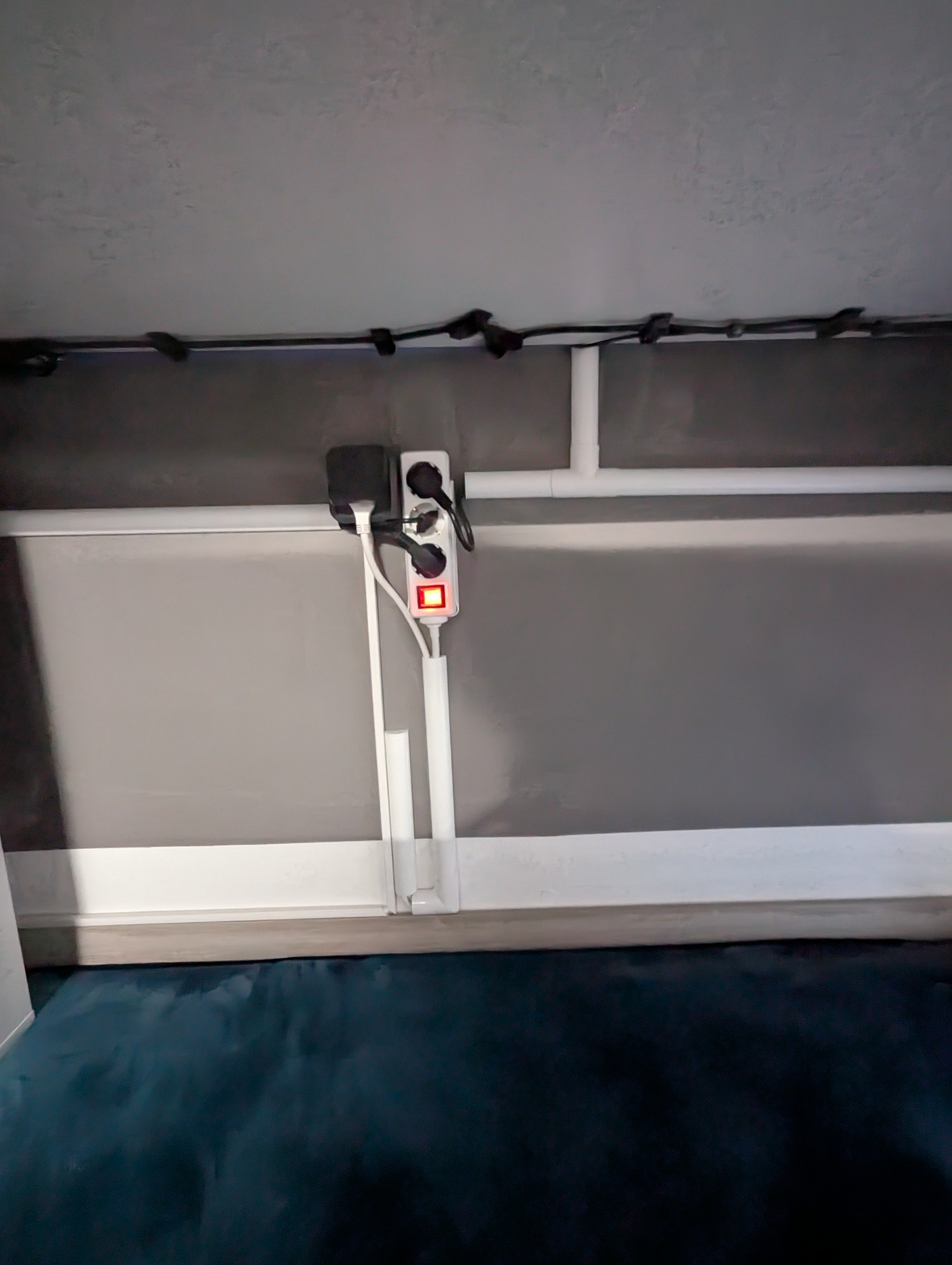

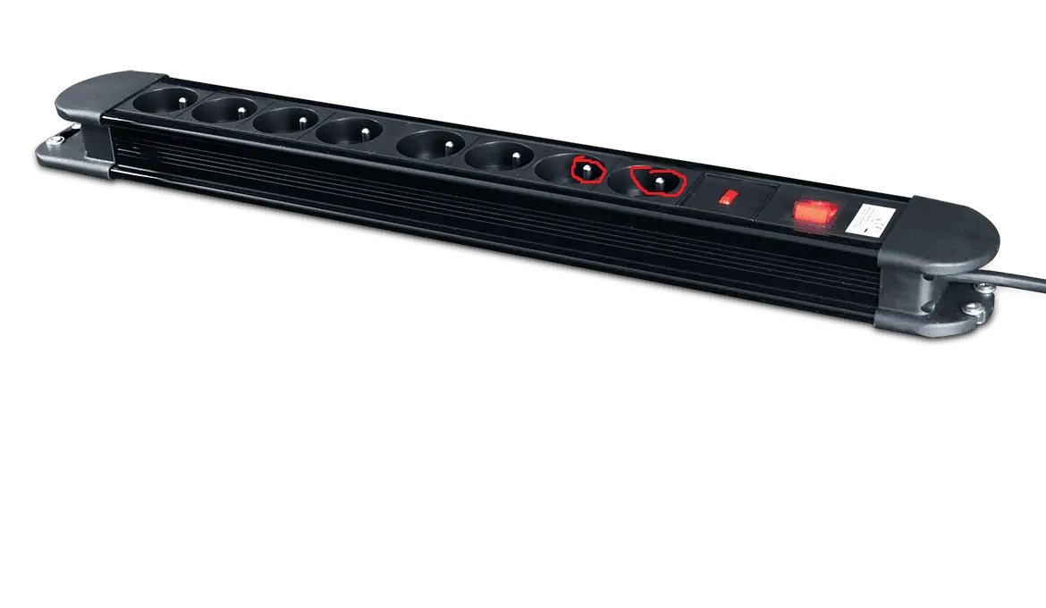

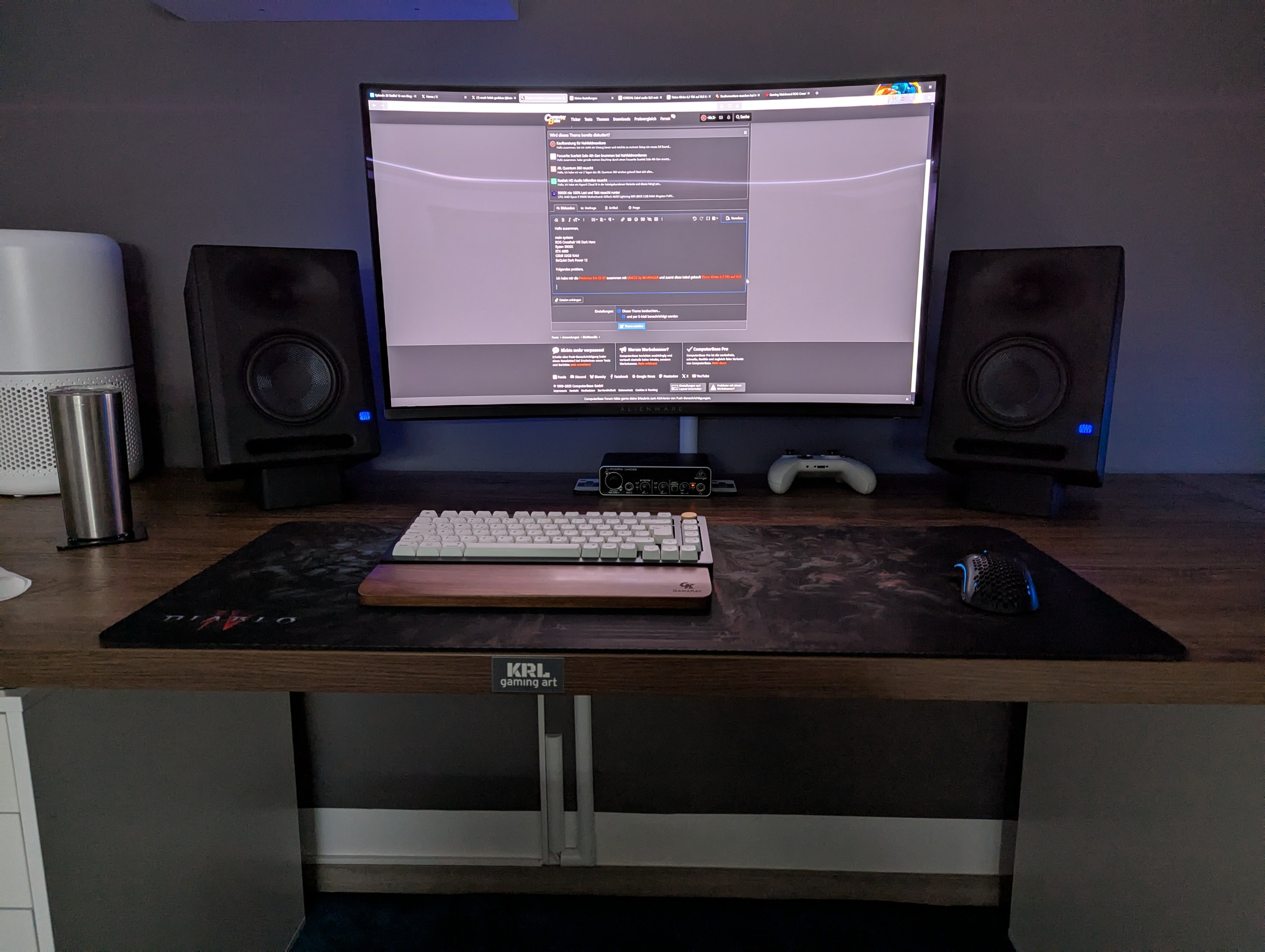

das ist meine steckdosenleiste die ich and der wand befestigt habe
Stecker um 90 ° drehen wird es schwierig weil solche kleine pins hevorstehen und der stecker kann nur in eine richtung eingestekt werden aber was ich gemacht habe ist den stromnetzstecker von der rechten Box vorne am kleinen weißen mehrfachstecker angeschlossen aber es tratt das gleiche problem auf
