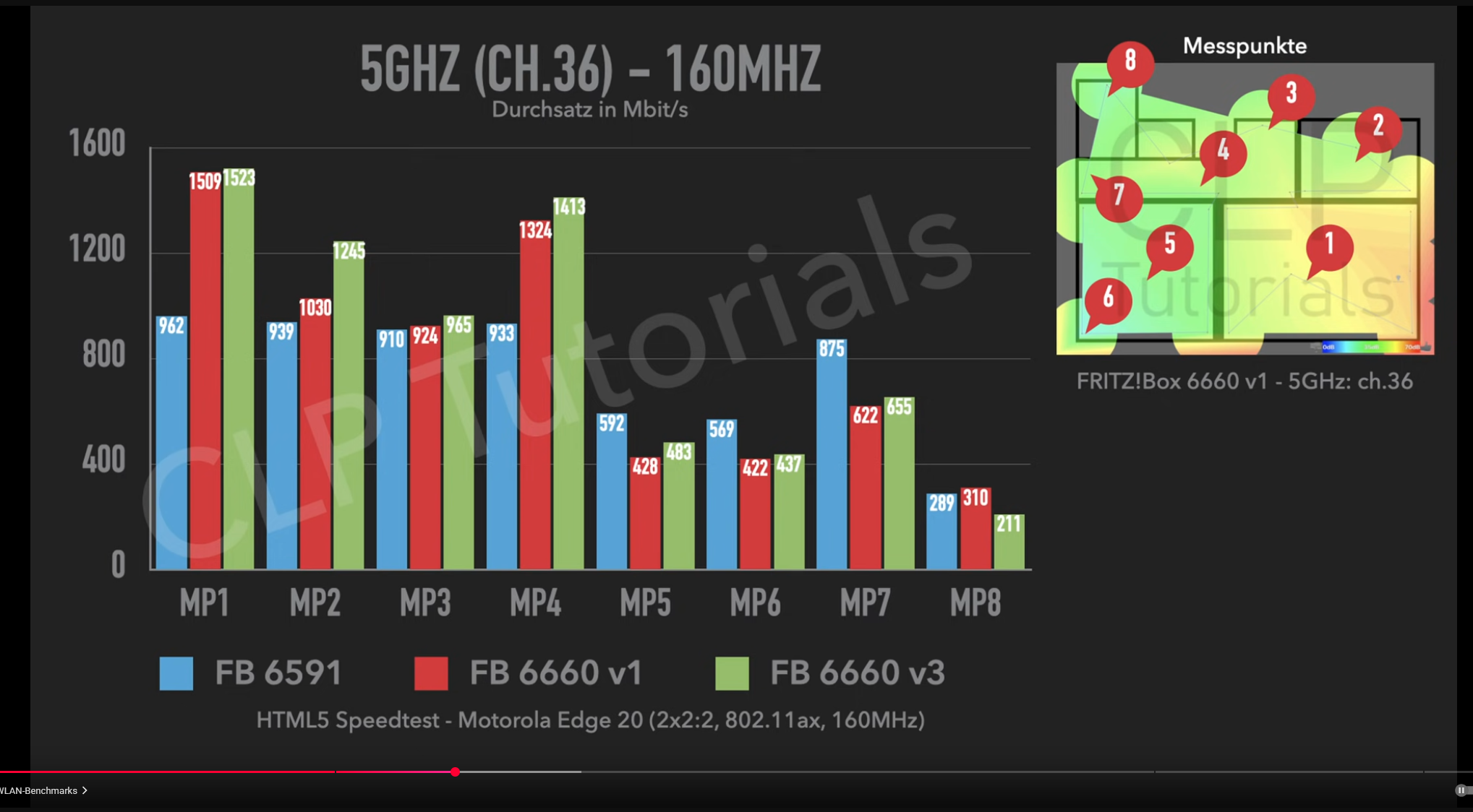

Die 6660 sollte es können im 5GHZ/ 160 MHZ Band
2025-04-12 09_59_06-Die Neuauflage der AVM FRITZ!Box 6660 im Test (6660v3) - YouTube – Mozilla...png

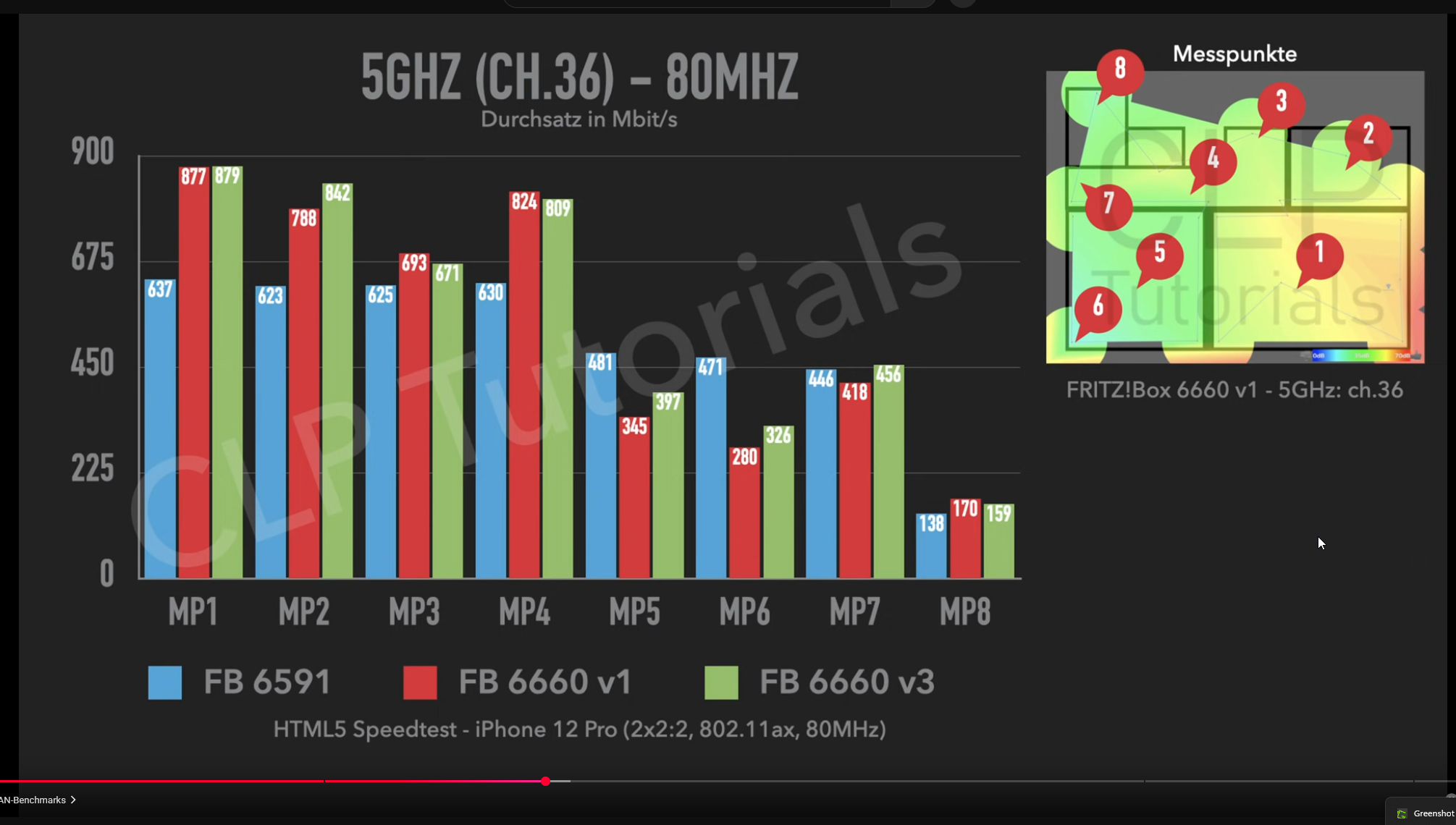

und 900 bei 5Ghz/80 Mhz
2025-04-12 09_59_17-Die Neuauflage der AVM FRITZ!Box 6660 im Test (6660v3) - YouTube – Mozilla...png

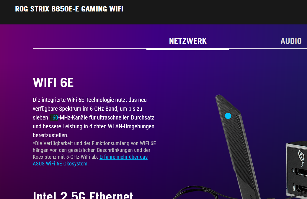

Beim Schwesterboard steht was von 160 Mhz (allerdings in Verbindung mit 6E):
2025-04-12 10_04_37-ROG STRIX B650E-E GAMING WIFI _ Mainboards _ ROG Germany – Mozilla Firefox.png

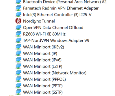

Im gerätetreiber steht aber RZ608?????
und von demher, halte ich es für möglich, dass die 160Mhz die das Schwesterboard kann, auch das Problemboard kann.
im Gerätetreiber wird nur was von 80 Mhz angezeigt

Warum sollte das Dokument korrekt sein? Fakt ist, es ist eine RZ608 verbaut, die kann nur 80Mhz.

Das Board kann damit umgehen, aber die WiFi-Karte nicht.
Reset90 schrieb:
Ansonsten braucht es eine neue PCI Wlankarte?!
This. Die Karte auf dem Board lässt sich sicherlich tauschen. Unter der VRM-Abdeckung und der Metallabdeckung steckt i.d.R. eine normale A/E-Key M.2 WiFi-Karte. RZ616 wäre ein guter Start, die Treiber sind dann direkt vorhanden.
