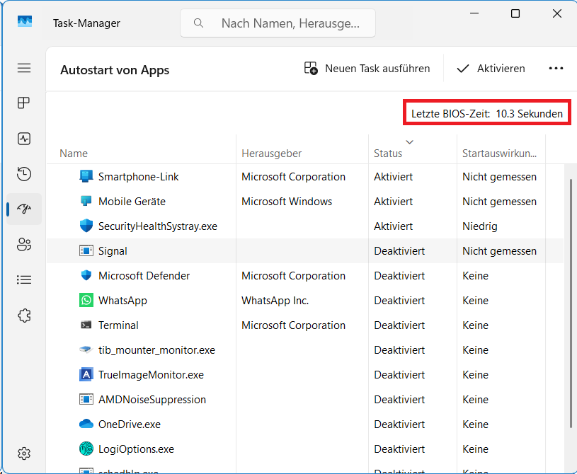

Es gibt eine Vergleichsmöglichkeit, die zudem ohne Stoppuhr auskommt. Die nennt sich Windows Taskmanager, der protokolliert nämlich auf dem Tab "Autostart von Apps" die BIOS Zeit und zwar die Zeit vom einschalten des Rechners bis zum ausführen des Bootmanagers.
Und das macht diese Zeitangabe vergleichbar.
Wie man sieht braucht mein Rechner vom einschalten bis zur Ausführung des Windows Bootmanagers 10,3 sek. Ich hab im UEFI die Quickboot Optionen nämlich auf Ultraschnell stehen, was dazu führt, dass das UEFI sämtliche Prüfungen des POST unterlässt und auch keine Startdatenträger identifiziert. Und das verkürzt eben die BIOS Zeit enorm.

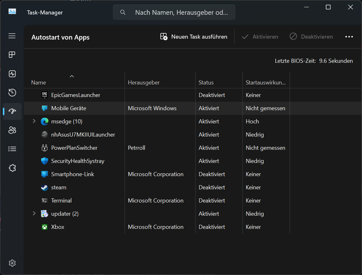

Raptorlake schrieb:
Interessant dann bin ich sogar unter die 10 sekunden :daumen:
